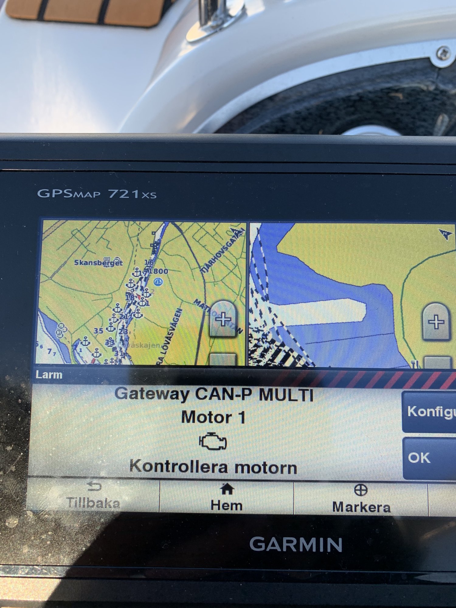

Andyman_se 3 Postad 29 September , 2022 Bytte bränslefilter utan resultat. Det är tydligt att motorn spärrar vid 4000 varv. Går hur fint som helst upp till dit. Motorn är kopplad till plottern, lägger jag i friläge och varvar så kommer detta upp innan 3000 varv Dela detta inlägg Länk till inlägg Dela på andra webbplatser
gusvo085 111 Postad 30 September , 2022 Den där varning du får är nog bara en varning att inte varva utan växel, har för mig att jag läste det i någon instruktion. Men du säger spärrar på 4000? Jag tänker att vridmomentkuvan kanske dyker där, så om det går tungt så är det svårt att komma högre? Dela detta inlägg Länk till inlägg Dela på andra webbplatser
