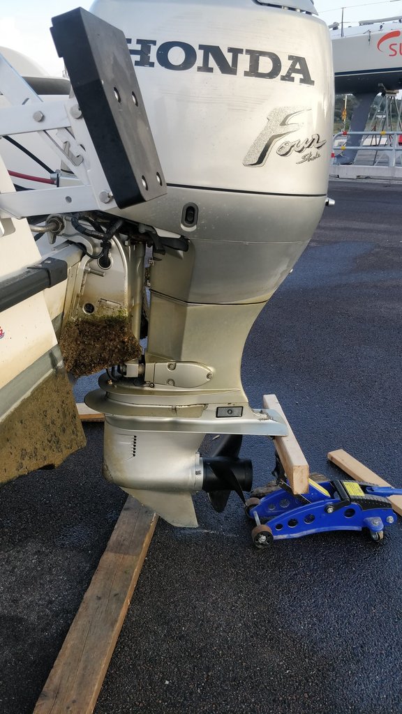

Sitter fast i hamnen. Trimenheten har gått sönder. Fick släppa ventilen för att sänka motorn i vattnet.
Planen var att vid upptagning släppa ventilen för att kunna lyfta motorn manuellt så att jag kan ta mej hem. Men nu är motorn fast i nedersta läget. Lyfter hela båten men motorn rör sig inte.
Tacksam för tips!
10 timmar sedan skrev Jorgen01:
Snett bakåt uppåt, ta tag i växelhuset.
Ta tag? Den väger 170kg. Testade bända med en 3m regel mot akterspegeln utan att lyckas rubba motorn.
Har alltså släpat i asfalten efter upptagning och med domkraften lyckades jag pressa upp den ca 5cm med hydrauliken håller uppenbarligen emot för så fort jag släpper slår den tillbaks igen.
Men efter 2h kämpande får plötsligt pumpen grepp igen och jag kan lyfta motorn som vanligt igen....och det går fortfarande att sänka motorn manuellt lika fint som vanligt.

Nu när allt är torrt syns det dock tydligt att det läcker runt en av trimkolvarna, så om jag bara lyckas få bort toppen och byta packningarna så kanske den funkar bättre nästa sommar.
