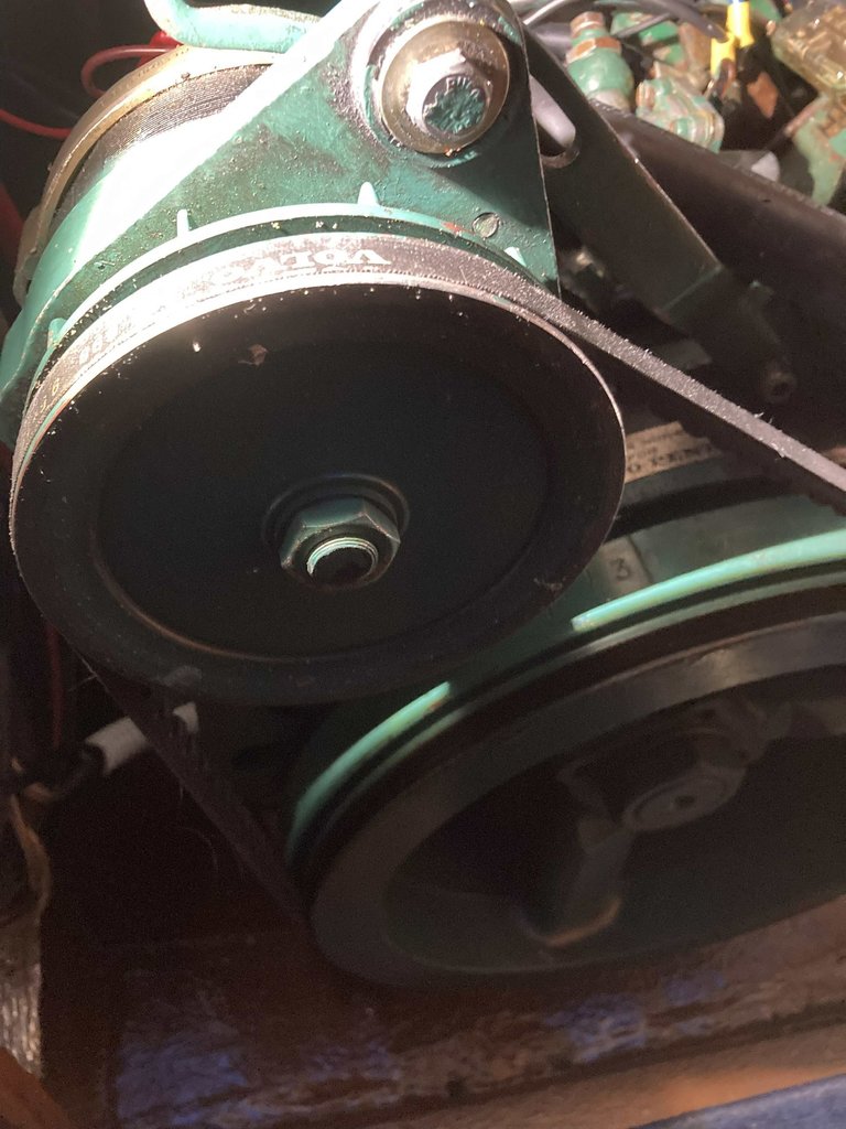

peli2 6 Postad 19 September , 2022 Såg inte först men generatorremmen hade ramlat av! Om cirkulationspumpen är eldriven som Stormfocken skriver är väl det förklaringen till överhettning. Nu sitter den fast plus spänd enligt instruktionsbok. Dela detta inlägg Länk till inlägg Dela på andra webbplatser

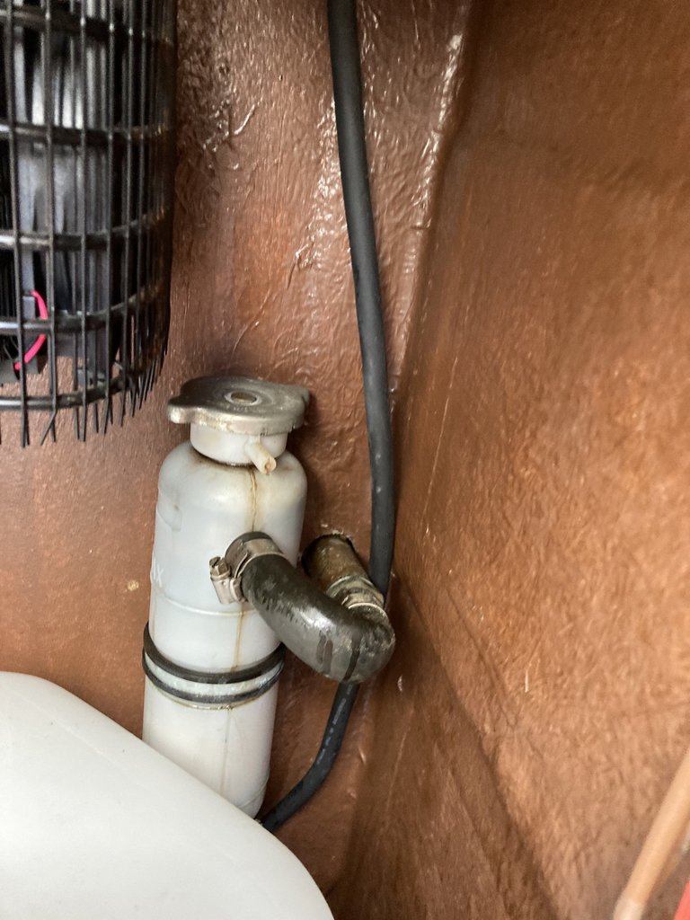

excel319 514 Postad 19 September , 2022 20 timmar sedan skrev peli2: Tack! Sjövatten kommer ut. Vet inte om cirkulationspumpen fungerar. Behöver en mobil MD5 reparatör. Om cirkulationspump fungerar och får spänning så ska det komma vatten ur slangen som syns på bilden. Det är returen från pumpen. Pumpen tar vatten från botten av expansionskärlet, genom värmeväxlaren, in i motorn och sedan tillbaka till kärlet. Pumpen startar när man vrider på ett snäpp på startnyckeln. Det finns säkert andra varianter också, men så fungerade min kylning. 1 Dela detta inlägg Länk till inlägg Dela på andra webbplatser
