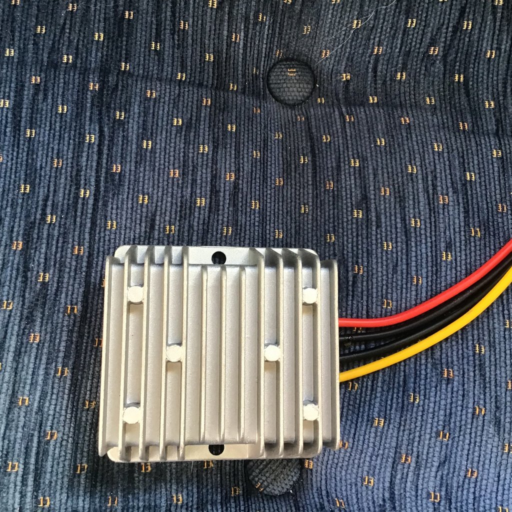

Laddare förstörde bil/båtstereon.
Minst två bilstereor har förstörts ombord när landströmsladdning skett.
Jag har några äldre Ctek safir, dessa kan lägga ut rätt så stora spänningar, exempelvis när kylskåpet startar hade jag under en kort stund över 15 volt. Och sannolikt har det varit mer vid något tillfälle då en stereo tackade för sig och tystnade. Jag bytte till en annan laddare och inte hade tilläggsnamnet ”Safir” men den gav i stort sett samma utspänning.
Det är möjligt att andra laddare, även modernare Ctek är snällare med sin utspänning, men helt klart så är dom ämnade till batteriladdning, ingenting annat, inte att försörja båtens elförbrukare när man ligger i hamn och är uppkopplad mot landströmmen.
Därför köpte jag en dc-dc omvandlare  av Elektrokit i Malmö. Denna ger 12,0 volt ut och inspänningen kan variera mellan 8-36 volt och den klarar av 6 ampere.
Har precis kopplat in den, förefaller fungera bra. Till radions minneskrets som jag inte försörjer från denna omvandlare, lägger jag tre dioder i serie, det ger 2,1 volts spänningsfall, hoppas att det räcker…
