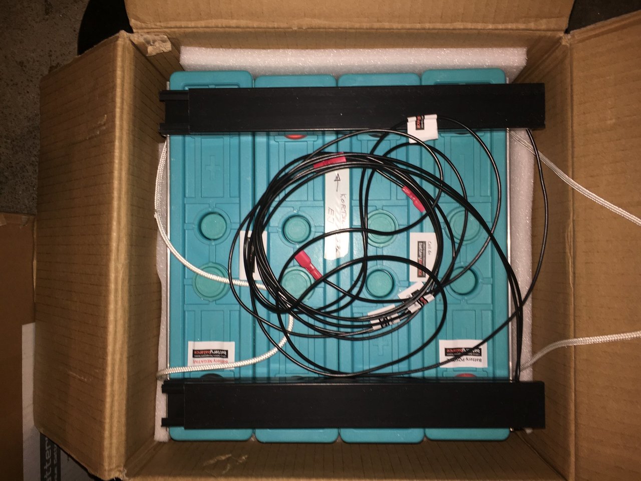

Köpte färdigt kit december 2021 av en svensk firma (BatteryBalance) med:
  • 400 (nominal)/500 (true) Ah GBS LFP celler
  • X2 BMS, design/testad av svensk seglare

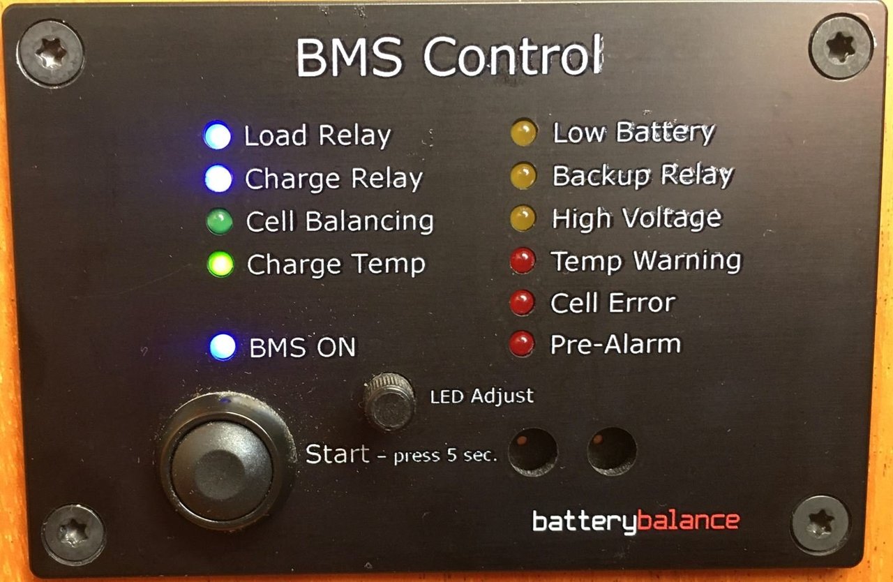

  • panel till BMS
  • 500+ A reläer
  • kablage
  • plintar
  • svensk support (Mikael är snabb att komma med svar)
Gav ca 25 ksek för LFP cellerna och 21 ksek för allt övrigt.
Cellerna och kablage var förberett av leverantören så efter inkoppling var det bara att starta upp, systemet gör automatisk cellbalansering och har många smarta funktioner.
Har använt systemet under 4 månader då vi längeseglat i NL, BE och FR, fungerat som tänkt.
Som extra plus har bogpropellern fått nytt liv pga högre batterispänning och mindre spänningsfall vid högt strömuttag (bogen körs på den gemensamma service banken).
För att inte få spänningsfall har jag köpt 95 mm2 förtennad kabel för kopplingar mellan LFP celler (M8), reläer (M8) och kopplingsplintar (med M10 bultar), har pressat kontakterna själv med en hydraulisk presstång.
Har en 50 A Victron landströmsladdare, Victron MPPT 100/30 regulator och en Balmar MC-614 till en no-name generator på 100A.
Generator har temperatursensor och "smal" standard rem, på BMV-712 har jag sett att den laddat med 75 A vilket är okay.
Min tanke är att nästa år utvärdera om jag behöver byta till en äkta marin generator som laddar redan vid tomgång (vi kommer troligen att oftare svajankra längs Spanska och Portugisiska kusten och standardmässigt svajankra i Medelhavet pga marinapriserna) . I år har vi legat till 99% i gästhamnar med landström så behovet på mer laddning är inte verifierat.
Har ca 360 W med solpaneler och en Efoy bränslecell så vi får se...har 2 strömtörstiga kylar ombord 😵
Redigerad av skippeer

Kan du kolla cellernas spänning etc och vad BMSen gör på något annat sätt än via ”tavlan”?

Tack vare BMS panelen ser jag vilka reläer som är dragna, lite kul att se hur LED för Charge Relay tänds och släcks beroende på vad X2 BMS logiken anser vara optimalt för cellerna.

Jag ser när X2 BMS balanserar cellerna oxå alternativt bara kollar status (blinkande / kortvarigt fast). En massa kablar från cellerna till X2 BMS.

BMS panelen visar bara vad som står vid LEDarna, finns lite utgångar för larm och brytare för några funktioner vid sidan om panelen.
Ena halvan av mina LFP paket på bilden med sensor kablar som kopplas till X2 BMS.
