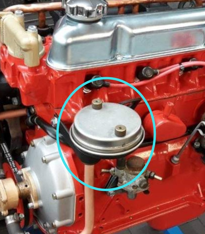

Vad heter den här delen
Vad heter den här delen?
Är den viktig att ha ?
Gäller för en Volvo Penta B20
  2022-09-11 vid 13:03 skrev D2swe:
  2022-09-11 vid 13:14 skrev sanktanna:
Sjövattenfilter.
Ingemar
Javisst, den är väldigt viktig.
Sjövattenfiltret består av en relativt finmaskig sil, här fastnar det en del "biologiskt skräp" i form av sådant som växer och lever i vattnet där du färdas. Större alger, snäckskal, sjögräs, tång, maneter, plankton även sand och mindre grus om du varit inne på riktigt grunt vatten....
På dessa motorer sitter detta filter innan sjövattenpumpen, och skyddar då denna från dessa organismer och annat som annars skulle sugas in i pumpen, och skada denna eller täppa till motorns kylvattenkanaker, eller värmeväxlarens kanaler om du nu har en sådan.
Så ta för vana att regelbundet skruva loss de mässingsfärgade skruvarna och inspektera och rensa silen emellanåt. Tappa inte ned locket eller skruvarna i kölsvinet under motorn. Dom kan vara svåra att få upp, dom är inte magnetiska... jag vet... ägnade några timmar åt att leta reda på sådana grejer i en gungande båt en gång.
  • Tack 1
Hej, kolla även så att locket är rakt påsatt, så det inte suger luft. Då kyls motorn sämre.
