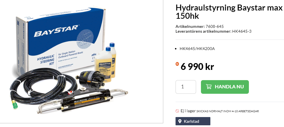

Tänkte byta ut styrningen till hydralstyrning, är det nån som har erfarenhet av nedan ?
Glömde skriva att jag har en Yamaha F115.

Ja, det var otäkt, och jag ska byta till Hydral, tänkte om just denna modell funkar bra "Baystar"
Baystar (seastar) är marknadsledande och absolut populärast i både efter- & originalmonteringar.
Så jag skulle absolut rekommendera byte. Hydraulstyrning har många fördelar, men det har du säkert redan koll på.
Den är väldigt enkel att installera, enligt mig iaf som gjort det många gånger, men i vissa fall måste man lyfta av motorn 20 cm för kunna montera (om det är trångt i motorbrunnen) och sedan montera tillbaka.
Rekommenderar att låta verkstad i närheten lufta styrningen med Seastar's egna elektriska "power purge". Då vet du att det är 0 chans att det finns luft i systemet.
Baystar är bra, Seastar har bättre känsla och känns (av naturliga skäl) mer påkostad.
För en 115hk hade jag nog ändå nöjt mig med Baystar, prisskillnaden är ett antal tusenlappar.
Jämfört med en glappoflex är det en stor uppgradering även om man inte skall överdriva. Jag har haft vanlig teleflex på 200hk och nu senast 115hk. Inga problem om grejerna är i bra skick, men gillar man som jag att köra, så är bytet en given om än kostsam uppgradering.
Angående säkerhet så kan även en hydraulstyrning ge sig. Min första tappade trycket i 49knop och motorn la sig relativt snabbt åt ena hållet. Jag hade som tur var lite tryck kvar, så kunde räta upp den innan jag drog av.
Monterade detta kit förr året. Funkar bra och var lätt att jobba med, undantaget luftningen som var lite slabbig.
Seastar/Baystar är mycket bra hydraulstyrningar! Den du visar fungerar säkert alldeles utmärkt till en 115hk. Tänk dock på att det inte bara är effekten som avgör hur kraftig hudraulstyrning du skall ha. Hastigheten du planerar att köra är också avgörande. Sätter du din 115hk på en liten lätt båt och börjar åka 45-50kn så krävs stadigare grejer. I normala farter (25-35kn) så gör det inget om det finns lite flex i styrningen, det märks inte.
Håll dig borta ifrån Ultraflex hydraulstyrningar. Jag förstörde en sommar kämpandes med en ny Ultraflex. Efter flera luftningar och verkstadsbesök så gjorde butiken återköp på den. Ny sitter det en Seastar monterad och båten är bergstadig upp till 50kn.

Tack för kommentaren. Båten är en Yamarin 59HT och maxar 35 knop, så det låter jättebra det du skriver.
