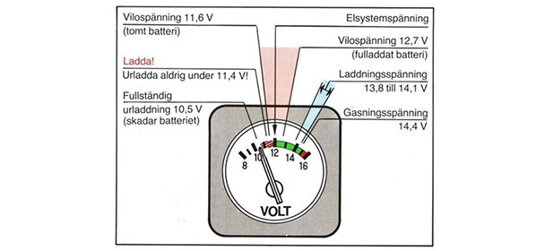

Georg_Ohm 4 842 Postad 12 September , 2022 Jag har tappat räkningen på hur många gånger jag har lagt ut denna bilden. Skriv ut den, laminera den, och förvara den i båten nära båtens voltmeter. Tolv komma fyra… sådan spänning har jag ofta, särskilt som det varit mulet och både kylskåpet och kylboxen varit igång samtidigt en stund. Men det är väl egentligen när spänningen sjunker under elva volt som man skall se upp, enligt bilden skall man stänga av alla förbrukare och börja ladda redan då spänningen närmar sig elva komma fyra. Men bevisligen går det ju då att rädda batterier kommit ned till nio volt… men det känns riskabelt. Dela detta inlägg Länk till inlägg Dela på andra webbplatser
raol 2 374 Postad 12 September , 2022 Vid låg belastning, som när lite instrument och lampor är tända, tycker jag att 12.3 är absolut undre gräns för urladdning. Då är det under 50 procent. Vid hög belastning trycks ju spänningen ner mer, så då blir det svårare att sätta en gräns. Ett startbatteri kan ju lätt vara nere på 9-10 V när startmotorn drar som mest, t ex. 3 Dela detta inlägg Länk till inlägg Dela på andra webbplatser
IngemarE 3 693 Postad 12 September , 2022 2022-09-12 vid 18:53 skrev Georg_Ohm: Men det är väl egentligen när spänningen sjunker under elva volt som man skall se upp, enligt bilden skall man stänga av alla förbrukare och börja ladda redan då spänningen närmar sig elva komma fyra. Fast nu vill ju tydligen inte @Kojak77 ladda batteriet med en vanlig laddare då h*n redan vet att solpanelen & regulatorn både fungerar och laddar batteriet. Och förutsätter att det laddar med mer än vad som förbrukas.... För det sistnämnda är ju väsentligt också. I synnerhet som @Kojak77 (som f.ö. inte är TS) körde sönder förra batteriet p.g.a. GPS-larm som låg på när solen inte lyste på panelen. Även Biltemabatterier behöver faktiskt få mer laddning än man drar ur dem, utan att det är något fel på batterierna 😛 1 1 Dela detta inlägg Länk till inlägg Dela på andra webbplatser
