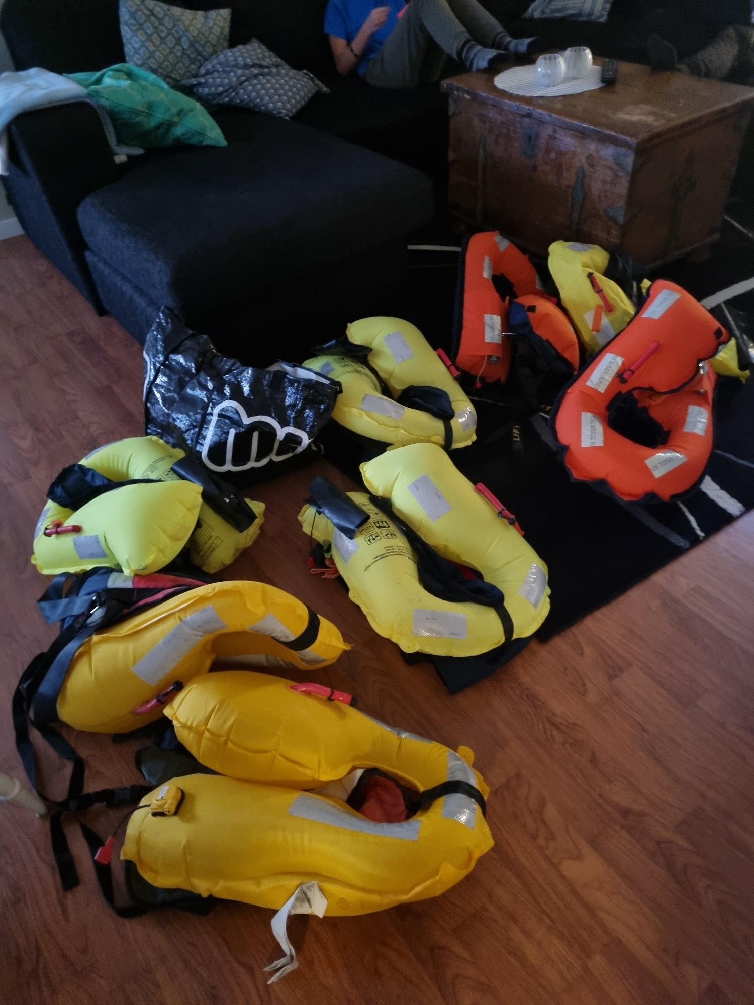

Det följde med ett arv av blandade äldre (de äldsta från -98) uppblåsbara västar när jag köpte båten i vintras.
Jag litade inte på västarna, och båten köptes i Finland, så det blev investering i nya västar till besättningen inför översegling till Sverige.
Dessa västar har därefter legat nerstuvade längst ner under en av sofforna hela sommaren, i väntan på att vi nu under sensommaren kommit till hemmahamn, så att det kan fixas vilken vardagskväll som helst. Så nu är det dags för service!
Av 8 västar var det en som inte höll luften, så att kontrollera täthet med jämna mellanrum framstår som en mycket god idé.
4 av västarna har konventionella UML utlösningspatroner, två med utgångsdatum -09 och två -10. Alla fyra fungerade alldeles utmärkt då de släpptes i diskhon för utvärdering.
Jag tänker att det är ett intressant resultat, är det så att utlösningspatronen fungerar så länge den är hel, men att risken för spontan utlösning ökar med stigande ålder?
En av patronerna som testades kom ur ett återställningskit och västen som inte håller tätt verkar ha blivit uppblåst vid något tillfälle. Den saknade åtminstone både gaspatron och säkringsbleck till den manuella utlösningen samt att utlösningspatronen var förbrukad. Västen är också saltig och angripen av mögel, så den kan mycket väl ha varit över bord någon gång tillsammans med sin bärare. Att västen blir skadad när man tar sig ombord igen efter att ha hamnat i vattnet känns inte helt orimligt.
Kontentan är att dessa 24 år gamla uppblåsbara västar fungerade alldeles ypperligt i originalutförande, så länge delarna var i ordning, men nu måste jag skaffa nya utlösningspatroner...
Fler som har erfarenhet av äldre västar och funktionen hos dess patroner?
De fyra västar som har utlösningsmekanismer av annat fabrikat har jag inte undersökt närmare ännu.
