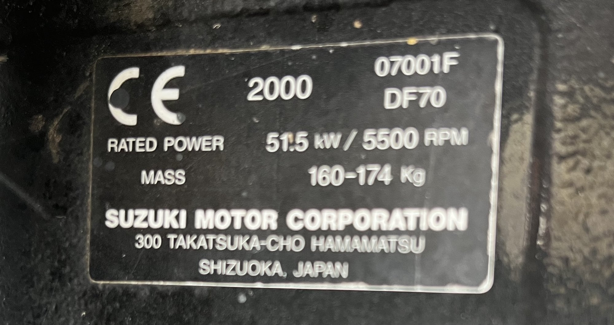

Problem suzuki DF70 -00
Halloj!
Har en suzuki df70 som gått lite knackigt senaste tiden.  Misstänker att stiften kan vara problemet då den hackar och går lite ojämt.
Idag under färd lossnade en tändhatt. Efter att jag satt tillbaka denna på stiftet så är motorn stendöd. Ingenting går.
Har kollat huvudsäkringen.
Vad finns det mer för säkringar på dessa motorer?
Tack för hjälp!
Hej! Vad menar du med att ingenting går? Går startmotorn inte runt, inget klick från startmotorrelät?
Problemet är löst. Någonstans från batteriet, huvudströmbrytaren eller plus och minus på motorn var det dålig kontakt.
Efter att jag haft isär allting och gnuggat och sprejat kontaktaprej på allt hoppade den igång som ingenting.
