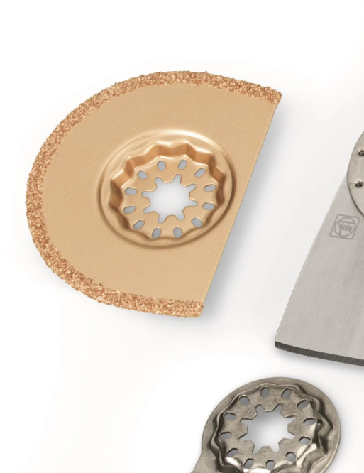

Sågade upp ett hål i min glasfiberinnerliner (typ 6 mm tjock) i våras när jag installerade värmare. Jag använde min Fein multimaskin med ett halvrunt karbidverktyg. Funkade bra.

Det får bli multiverktyget, hittade Bosch original karbidskiva hos Jula för 349:-

Följde Kanes tips i tråden och köpte en karbidskiva, en Bosch knock-off ; ”Marktop Carbide Grit Hård Metall" (på Jula), och satte på mitt Bosch 180W multiverktyg. Körde en decimeter i en 5 mm glasfiberarmerad polyesterskiva. Det funkade bra, men avverkade långsamt. Ingen uppenbar förbrukning av karbidskivan.

För ställen där det är svårt att komma åt: Multiverktyg med karbidskiva

Multisågen fungerar bättre för mer finarbeten.
