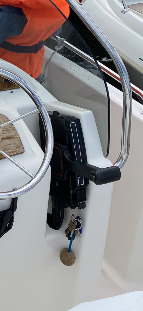

Smörja gasreglage Mercury
Hur smörjer man gasregalet på en Mercury 2002 med 125hk.
smörjer jag från motorsidan eller reglage sidan och vad?
