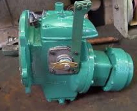

Boanjohan 590 Postad 26 Augusti , 2022 Det är två metallytor. Kopplingen i backslaget består av en glidhylsa och två konor. Lättast att beskriva det är att glidhylsan är ett ägg och konan en äggkopp, en ovanpå ägget och en under. När växeln läggs i skjuts "ägget" in i en av "äggkopparna" (en gör fram och en för back) och pga konisk perfekt passform på bägge så "kopplas" de ihop m.h.a. friktion. Med tiden så kommer kontaktytorna bli blankpolerade och till slut börjar de slira mot varandra. Det är en oljefilm inblandad i det hela som inte kan göra sitt jobb när ytorna blir för blanka. Jag hörde och kände att något inte var rätt när mitt backslag började slira. Mitt slirade bara på frammen, men så fort man varvade till lite så greppade det. Dela detta inlägg Länk till inlägg Dela på andra webbplatser

Boanjohan 590 Postad 26 Augusti , 2022 Bra att Rascal var observant, min beskrivning gällde MS backslagen. Så här ser ett sådant MS3 backslag ut: Hur RB ser ut är jag osäker på. Dela detta inlägg Länk till inlägg Dela på andra webbplatser
sanktanna 257 Postad 26 Augusti , 2022 Rb har en helt annan konstruktion. I backslaget finns en större och en mindre kona som sköter drivningen. Funktionen bygger på att propelleraxeln kan röra sig framåt och bakåt tillräckligt mycket för att konorna ska greppa in. Det kan hindras av att reglagekabeln inte får spelrum eller att axeln hejdas av något annat. Ingemar Dela detta inlägg Länk till inlägg Dela på andra webbplatser
