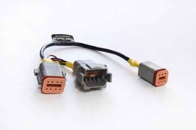

Vad är de för 8-pin adapter du har?
Min granne provade varvtalsräknare men där fås ingen motordata.
Minns du hur du byggde om kabeln?
Bifogar bild på 8pin adaptern.
/Magnus
/Magnus
