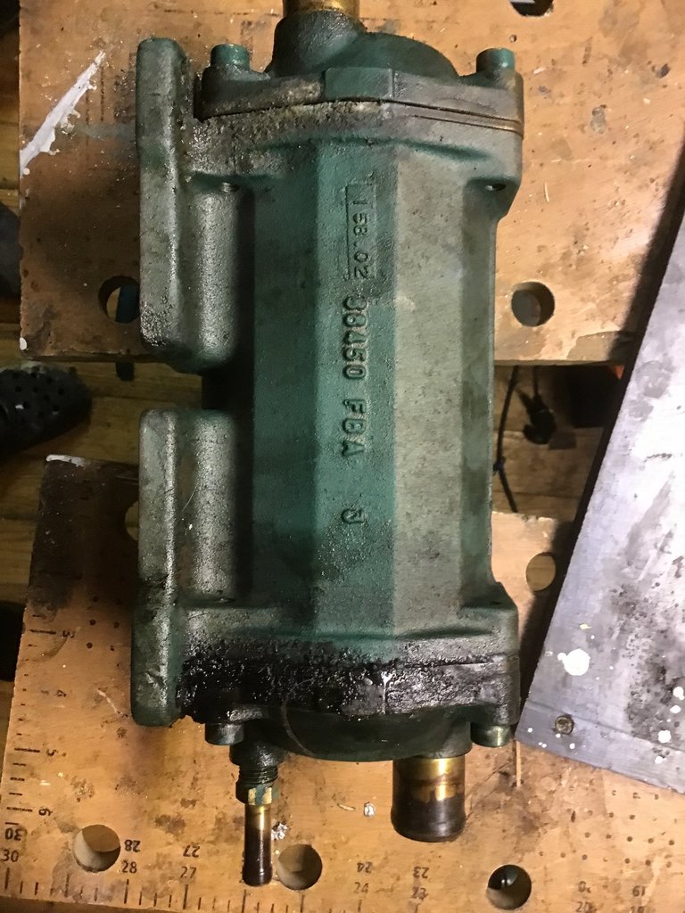

Georg_Ohm 4 845 Postad 7 Januari , 2023 Så här ser oljekylaren ut. Efter en del möda och visst besvär har jag då lyckats att demontera en massa komponenter på motorn för att kolla åt oljekylaren. Nu har oljekylaren, värmeväxlaren och kompressorn hamnat i verkstaden. Oljekylaren har jag tagit isär, det har som synes läckt vid ena gaveln. Likaså var gummiringarna på undersidan mot konsolen torra och hårda. Två av insexskruvarna drog jag av, dom är av mässing på ena sidan och stål i den andra, det var två av de sistnämnda jag drog av. Även värmeväxlaren skall få sig en överhalning, samt en kontroll av kompressorn. Sedan skall jag se om jag vågar blästra bort en del rost och sot på avgaskröken som också kommit in i värmen. 1 Dela detta inlägg Länk till inlägg Dela på andra webbplatser
Makro 1 214 Postad 8 Januari , 2023 Citronsyra funkar fint att göra rent insatserna i växlare och kylare med, du kan även lägga avgaskröken i citronsyra, fast blästern tar ju snabbare, men du kanske har något annat i kikaren? 1 Dela detta inlägg Länk till inlägg Dela på andra webbplatser
Georg_Ohm 4 845 Postad 8 Januari , 2023 2 timmar sedan skrev Makro: Citronsyra funkar fint att göra rent insatserna i växlare och kylare med, du kan även lägga avgaskröken i citronsyra, fast blästern tar ju snabbare, men du kanske har något annat i kikaren? Nu har jag ingen bild på kröken, men den skulle väl egentligen bytts ut. Bara det att VP tar bra betalat för sina slit- och reservdelar även om dom är av gjutjärn och inte av guld eller platina… Det är en del rostbubblor på utsidan och en del inuti precis innanför anslutningarna. Jag har tillgång till både glasbläster och vanlig sandbläster. Har iallafall fått ur de avdragna skruvarna i oljekylaren. Värmeväxlaren har jag inte lycktas ta isär, trots att jag skruvat ur skruven i ena gaveln, tips mottages. Dela detta inlägg Länk till inlägg Dela på andra webbplatser
kossor 939 Postad 8 Januari , 2023 (redigerade) 3 timmar sedan skrev Georg_Ohm: Nu har jag ingen bild på kröken, men den skulle väl egentligen bytts ut. Bara det att VP tar bra betalat för sina slit- och reservdelar även om dom är av gjutjärn och inte av guld eller platina… Det är en del rostbubblor på utsidan och en del inuti precis innanför anslutningarna. Jag har tillgång till både glasbläster och vanlig sandbläster. Har iallafall fått ur de avdragna skruvarna i oljekylaren. Värmeväxlaren har jag inte lycktas ta isär, trots att jag skruvat ur skruven i ena gaveln, tips mottages. Vad du än gör vrid ej på locket, du har tre plåtar på insidan som tätar med gummilister, plåtarna är bara lödda och de är sköra. Deras uppgift är att särskilja kylvattnet i värmeväxlaren, en avbruten plåt brukar leda till varmgång. Runt locket sitter en gummitätning, som sitter inåt vill jag minnas, försök ta en mejsel och försiktigt vicka upp locket, är nog gummitätningen som vulkat fast efter alla år. Vad gäller kylknäet, ett gott råd byt det, en vanlig orsak till havererad turbo eller varmgång är ett slut knä. De reparationer du kan utsättas för när knäet ger upp kommer kosta flertalet gånger mer än vad knäet kostar. När du ändå har dessa grejer borta byt även de slangar som är anslutna i gaveln på kylaren, bara ett tips. När jag rengjort dessa har jag gjort ett bad med kaustik soda och sänkt ner hela värmeväxlaren i badet ett par dygn, sedan skölja rent alla tuber med ljummet vatten, man kan ta en svetstråd och dra igenom tuberna med samtidigt som man sköljer. Lycka till // Peter Redigerad 8 Januari , 2023 av kossor 1 Dela detta inlägg Länk till inlägg Dela på andra webbplatser
Georg_Ohm 4 845 Postad 8 Januari , 2023 (redigerade) 51 minuter sedan skrev kossor: Vad du än gör vrid ej på locket, du har tre plåtar på insidan som tätar med gummilister, plåtarna är bara lödda och de är sköra. Deras uppgift är att särskilja kylvattnet i värmeväxlaren, en avbruten plåt brukar leda till varmgång. Runt locket sitter en gummitätning, som sitter inåt vill jag minnas, försök ta en mejsel och försiktigt vicka upp locket, är nog gummitätningen som vulkat fast efter alla år. Vad gäller kylknäet, ett gott råd byt det, en vanlig orsak till havererad turbo eller varmgång är ett slut knä. De reparationer du kan utsättas för när knäet ger upp kommer kosta flertalet gånger mer än vad knäet kostar. När du ändå har dessa grejer borta byt även de slangar som är anslutna i gaveln på kylaren, bara ett tips. När jag rengjort dessa har jag gjort ett bad med kaustik soda och sänkt ner hela värmeväxlaren i badet ett par dygn, sedan skölja rent alla tuber med ljummet vatten, man kan ta en svetstråd och dra igenom tuberna med samtidigt som man sköljer. Lycka till // Peter Tack för tipsen! Jag kände litet med en skruvmejsel men var rädd för att deformera kanten. Kaustiksoda finns väl inte att köpa över disk längre? Det finn en ”propplösare” som är en ganska utspädd soda, men en sån får duga. Avgaskröken är inte billig. Men så finns denna från Marinexpress i Lysekil. Inte originaldel förstås. Det finns en i rostfritt stål också. Undrar om det är värt merpriset att köpa en sådan..? Expansionskärlet ser för tråkigt ut, ett nytt kostar över fyratusen, undrar hur man gör rent det? Jag har försökt en gång, jag hade i något medel men minns inte vilket. Redigerad 8 Januari , 2023 av Georg_Ohm Dela detta inlägg Länk till inlägg Dela på andra webbplatser
kossor 939 Postad 8 Januari , 2023 Om du frågar vad jag anser om rostfritt, så anser jag följande. Det knä du nu har har säkert suttit där i 15 år, din motor är väl runt 25 år en bit på väg iaf. Om ett knä håller i 20 år till så är det nog den del som finns kvar av din motor med största sannolikhet, och du har säkert sålt båten för länge sedan. Med detta menar jag att merkostnaden för rostfritt inte motiverar livslängden på motorn. Köp du ett knä i gjutjärn det håller säkert 15 - 20 år. Och utslaget på livslängden är det inga stora pengar för knäet. 1 Dela detta inlägg Länk till inlägg Dela på andra webbplatser
1stPeregrine 118 Postad 8 Januari , 2023 Jag köpte nytt från Marinexpress för ett par år sedan, ser ingen större skillnad på den eller orginal men jag är ingen metallurg. 2 Dela detta inlägg Länk till inlägg Dela på andra webbplatser
Georg_Ohm 4 845 Postad 8 Januari , 2023 Just nu skrev kossor: Om du frågar vad jag anser om rostfritt, så anser jag följande. Det knä du nu har har säkert suttit där i 15 år, din motor är väl runt 25 år en bit på väg iaf. Om ett knä håller i 20 år till så är det nog den del som finns kvar av din motor med största sannolikhet, och du har säkert sålt båten för länge sedan. Med detta menar jag att merkostnaden för rostfritt inte motiverar livslängden på motorn. Köp du ett knä i gjutjärn det håller säkert 15 - 20 år. Och utslaget på livslängden är det inga stora pengar för knäet. Ok, jag tror nog att nuvarande knä* aldrig är utbytt, båten fanns i mindre salt vatten i Östersjön tidigare. Så 21-22 år är nog mer trovärdigt. Jag har ännu inte lagt beställningen, lyder ditt råd och väljer avgaskröken i gjutjärn. Många slangar är det, flera har olika böjar… jag skall se över dessa iallafall. * Sedan har jag två andra knän från tidigt 1960-tal som minst sagt har varit problematiska, särskilt det ena, men vi skall kanske inte fördjupa oss i hypokondriska funderingar på just detta forum. 2 Dela detta inlägg Länk till inlägg Dela på andra webbplatser
kossor 939 Postad 8 Januari , 2023 3 minuter sedan skrev Georg_Ohm: Ok, jag tror nog att nuvarande knä* aldrig är utbytt, båten fanns i mindre salt vatten i Östersjön tidigare. Så 21-22 år är nog mer trovärdigt. Jag har ännu inte lagt beställningen, lyder ditt råd och väljer avgaskröken i gjutjärn. Många slangar är det, flera har olika böjar… jag skall se över dessa iallafall. * Sedan har jag två andra knän från tidigt 1960-tal som minst sagt har varit problematiska, särskilt det ena, men vi skall kanske inte fördjupa oss i hypokondriska funderingar på just detta forum. Ja detta är vad jag anser iaf finns säkert de som har andra funderingar, till syvendes och sist så är det ditt val, och det ska kännas bra för dig. Angående knän så har väl sahlgrenska gott om reservdelar! Dessa är nog då gjorda i titan skulle jag tro och håller betydligt längre än gjutjärn😂👍 1 Dela detta inlägg Länk till inlägg Dela på andra webbplatser
Georg_Ohm 4 845 Postad 8 Januari , 2023 (redigerade) 11 minuter sedan skrev kossor: Ja detta är vad jag anser iaf finns säkert de som har andra funderingar, till syvendes och sist så är det ditt val, och det ska kännas bra för dig. Angående knän så har väl sahlgrenska gott om reservdelar! Dessa är nog då gjorda i titan skulle jag tro och håller betydligt längre än gjutjärn😂👍 Bra! Har du något förslag var jag kan finna packningarna/ gummiringarna som finns mellan oljekylaren och distrubitionshuset? Likväl funderar jag på hur jag sedan skall provtrycka oljekylaren utan specialverktyget. SUs reservdelslager har jag ännu inte tillgång till, originaldelarna är inte tillräckligt slitna, sägs det… Diklofernak och Omeprazol är ju också en lösning… Redigerad 8 Januari , 2023 av Georg_Ohm 1 Dela detta inlägg Länk till inlägg Dela på andra webbplatser
