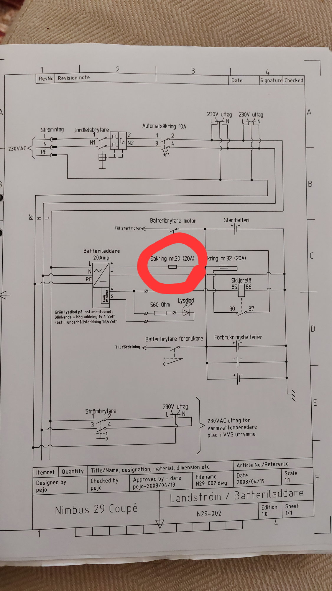

Ainars 10 Postad 20 Augusti , 2022 Tack Georg får svaret! Kollade idag batterier efter laddningen och det var 12,7 till 12,8 för varje batteri. Tänkte kolla varje batteri imorgon igen. Däremot hittade en säkring som har smällt ned ordentligt inklusive säkringshållare. Det visade sig att säkringen ligger mellan landströmmen och batteriladdaren. Man kan tillägga också att det luktade illa i båten liksom rutten ägg. Detta leder mina tankar att det borde vara fel med själva laddaren. Frågan är om det kan vara också orsak till urladdningen av batterier? 1 Dela detta inlägg Länk till inlägg Dela på andra webbplatser
Georg_Ohm 4 832 Postad 20 Augusti , 2022 41 minuter sedan skrev Ainars: Tack Georg får svaret! Kollade idag batterier efter laddningen och det var 12,7 till 12,8 för varje batteri. Tänkte kolla varje batteri imorgon igen. Däremot hittade en säkring som har smällt ned ordentligt inklusive säkringshållare. Det visade sig att säkringen ligger mellan landströmmen och batteriladdaren. Man kan tillägga också att det luktade illa i båten liksom rutten ägg. Detta leder mina tankar att det borde vara fel med själva laddaren. Frågan är om det kan vara också orsak till urladdningen av batterier? Vätgas luktar ruttet ägg. Vätgas bildas när man laddar batterier, om det börjar lukta ruttet ägg är det väldigt lätt att tro att laddningsspänningen varit för hög. Säkringen sitter alltså på 230 voltssidan?? Om den inte bara löst ut utan också brunnit borde det ju betyda att laddaren varit spänningslös…? Brända säkringshållare brukar mer lukta som bränd bakelit (=fenoplast). 12,7 volt på ett nyladdat batteri låter väldigt bra. 12,8 låter för bra… ja, kolla vad det är för spänningar i morgon. Du har väl stängt av eller deaktiverat solcellsladdningen!? Dela detta inlägg Länk till inlägg Dela på andra webbplatser

Ainars 10 Postad 21 Augusti , 2022 Alla batterierna är av samma typ (bly/syre) inköpta vid samma tillfälle enl tidigare ägare. Säkringen som smälte ned var mellan landströmmen och laddningsapparaten. Det har jag kollat. Laddaren har jag nu helt kopplat av för att testa om extremt snabba urladdningen berodde på felet i laddaren/ned smälta säkringen . Till detta kan man tillägga att det luktade ruttet ägg i båten vilket tolkar jag som något slags problem med överladdningen, kanske? Elcentralen ser "proffsigt" ut. Får känsla att det var någon proffs som installerade den. Mycket bra markeringar av varje sladd, säkring osv. Jordfelsbrytare finns vid landströmmen definitivt men kollar imorgon om elcentralen har den eller inte. Om det inte blir någon snabb urladdning då tänkte jag köpa en ny laddare och nya batterier till nästa säsong. I år kan jag överleva på Biltemas produkter. 😊Om det trots allt blir urladdade batterier imorgon då har jag ingen aning om vad som ursakar detta. Dela detta inlägg Länk till inlägg Dela på andra webbplatser

Georg_Ohm 4 832 Postad 22 Augusti , 2022 Fattar jag det rätt, att du har tre förbrukarbatterier parallellkopplade, två på 64Ah och ett på 86Ah…? Om det är så tycker inte jag att det är bra. Parallellkopplade batterier skall vara identiska. Den smälta säkringen ligger ju på,laddarens lågspänningssida, den sekundära sidan, den ser ut att ligga i serie med en säkring till innan kabeln går vidare till skiljerelätes brytare. Säkringarnas gemensamma punkt är kopplad till batteriplus. Jag skulle kunna tänka mig att den säkringen brunnit om den av misstag kopplats till minus. Skiljerelät kopplar ihop start- och förbrukarbanken då laddaren laddar, då lyser ju även lysdioden. Dela detta inlägg Länk till inlägg Dela på andra webbplatser

Ainars 10 Postad 23 Augusti , 2022 (redigerade) 18 timmar sedan skrev Georg_Ohm: Fattar jag det rätt, att du har tre förbrukarbatterier parallellkopplade, två på 64Ah och ett på 86Ah…? Om det är så tycker inte jag att det är bra. Parallellkopplade batterier skall vara identiska. Den smälta säkringen ligger ju på,laddarens lågspänningssida, den sekundära sidan, den ser ut att ligga i serie med en säkring till innan kabeln går vidare till skiljerelätes brytare. Säkringarnas gemensamma punkt är kopplad till batteriplus. Jag skulle kunna tänka mig att den säkringen brunnit om den av misstag kopplats till minus. Skiljerelät kopplar ihop start- och förbrukarbanken då laddaren laddar, då lyser ju även lysdioden. Det stämmer: två 64 Ah och en 86 Ah som förbrukningsbatterier. Alla tre parallellkopplade. Fel kopplingen för säkringen känns mindre sannolikt eftersom så har det stått i flera år. Den som uppgraderade elsystemet var för- före detta ägare. Redigerad 23 Augusti , 2022 av Ainars Dela detta inlägg Länk till inlägg Dela på andra webbplatser
Georg_Ohm 4 832 Postad 24 Augusti , 2022 19 timmar sedan skrev Ainars: Det stämmer: två 64 Ah och en 86 Ah som förbrukningsbatterier. Alla tre parallellkopplade. Fel kopplingen för säkringen känns mindre sannolikt eftersom så har det stått i flera år. Den som uppgraderade elsystemet var för- före detta ägare. Ok, det kanske ändå är så att du på sikt måste byta ut batterierna. köp då tre (eller flera) identiska batterier som parallellkopplas. 1 Dela detta inlägg Länk till inlägg Dela på andra webbplatser
