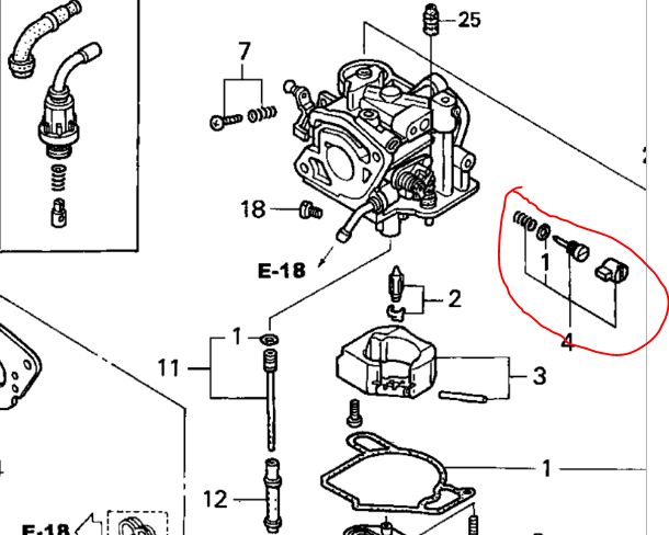

Det brukar finnas en plomberad justerskruv till lågfartsmunstycket. Vad har du för serienummer eller modellbeteckningen?

Det är lite svårt att hitta rätt sprängskiss baserat på din modellbeteckningen, det ska vara några till siffror och bokstäver typ BF8D1 SA, men det kanske ändå är samma förgasare. Du får kolla om denna verkar likna din förgasare och om du kan se en justerskruv på inringat ställe. Numera brukar tillverkaren plugga justerskruven så att man inte ska dit och fippla. Om du ändrar inställning så är det en bra idé att skruva in ställskruven och samtidigt räkna varv, på så sätt kan du alltid få tillbaka ursprungsinställningen om du skulle misslyckas med justeringen. Justera denna skruv när motorn är varm, skruva ut den ett halvt varv i taget tills att du uppnår högsta tomgångsvarv, då har du rätt bensin/luftblandning.

Wow, tack! Ska pröva det :)
Nu lyckades jag få med bilden på motorplattan (nedan). Får man fråga vart du hittade sprängskissen?
5 timmar sedan skrev Kalle_Anka:
Boats.net är ett ställe som har sprängskisser.
Tackar!
