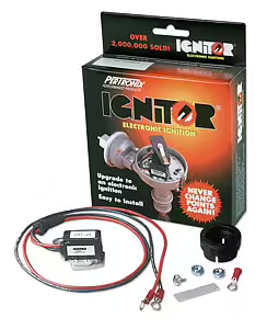

Jonaslatt 50 Postad 18 Augusti , 2022 17 minuter sedan skrev Georg_Ohm: Just det, glapp i axeln i fördelaren vilket får brytarspetsarna att öppna/stänga vid fel tillfällen. Jag har sådan erfarenhet när det gäller Boschfördelare i AQ130x, B18, B20x och i gamla luftkylda VW-motorer. Detta avhjälps väldigt enkelt genom att köpa och montera en enkel typ av brytarlöst tändsystem, eller rättare sagt en elektronisk grej som ersätter brytarspetsarna och kammen på axeln, så slipper man även kondensatorn. Det är en relativt billig grej som monteras på brytarspetsarnas plats, bolt on, sedan sätter man på en annan rund grej på axeln under rotorn. Den första grejen innehåller ett magnetkänsligt hallelement, den runda grejen man sätter på axeln innehåller små magneter, dessa små magneter påverkar hallelementet att skicka en signal till tändspolen vid rätt tillfälle. Och det gör ingenting att axeln glappar litet, det bryr sig inte magnetfältet om ett dugg. Man behåller original tändspole, eller helst byter till en ny, Biltemas blåa boschkopia fungerar utmärkt. Och sedan behöver man varesig justera eller byta ut brytarspetsarna eller kondensatorn så länge den motorn lever... Med dagens bränslekostnader betalar sig ett sådant kit väldigt snabbt. På köpet får man också en lugnare och jämnare tomgång som brukar kunna ställas ned under 1000 rpm, 750 rpm på en VW AD 1600 motor har jag lyckats med, men det var litet snålt. Dessa små "kit" finns att köpa av exempelvis "Mr Wang i Kinna"... och finns i olika versioner till olika Bosch-fördelare (även till andra fördelare). Om man inte vill anlita "Mr Wang" kan man googla på "Sherry Berg electrical ignition kit" och se om man finner någon svensk butik som säljer dessa. Håller helt med om brytarlöst e bättre. Jag har haft ett från en svensk sida men tyvärr fick jag nog ett måndags ex. Förstörde alla stift på 10min. Gjorde detta tre gånger med samma historia. Nya stift och montera tillbaka brytarn så funka allt igen. Men brytarlöst blir det garanterat till nästa år igen. Va mer om det påverkade något på bil och marin fördelare. 1 Dela detta inlägg Länk till inlägg Dela på andra webbplatser
Georg_Ohm 4 840 Postad 18 Augusti , 2022 14 minuter sedan skrev Jonaslatt: Håller helt med om brytarlöst e bättre. Jag har haft ett från en svensk sida men tyvärr fick jag nog ett måndags ex. Förstörde alla stift på 10min. Gjorde detta tre gånger med samma historia. Nya stift och montera tillbaka brytarn så funka allt igen. Men brytarlöst blir det garanterat till nästa år igen. Va mer om det påverkade något på bil och marin fördelare. Sannolikt var det inte en sådant kit med brytarlöst jag refererade till, det finns andra mer avancerade kit, vill minnas att något hade namn efter en glupsk tetra, en större akvariefisk, "Pirahyna" eller hur nu piraya stavas... dessa innehåller även en slags förstärkare som ger en väldigt hög spänningspuls till tändstiften, kan tänka mig att man då behövde en annan sort av tändstift. Med Sherry Berg får man ju ingen högspänningspuls, bara en lågspänningsdito som går vidare till en traditionell tändspole. Dela detta inlägg Länk till inlägg Dela på andra webbplatser
Jonaslatt 50 Postad 18 Augusti , 2022 36 minuter sedan skrev Georg_Ohm: Sannolikt var det inte en sådant kit med brytarlöst jag refererade till, det finns andra mer avancerade kit, vill minnas att något hade namn efter en glupsk tetra, en större akvariefisk, "Pirahyna" eller hur nu piraya stavas... dessa innehåller även en slags förstärkare som ger en väldigt hög spänningspuls till tändstiften, kan tänka mig att man då behövde en annan sort av tändstift. Med Sherry Berg får man ju ingen högspänningspuls, bara en lågspänningsdito som går vidare till en traditionell tändspole. Nu tappa du mig helt. Jag körde detta kitt. 1 Dela detta inlägg Länk till inlägg Dela på andra webbplatser
Gelis 679 Postad 18 Augusti , 2022 Verkar otroligt att stiften går sönder pga den där. Hade du rätt tändspole? Jag har ett ignitor funkar klockrent, lite skillnad på pris 2200 kr mot 700 kr Bmclassic.com 1 Dela detta inlägg Länk till inlägg Dela på andra webbplatser
Jonaslatt 50 Postad 18 Augusti , 2022 Något fel gjorde den. Kör biltema blåa spole. Funka kanon i ca 10 min. Sen börja den bluddra. Satte i de gamla stiften. Funkade kanon. I en stund sen samma sak igen. Köpte helt nya och slängde i. Samma historia då. Montera brytarn med gamla stift och den gick fortfarande dåligt. Satte i biltema stift och sen dess funka allt. Dela detta inlägg Länk till inlägg Dela på andra webbplatser
Georg_Ohm 4 840 Postad 18 Augusti , 2022 30 minuter sedan skrev Gelis: Verkar otroligt att stiften går sönder pga den där. Hade du rätt tändspole? Jag har ett ignitor funkar klockrent, lite skillnad på pris 2200 kr mot 700 kr Bmclassic.com Precis! dessa kit har ju egentligen ingenting att göra med tändpulsen och tändstiften. Det är ju tändspolen som skickar iväg högspänningspulser till stiften. 20 minuter sedan skrev Jonaslatt: Något fel gjorde den. Kör biltema blåa spole. Funka kanon i ca 10 min. Sen börja den bluddra. Satte i de gamla stiften. Funkade kanon. I en stund sen samma sak igen. Köpte helt nya och slängde i. Samma historia då. Montera brytarn med gamla stift och den gick fortfarande dåligt. Satte i biltema stift och sen dess funka allt. Hmmm, det låter osannolikt. Klart att Biltemas blå spole är effektiv, men samma firma säljer ju även högeffektspolar som är ännu effektivare... jag har blåa spolar i minst en bil, kanske två... har ingenting märkt, men då kör jag alltid med Boschs tändstift... dom är bäst... i den motorn iallafall. Dela detta inlägg Länk till inlägg Dela på andra webbplatser
Jonaslatt 50 Postad 23 Augusti , 2022 Jag kan tyvärr inte svara vad som är/gick fel. Men nu när jag kör brytare igen så provade jag att flytta tillbaka de stiften som tidigare bluddra (med brytarlöst) så bluddra de ändå. Så stiften är lixom förstörda. Provade ju detta två gånger med helt nya ngk stift så vågar inte prova det brytarlösa igen. Men jag ska köpa brytarlöst igen för det måste ändå vart något fel på mitt kitt. För det funkar ju för alla andra. Skulle vilja ha brytarlöst denna veckan. Men hittar ingen stans för rimliga pengar i Sverige. Ingen här med ett kitt över att sälja? 1 Dela detta inlägg Länk till inlägg Dela på andra webbplatser
Gelis 679 Postad 23 Augusti , 2022 (redigerade) 1 timme sedan skrev Jonaslatt: Skulle vilja ha brytarlöst denna veckan. Men hittar ingen stans för rimliga pengar i Sverige. Vad är rimliga pengar? https://hortlund.se/ignitor/volvo/volvo-b20-b23-marin-ignitor-for-010-019-fordelare Redigerad 23 Augusti , 2022 av Gelis Dela detta inlägg Länk till inlägg Dela på andra webbplatser
Georg_Ohm 4 840 Postad 24 Augusti , 2022 2022-08-23 vid 10:04 skrev Gelis: Vad är rimliga pengar? https://hortlund.se/ignitor/volvo/volvo-b20-b23-marin-ignitor-for-010-019-fordelare Tja.... man får väl fyra eller fem sådana kit för samma pris från "Folkdiktaturen Kina" men då med fem-sex veckors leveranstid. Det finns även kompletta fördelare med sådana kit inbyggda, kanske finns det även till den marina varianten det har jag inte kollat. Dela detta inlägg Länk till inlägg Dela på andra webbplatser
Jonaslatt 50 Postad 25 Augusti , 2022 15 timmar sedan skrev Georg_Ohm: Tja.... man får väl fyra eller fem sådana kit för samma pris från "Folkdiktaturen Kina" men då med fem-sex veckors leveranstid. Det finns även kompletta fördelare med sådana kit inbyggda, kanske finns det även till den marina varianten det har jag inte kollat. Jo lite väl dyrt. Jag har ju kvar mitt gamla kitt. Men är lite rädd att den ska förstöra fler stift så vågar fan inte installera den igen. Förstörde ändå två helt nya uppsättningar. Dela detta inlägg Länk till inlägg Dela på andra webbplatser
Georg_Ohm 4 840 Postad 25 Augusti , 2022 5 timmar sedan skrev Jonaslatt: Jo lite väl dyrt. Jag har ju kvar mitt gamla kitt. Men är lite rädd att den ska förstöra fler stift så vågar fan inte installera den igen. Förstörde ändå två helt nya uppsättningar. Man kan säga som så att detta kit fungerar som en vanlig strömbrytare (fast mycket snabbare), av och på, och det är då magneten som påverkar denna "strömbrytare" att öppna eller sluta. För att hallelementet ="strömbrytaren" skall funka behöver den 12 volt spänning, minus i godset i fördelaren, där modulen med hallelementet då "jordas" i godset. Plus från plus på tändspolen (men kan anslutas i princip var som helst där man har spänning då tändningen är påslagen). Den svarta kabeln är inte minus... eller nästan... det är en negativ puls som ger minusspänning till tändspolen varje gång denna skall skicka ut en högspänningspuls till tändstiften. Den ansluts då till "minus" på tändspolen. Det finns alltså ingenting i denna modul som höjer spänningen, det finns ingenting som kan förstöra någonting, så om du haft problem med trasiga tändstift får du leta någon annanstans, exempelvis på tändspolen... Men NGK... jag har väl kanske förutfattade meningar om NGKs tändstift, det jag upplevt i bilmotorer och på gräsklipparen är att dessa inte är bra, dom har förbrukats snabbt, efter byte till Bosch av rätt sort har det fungerat mycket bättre under längre tid. Om du kopplar fel på pluskabeln och utgående svarta pulskabel går modulen sönder, efter sådan felkoppling ger den ingen puls alls. Dela detta inlägg Länk till inlägg Dela på andra webbplatser
Jonaslatt 50 Postad 25 Augusti , 2022 45 minuter sedan skrev Georg_Ohm: Man kan säga som så att detta kit fungerar som en vanlig strömbrytare (fast mycket snabbare), av och på, och det är då magneten som påverkar denna "strömbrytare" att öppna eller sluta. För att hallelementet ="strömbrytaren" skall funka behöver den 12 volt spänning, minus i godset i fördelaren, där modulen med hallelementet då "jordas" i godset. Plus från plus på tändspolen (men kan anslutas i princip var som helst där man har spänning då tändningen är påslagen). Den svarta kabeln är inte minus... eller nästan... det är en negativ puls som ger minusspänning till tändspolen varje gång denna skall skicka ut en högspänningspuls till tändstiften. Den ansluts då till "minus" på tändspolen. Det finns alltså ingenting i denna modul som höjer spänningen, det finns ingenting som kan förstöra någonting, så om du haft problem med trasiga tändstift får du leta någon annanstans, exempelvis på tändspolen... Men NGK... jag har väl kanske förutfattade meningar om NGKs tändstift, det jag upplevt i bilmotorer och på gräsklipparen är att dessa inte är bra, dom har förbrukats snabbt, efter byte till Bosch av rätt sort har det fungerat mycket bättre under längre tid. Om du kopplar fel på pluskabeln och utgående svarta pulskabel går modulen sönder, efter sådan felkoppling ger den ingen puls alls. Tack för tydligt svar. Jäkla konstigt. Jag renovera/byggde motorn. Körde in den i garaget sen ner i båten. Ut på sjön och prova båten. Allt lira och funka. Efter kanske 10-15 min börja den bluddra och sköt från förgasarna. Hade då med en uppsättning begagnade Kina stift. Montera i dessa och allt funka igen. Beställde nya ngk stift igen. Montera i dessa. Ut och körde igen samma sak igen. Gick klockrent först sen bluddra. Åkte hem skruvade bort brytarlösa, montera original. I med Kina stiften och har kört så nu 10 gånger. Så känns som det hade med saken att göra. Det är väl inte svårare än att byta igen och se vad som händer 😀 Dela detta inlägg Länk till inlägg Dela på andra webbplatser
