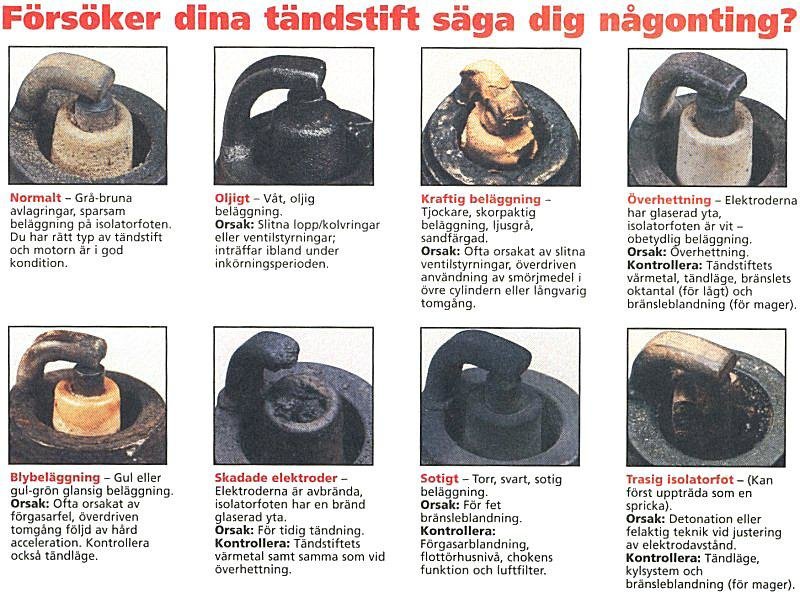

Peter_K 4 233 Postad 17 Augusti , 2022 Hur ser tändstiften ut? Dela detta inlägg Länk till inlägg Dela på andra webbplatser

Peter_K 4 233 Postad 17 Augusti , 2022 15 minuter sedan skrev FinaKillen: Precis, har du testat att byta stift? Det var inte vad jag skrev. Jag skrev att kolla stiften, de säger mycket om vad om kan vara fel. Dela detta inlägg Länk till inlägg Dela på andra webbplatser

Peter_K 4 233 Postad 19 Augusti , 2022 Och hur ser tändstiften ut..? Dela detta inlägg Länk till inlägg Dela på andra webbplatser
