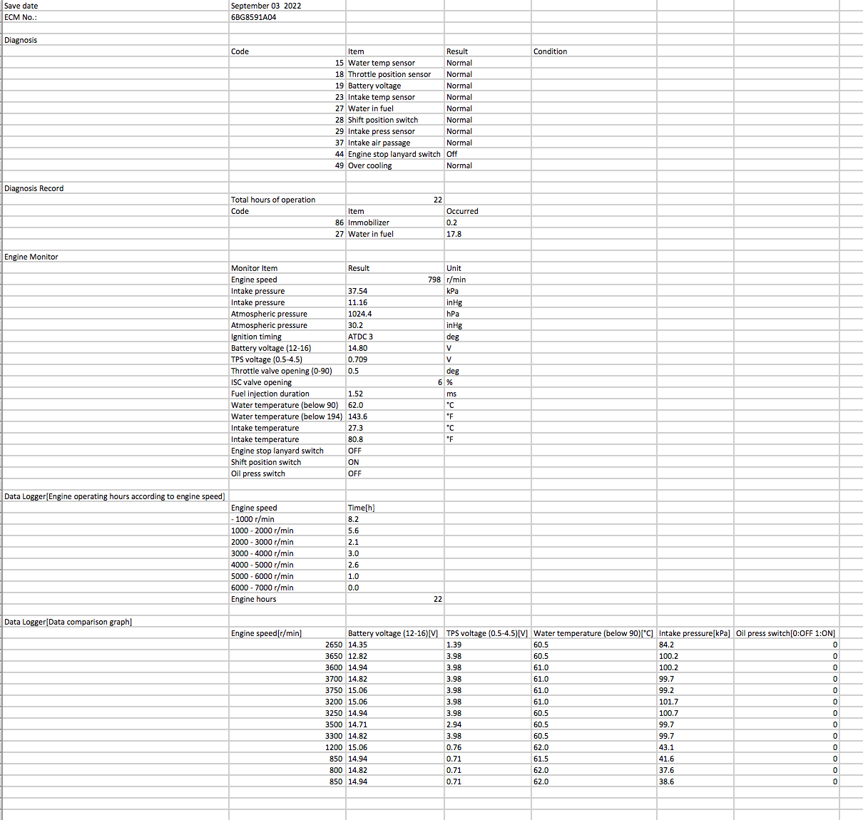

Jag läste av felkoderna med YDS och det fanns en varning om vatten i bensinen ca 2 drifttimmar innan jag tog över motorn. Troligtvis har det bildats kondens i tanken under tidigare vinterförvaringar. Dock fanns inget vatten i vattenavskiljaren när jag bytte bensinfiltret tidigare i somras.

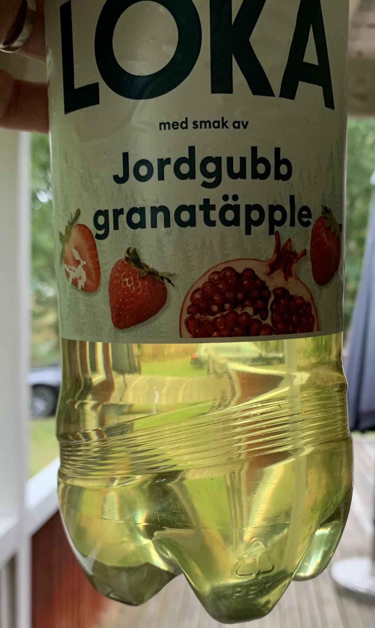

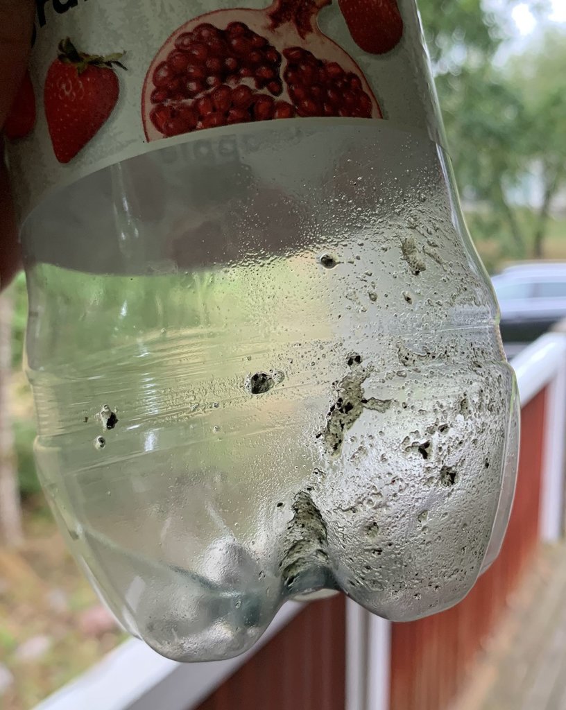

Jag bytte bensin i tanken till ny 98 med en rejäl dos STP injection cleaner enl. rekommendation från Yamahatekniker. Tömde VST:n och tryckte igenom ny bensin tills det inte kom ut någon gammal. Efter att ha hällt över den gamla bensinen i slaskdunk noterade jag en del skräp kvar i PET-flaskan. Antar att det är gammal bensin som orsakat detta då den inte tömts tidigare.

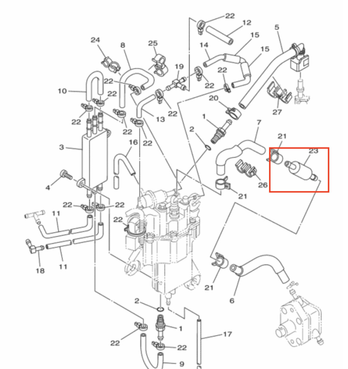

Du får nog plocka ner vst det sitter ett filter i pumpen som man kan blåsa rent.Har du bytt det svarta slangfiltret?
25 minuter sedan skrev tutte:
Ja jag åker väl på att riva ner den :-( Om du menar filtret på bilden så har jag haft loss det och rengjort. Såg fint ut från början. Bifogar loggfilen från när jag belastade motorn så kanske nån kan läsa ut nåt vettigt.
Logg.xlsx
Jag håller med om att ta isär vst och rengöra den. Är det ingen skillnad efter det så testa att under körning pumpa på bensinblåsan hela tiden om nu inte matarpumpen innan vst orkar fylla i den takt det behövs.
Annars behöver du ta loss spridarna och lämna in de på rengöring.
