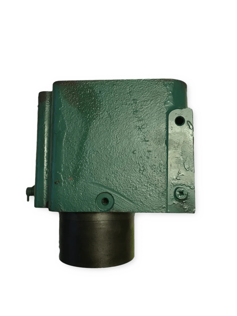

Är motorn sjö- eller sötvattenskyld (glykol) ?  Rost i vattenkanalerna på cylinderblock/topp är tyvärr väldigt vanligt när de som nu börjat bli till åren, och är den sjövattenkyld går den på övertid. Ofta resulterar det dock i läckage via toppackningen in till cylinderloppet oftare än in i någon oljekanal, så vi får väl hoppas att det inte är det. Åtgärden är byte av cylinder och/eller topp, och då kan man fundera på om det är värt att göra på den motorn (om man inte springer på billiga delar förstås).
Har den oljekylare ?  Ovanligt, men det finns (dock vanligare att det eftermonterats på de 3-cylindriga). I så fall skulle det ju kunna vara ett läckage i den.
1 timme sedan skrev IngemarE:
Lösa cylindrar att byta?
Hur ser en sån ut?
