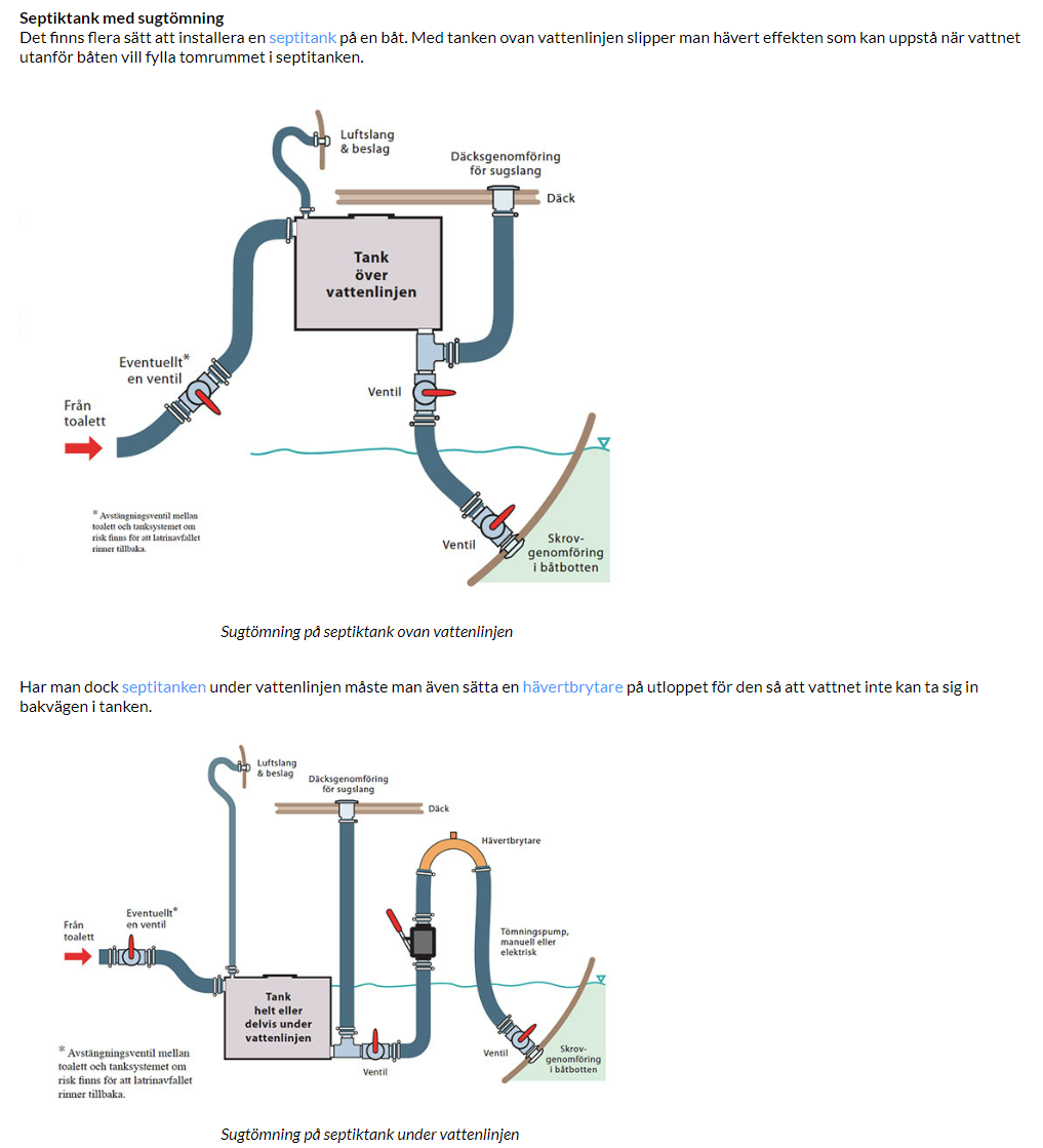

Efter ha vart ute två dagar med båten kom vi till hamn, och ska lasta om för att åka ut imorn med. Min tanke var att tömma septitanken imorgon innan avfärd, men dessvärre upptäckte jag att septitanken va full då det längre inte gick att spola och avfallet kom tillbaks. Tyckte det inte va så länge sen jag körde landstömningen. (Dock är vi 2 vuxna och 3mindre barn)
Men till min fråga, när jag öppnade motorrummet så såg jag att det flöt skitvatten under motorn, och septitanken sitter delvis i motorutrymmet. Hur funkar en septitank? Uppenbarligen så har den släppt ut i motorrummet. Vilket jag aldrig sett förut men heller aldrig förvisso kört tanken full. Första säsongen jag använt båten riktigt sedan inköp så är inte så bekant med den än.
så kan någon förklara hur en septitank fungerar vore jag glad 🙂

Har du läckage i båten från septiktanken är det något som gått sönder/lossnat.
Principsskisser;
https://www.hjertmans.se/news/2014/10/ny-toalettlag-2015
https://www.benns.se/toa-och-septiktankinstallation
Om inte någon nisse tyckte det var väldigt smart att ha avluftningen i motorrummet. Men det får vi hoppas att så inte är fallet.
Principsskisser;
Tack för skisserna, vi har våran ovan vattenytan linjen. Har ej haft problem med läckage tidigare, och det uppstod i samband med att tanken va full. Och kan inte se att någon av slangarna är lös/läcker. Ska inspektera mer i dag när det är dagsljus
Hur är det med tätheten kring inspektionslucka ?  Kan det vara där det läcker ?
Du skriver heller inte något om hur stor tanken är. Min uppfattning är att tanken alltid känns som att vara för liten och alltid blir full när man minst vill det (med den nuvarande båtens tank som undantag, 140 liter). Med en familj på fem personer är jag inte förvånad om en "normalstor" tank inte klarar mer än 1-2 dygn.
Sedan skulle det ju också kunna vara läckage kring nivågivaren (om det är en toppmonterad), men eftersom det var en överraskning att tanken var full så antar jag att du inte har nivågivare.
Planera för att montera dit en så slipper du dylika överraskningar. Det är f.ö. ett krav på alla CE-godkända båtar (i praktiken alla sedan 1998) att ha en indikering när tanken börjar bli full (3/4 vill jag minnas det är). Ett rätt bra krav....
Om det bara blivit ett problem när den är helt full så hade jag följt avluftningen extra noga och kikat efter rinnmärken!
lycka till!
Möjligen en trasig hävertbrytare, som då ständigt står öppen.
Sönderfrusen tank är ett annat alternativ.
  2022-08-11 vid 06:00 skrev 08sthlm:
Det kan ju vara så att det i toppen av tanken finns en inspektionslucka som är otät, ja då trycks ju nämnda vätska upp den vägen och rinner sedermera ned till båtens lägsta punkt.
Min tank stämmer inte överens med någon av figurerna ovan, den har ett stort lock, i vilket alla anslutningarna sedan sitter i, alltså allting på toppen av tanken.
Hoppas att du har en bra länspump. Häll ner några tiotalsliter med någon klorinlösning eller annat rengöringsmedel, ned i kölsvinet så att du kan sanera och få det någorlunda luktfritt.
Sedan kontrollerar du alla anslutningar, jag skulle nog börjat att kontrollera avluftningsslangen och dess bordsgenomföring.
Gör ju inget att tömma tanken ofta, nästan i onödan.
