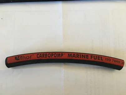

anuba 453 Postad 8 Augusti , 2022 Jag har börjat byta ut mina bränsleslangar in min dieselbåt. Då har jag tyckt att det låter bra med brandhärdig slang. Jag har dock bara haft den två år i båten så jag kan inte säga något om livslängden. https://www.erlandsonsbrygga.se/Hemsida/Motortillbehor___Styrsystem/Branslesystem_Avgassystem/Bransleslang_Anslutning/BRANSLESLANG_BRANDHARDIG_8MM?id=04825 Dela detta inlägg Länk till inlägg Dela på andra webbplatser
Rollen 560 Postad 8 Augusti , 2022 Det här är en bra bränsleslang. Brandhärdig och godkänd av RINA, men den är inte speciellt mjuk på grund av det tjocka materialet. Dela detta inlägg Länk till inlägg Dela på andra webbplatser
