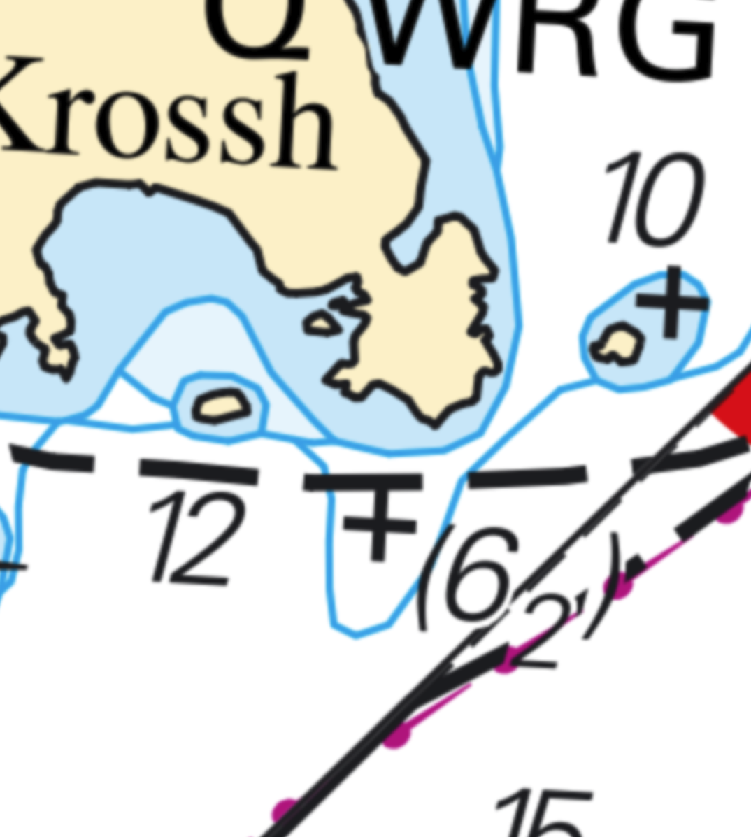

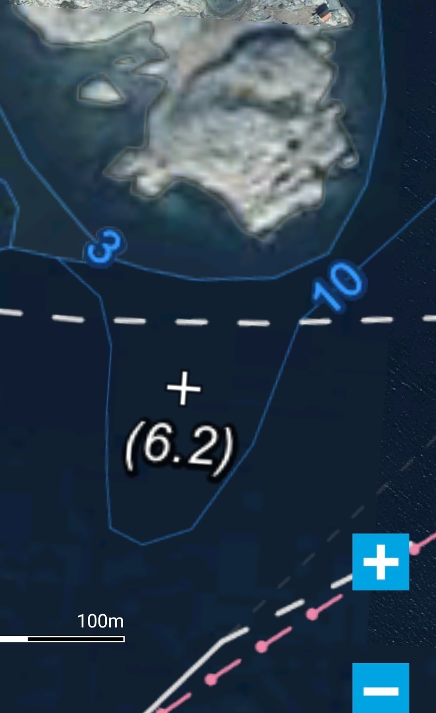

Är osäker på vad + på bilden nedan innebär. Har alltid läst + som sten under vattnet grundare än två meter, men här samtidigt (6.2). Ser att folk verkar köra i stort sett rakt över, så vad innebär det? Dessutom går det väl en farled mellan + och Krossholmen. Är det en sten/grund på 6.2 m djup? Varför i så fall merkerat med +?
Jag tycker också det är ett förvirrande sätt att märka ut på, men det förekommer här och där.
Och ja, det är en punkt med mätt djup på 6.2 m.
Jag är av åsikten att man överallt mellan djupkurvorna 6 och 10 m ska utgå från att det kan vara 6 m. Precis som man ska utgå från att det kan vara 0 m var som helst inom det mörkblåa, 0 till 3 m.

38 minuter sedan skrev raol:
Stort tack för snabbt svar! Det var ju det jag antog, men man vill ju vara säkrare än ett antagande 😊 Har därför rundat "stenen" ett antal gånger under sommaren vid färd norrut från hemmahamnen Grebbestad och tillbaka

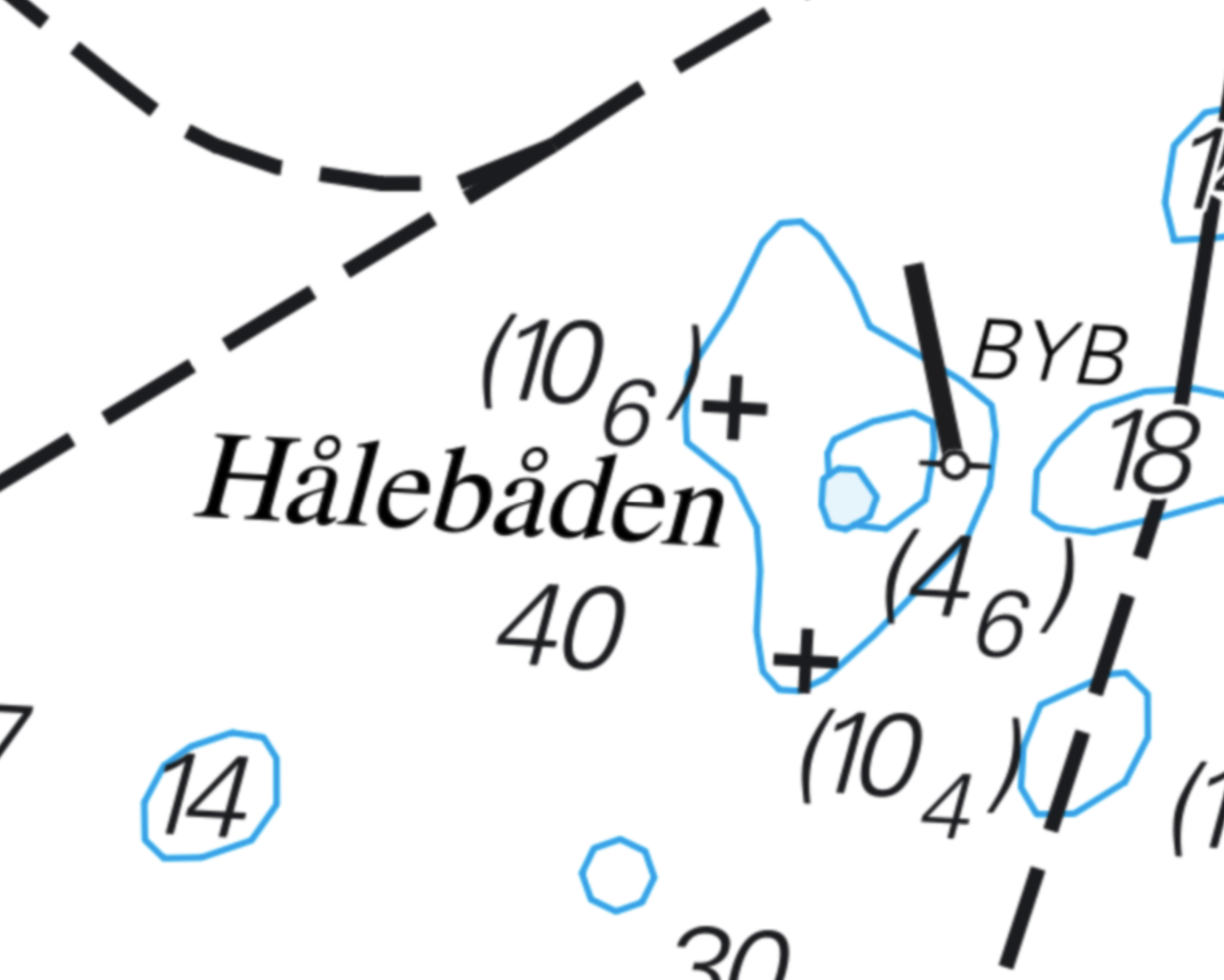

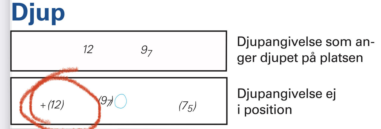

Se där, det hade jag glömt bort, eller inte tänkt på. Intressant med tre olika djupangivelser i parantes och den, vad jag tycker, något diffusa förklaringen till vad de betyder.  Vad är skillnaden på dem? Om man tittar på det jag ringat in i Raols bild, vad är vad? Vad är djupangiven sten, vad är sten grundare än 2 meter och vad är övrig djupangivelse i parantes? När de kommer i kluster tycker nog jag att det inte är helt uppenbart vad som är vad.
Med avseende på djupkurvorna så borde det vara två djup bestämda stenar och ett djup bestämt område på 4,6 meter. Men luddigt när siffrorna står snett upp till vänster i ett tillfälle och snett ner till höger i två andra tillfällen.

4 minuter sedan skrev Boanjohan:
Men vill i alla fall minnas att Navionics hade annan symbol för något av grunden, (alltså pluss eller pluss med prickar).
Solklart för mig i alla fall.
Det är en sten på 10,6 meter, en sten på 10,4 m och en upphöjning (vid ostpricken) på 4,6 meters djup.
Plus med prickar är en bränning.

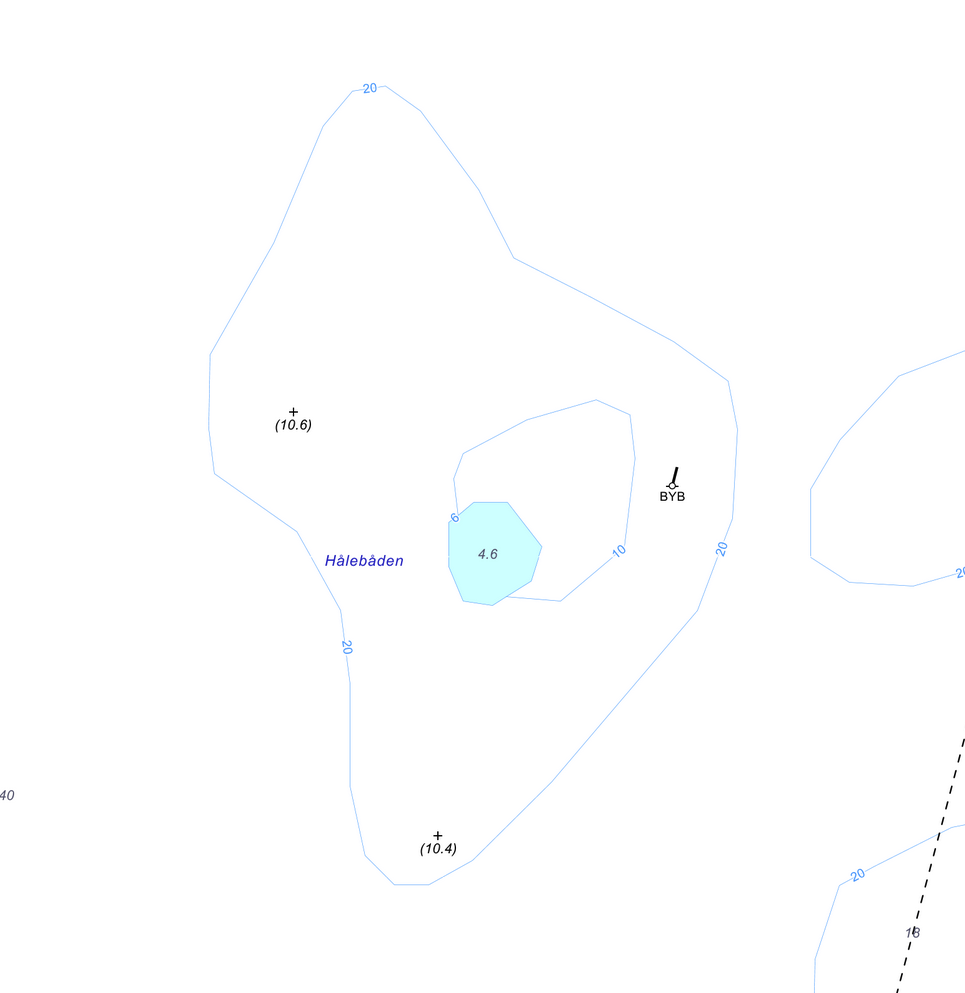

I digitala sjökort är det ibland en asterisk, dvs
Jag gissar att det beror på att man använder ASCII-tecken, och att det var det närmaste man kunde komma.
I sjökorten som följde med plottern vi har (Seapilot) är bränning markerad med en sexuddig stjärna och undervattenssten markerad med ett plus med nåt runt, om jag minns rätt.
Jag tycker också det är dumt att symbolerna inte är bestämda av sjökortsdatan, utan att tillverkaren, men i praktiken är det inget problem för min del.
2022-08-04 vid 17:56 skrev Tofriis:
+ utan djupangivelse innebär att den är grundare än 2 meter. Har "stenen" djupangivelse så är den mätt, i detta fall 6,2 meter. Med vanliga fritidsbåtar kan man då åka över.
