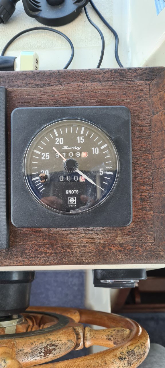

kristoffer78 9 Postad 4 Augusti , 2022 Hej på er. Här kommer bilden på mätaren, men tyvärr hittade jag ingen givare. Kollade under badbryggan men hittade som sagt ingen. MVH Kristoffer Dela detta inlägg Länk till inlägg Dela på andra webbplatser
Volvo_Penta 719 Postad 4 Augusti , 2022 8 minuter sedan skrev kristoffer78: Hej på er. Här kommer bilden på mätaren, men tyvärr hittade jag ingen givare. Kollade under badbryggan men hittade som sagt ingen. MVH Kristoffer Den sumlog som Din bild visar är helt mekanisk och drivs av en propellergivare lika nedanstående via en wire. Givaren sitter på undersidan skrovet. Följ wiren från mätaren så hittar Du givaren, om den finns kvar. Dela detta inlägg Länk till inlägg Dela på andra webbplatser
Gelis 679 Postad 4 Augusti , 2022 Vanligt att wiren går av. Finns inga nya att köpa. Däremot går det att laga. Om det är det som är felet så ska jag berätta hur jag gjort, håller fortfarande efter flera år Dela detta inlägg Länk till inlägg Dela på andra webbplatser
Volvo_Penta 719 Postad 4 Augusti , 2022 1 timme sedan skrev Gelis: Vanligt att wiren går av. Finns inga nya att köpa. Däremot går det att laga. Om det är det som är felet så ska jag berätta hur jag gjort, håller fortfarande efter flera år Finns emellanåt att köpa både nytt och begagnat på Ebay, såväl givare, propeller som wire. Jag köpte för något år sedan 5 st nya wirar i olika längder och två propellrar av en portugisisk marinbutik. Dela detta inlägg Länk till inlägg Dela på andra webbplatser
Gelis 679 Postad 4 Augusti , 2022 1 timme sedan skrev Volvo_Penta: Finns emellanåt att köpa både nytt och begagnat på Ebay, såväl givare, propeller som wire. Jag köpte för något år sedan 5 st nya wirar i olika längder och två propellrar av en portugisisk marinbutik. Ja det stämmer, men problemet är att dom tillfällena inte växer på träden precis. 1 Dela detta inlägg Länk till inlägg Dela på andra webbplatser
Rascal 968 Postad 4 Augusti , 2022 Den typen av Sumlog finns med en elektrisk/magnetisk givare med skovelhjul. Givare och instrument förbinds med en sladd. Kolla på baksidan av instrumentet efter sladden och följ den så hittar du givaren. Dela detta inlägg Länk till inlägg Dela på andra webbplatser
Volvo_Penta 719 Postad 4 Augusti , 2022 4 minuter sedan skrev Rascal: Den typen av Sumlog finns med en elektrisk/magnetisk givare med skovelhjul. Givare och instrument förbinds med en sladd. Kolla på baksidan av instrumentet efter sladden och följ den så hittar du givaren. Går även den sumlogen moturs? Dela detta inlägg Länk till inlägg Dela på andra webbplatser
Rascal 968 Postad 4 Augusti , 2022 2 minuter sedan skrev Volvo_Penta: Går även den sumlogen moturs? Minns inte, men jag har för mig att den kanske hade en annan typ av nollställning av tripmätaren. Givaren sitter kvar i båten men instrumentet är ersatt sen flera år. Dela detta inlägg Länk till inlägg Dela på andra webbplatser
excel319 497 Postad 4 Augusti , 2022 35 minuter sedan skrev Volvo_Penta: Går även den sumlogen moturs? Den jag hade hette Sumlogg II och gick åt rätt , medurs, håll. Dela detta inlägg Länk till inlägg Dela på andra webbplatser
touchwood 120 Postad 5 Augusti , 2022 (redigerade) Det står även ELECTRONIC på den, och den går medurs. Givare med blindplugg. Redigerad 5 Augusti , 2022 av touchwood Dela detta inlägg Länk till inlägg Dela på andra webbplatser
