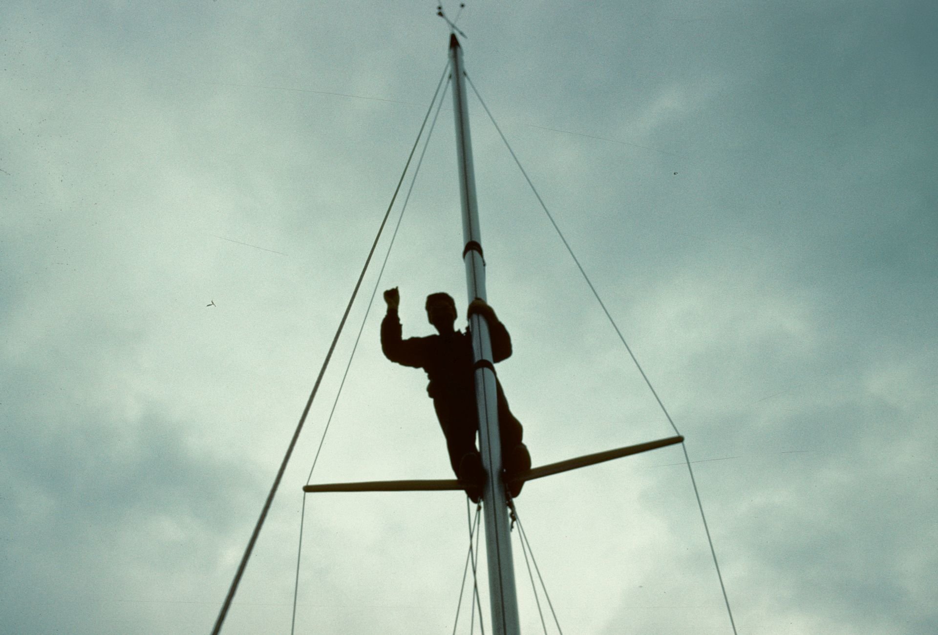

Mellgard 59 Postad 4 Augusti , 2022 Prusik-knutar kring masten fungerar men är ganska ansträngande (bild). Övre knuten kopplad till stegslinga och undre till höftsele eller båtmansstol. Man bör ha en assistent som säkrar och tar hem i t.ex. dirk. Föredrar att hissa ett statiskt kärnmantelrep i ett fall och "klättra" på det med nämnda slingor kopplade till mekaniska repklämmor eller prusik. Säkrar med prusik runt masten. 1 Dela detta inlägg Länk till inlägg Dela på andra webbplatser
ParL 1 Postad 4 Augusti , 2022 2022-08-04 vid 12:35 skrev Mellgard: Prusik-knutar kring masten fungerar men är ganska ansträngande (bild). Övre knuten kopplad till stegslinga och undre till höftsele eller båtmansstol. Man bör ha en assistent som säkrar och tar hem i t.ex. dirk. Föredrar att hissa ett statiskt kärnmantelrep i ett fall och "klättra" på det med nämnda slingor kopplade till mekaniska repklämmor eller prusik. Säkrar med prusik runt masten. Gör troligtvis samma som du, men hade tänkt mig en parnoia-prusik (icicle hitch) runt masten när jag jobbar för att minska risken att staten slipper betala ut min pension. 1 Dela detta inlägg Länk till inlägg Dela på andra webbplatser
