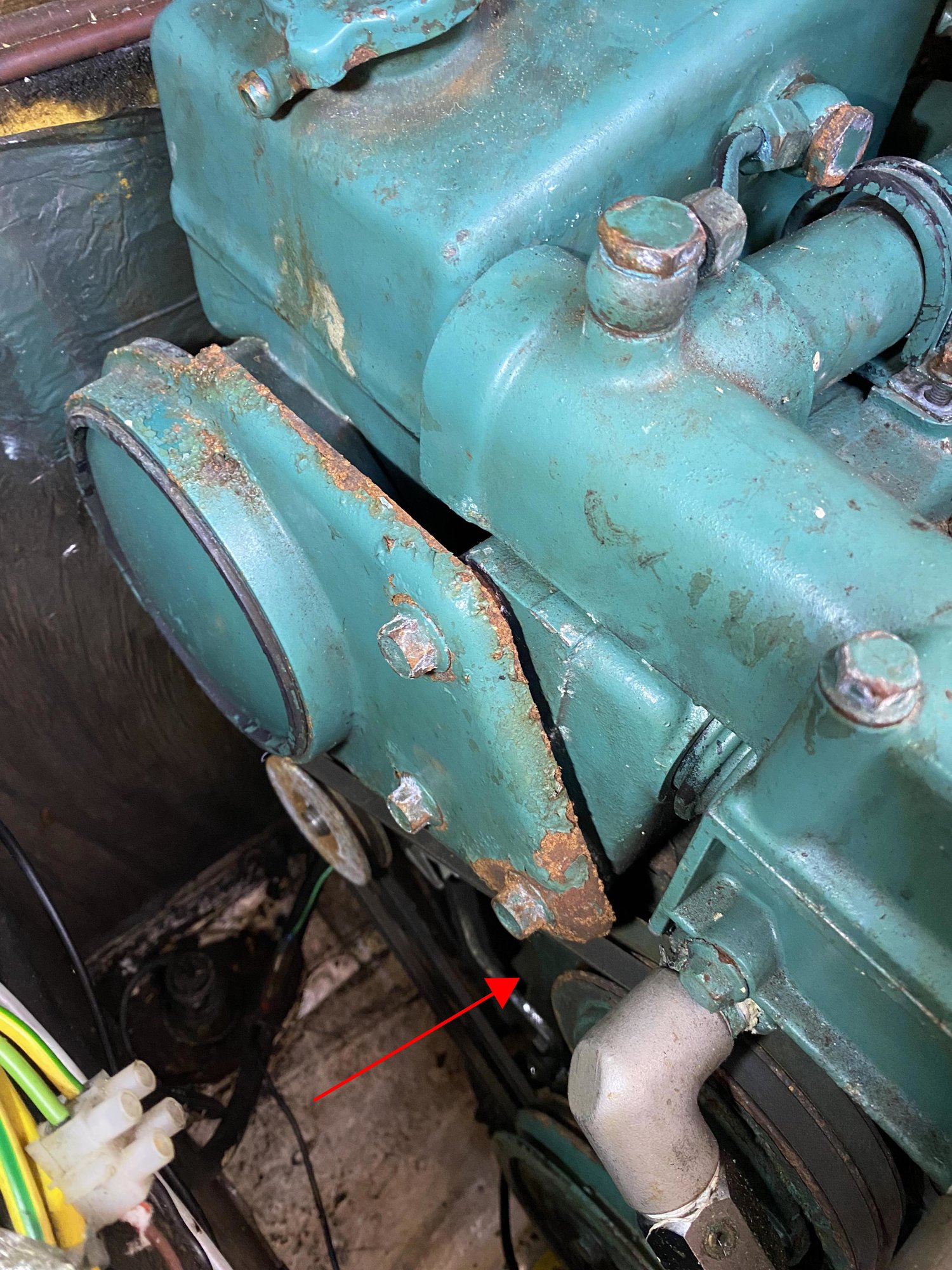

Har besvärat alla en del här på senaste. Som nybliven båtägare är det mycket frågor och funderingar.
Nu tror jag dock att jag stött på nånting som kommer sätta väldigt stora, om inte stopp mitt projekt att ställa ordning denna Rospigg.
Har nämlingen haft mycket diesel i skrovet. Sökt detta läckage och tillslut sett att givaren på ena tanken läcker. (rinner ner i motornutrymmet)
Så tänkte täta det. Dock nu när det är tomt i skrovet så märker jag en pöl med glykol. droppar rätt friskt så måste tagit fart nyligen, förmodligen efter starten igår.
Det rinner längst motornblocket, under expantionskärlet. bakom remmarna.  Har ej lokaliserat exakt vart det kommer ifrån, men har en känsla att detta kan vara riktigt allvarligt då det verkar som det rostat en del där och att det inte är slangar inblandat, någon som har någon ide? eller hur jag skall ta mig framåt?
Nivån är väldigt hög i expantionskärlet och har alltid varit det.

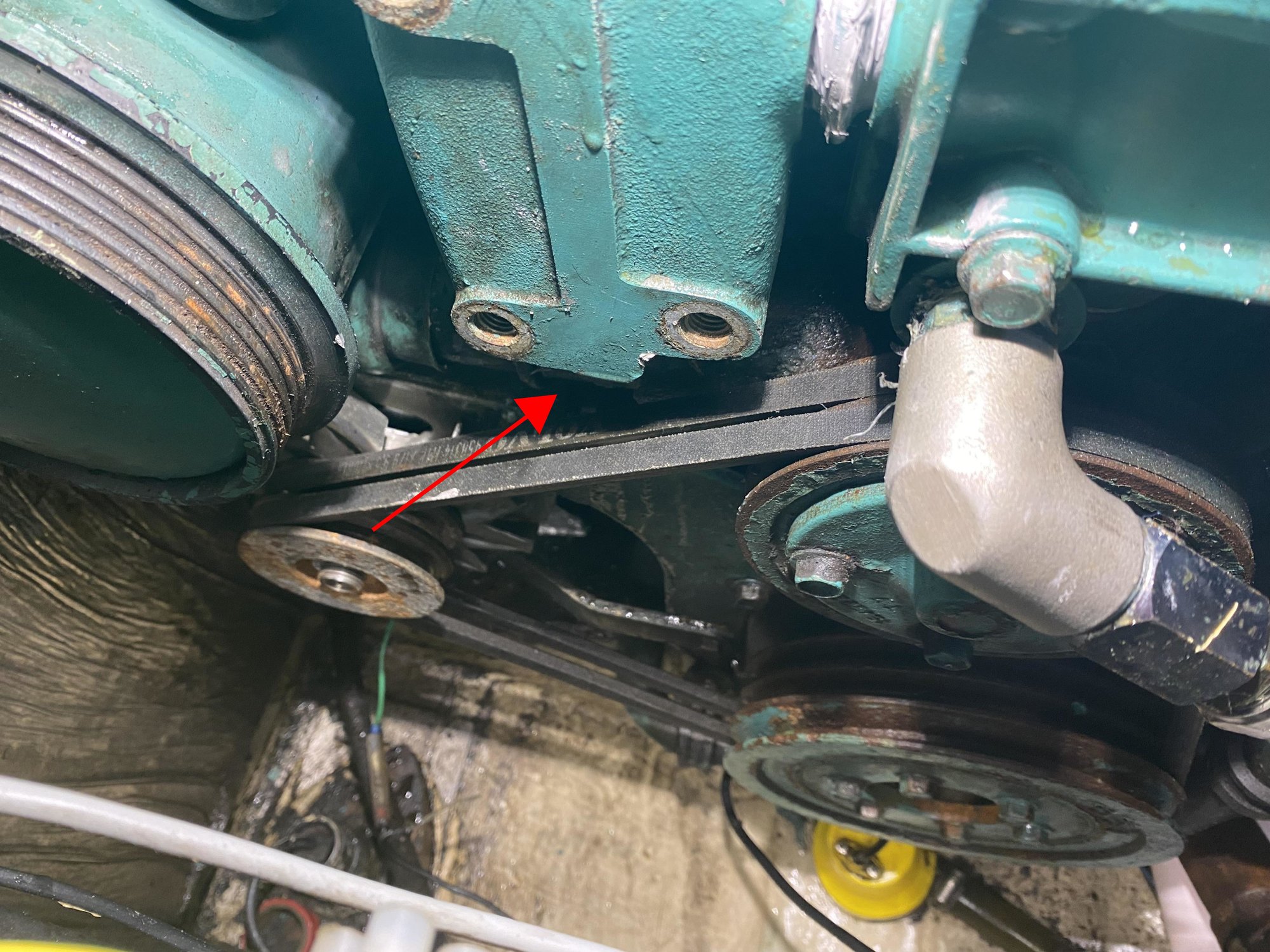

Alltså bakom remmarna rinner det ner glykol längst blocket.
Redigerad av Niklas-ES
Kolla om det rinner från skvallerhålet under cirkulationspump, inte ovanligt att det läcker där.
  • Tack 1
Tagit bort lite mer nu, känns som det kommer fram den ”rörbiten” som går i mellan där?
lite konstigt läckage då det verkar oregelbundet.
har alltså bara börjat. Har tidigare sett nån droppe i skrovet vilket jag inte lagt mycket vikt i, och nu verkar det lugna av en anning
