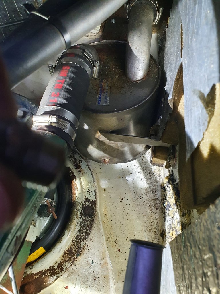

Har nu i alla fall öppnat "avgasvattenburken" (se bild), och när jag vrider på svänghjulet (för hand) så puttas det ut vatten ur öppningen. Första varvet kom mycket vatten, nu ett antal varv så kommer lite grann varje varv (men mer än några droppar). Har också öppnat slangarna efter hävertventilen så det inte ska komma mer vatten förbi än nödvändigt (gissar att man drar runt vattenpumpen också på det här sättet?)
Tänker att jag vrider runt svänghjulet tills det inte kommer något alls ur avgasvattenburken, och testar igen med startmotorn. Om den inte startar då så måste det ju vara startmotorn det är fel på? För allt vatten i cylindern (och övrigt sjökylvatten också helt ute ur motorn).
Det blev mindre och mindre vatten som puttades ut och när det var några droppar vid varje putt så prövade jag med startmotorn igen. Nu klickar den inte ens längre. Så antagligen är den (startmotorn och solenoid) helt paj. Den var från 2012. Så 10-11 år är kanske en normal livslängd för en startmotor? Men tänker att det ändå är ett begränsat antal starter per säsong så den borde väl ha hållit längre?
