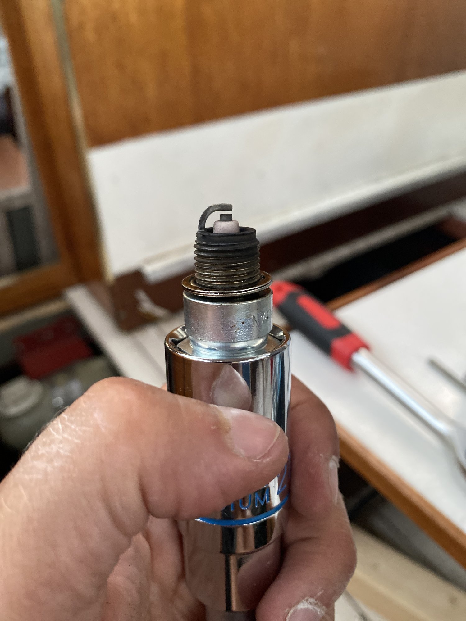

plide 0 Postad 28 Juli , 2022 Bränsle finns fram till pumpen. filtret ser ok ut. ska montera ner förarplatsen så jag kommmer åt motorn bättre för att titta på förgasarna. Video på hur det låter när jag försöker starta. Bild på stiften. Ser de ok ut? Behöver de rengöras eller behöver de bytas? 68072848998__1DC1C7A2-1001-41C8-ABFB-A579975C4C98.MOV Dela detta inlägg Länk till inlägg Dela på andra webbplatser
plide 0 Postad 29 Juli , 2022 22 timmar sedan skrev plide: var trasiig Ny beställd och ska monteras. Dela detta inlägg Länk till inlägg Dela på andra webbplatser
