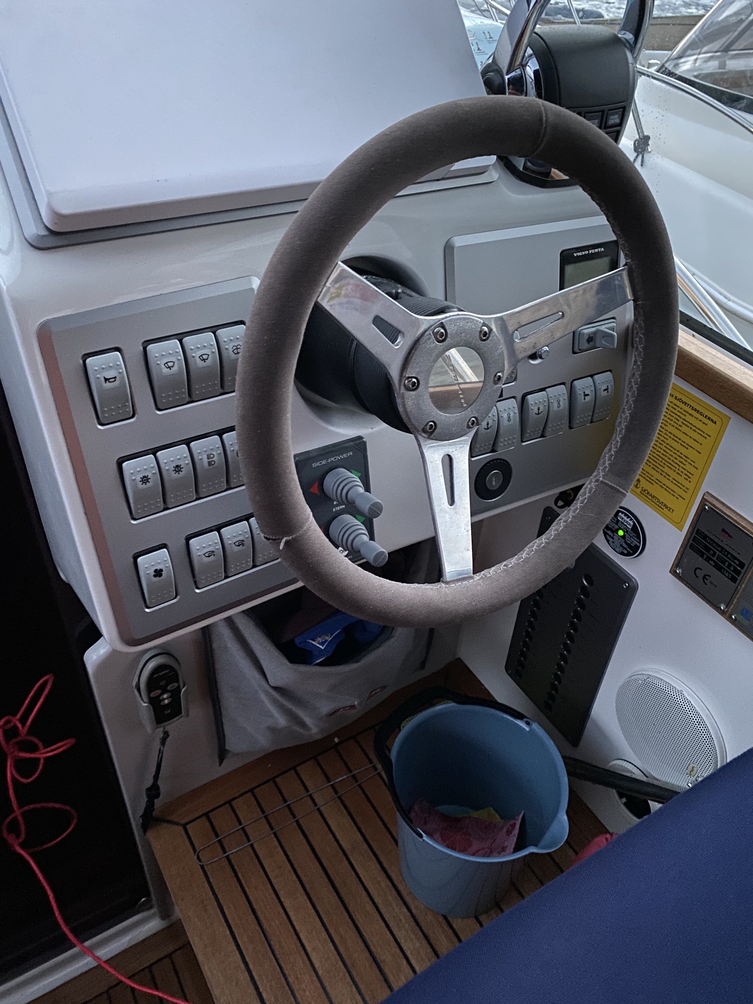

Tack för snabbt och bra svar. På instrumentpanelen finns faktiskt inte någon brytare för färskvattenpumpen, vilket jag saknat (se bild). Ska mäta spänningen direkt imorgon bitti.
