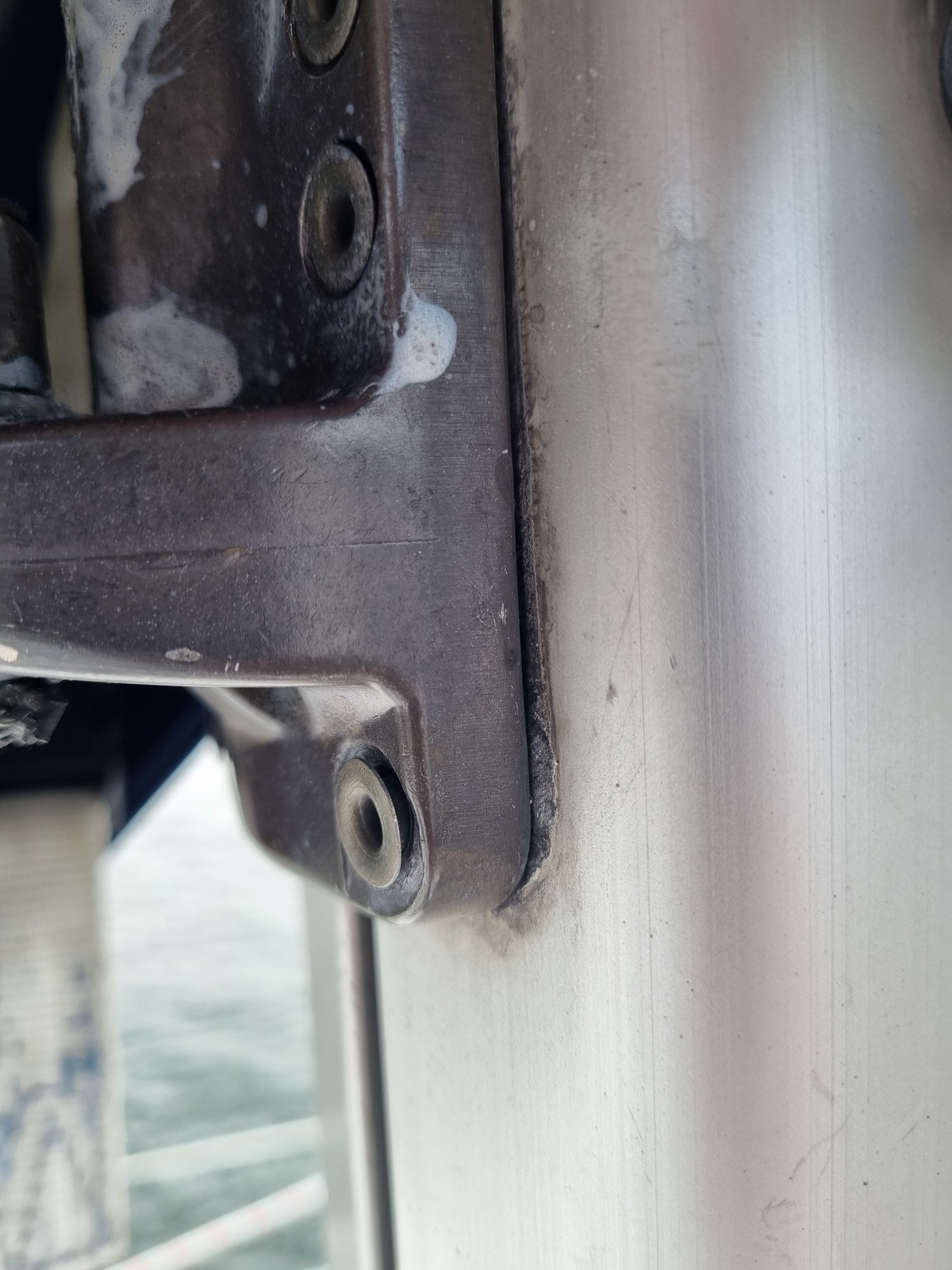

GeBe22 6 Postad 18 Juli , 2022 Hej expertisen. Jag ligger i gästhamn för några dagars vila under semestern och gjorde en allmänn koll på båten samt jagade ett irriterande knarr i masten. När jag gjorde det såg jag att nitarna till bomfästet verkar ha lossat, fästet kan röra sig några millimeter och ny aluminium verkar ha nötts fram under de senaste dagarnas segling. Nya monellnitar är förstås svaret, men frågan är vilken dimension, vet forumet? Bild för referens. Det är en Seldén-rigg från 05 på en 42-fotade. Jag tror sehelhöjden är 18-19 meter. Jag vill ogärna börja borra för att undersöka utan att ha rätt delar på plats, seglandet fortsätter om två dagar. Dela detta inlägg Länk till inlägg Dela på andra webbplatser
raol 2 372 Postad 18 Juli , 2022 (redigerade) Nitarna sitter sannolikt som de ska, men den som monterade fästet använde sannolikt nån form av "gegga" mellan, som nu vittrat bort och gjort att det är glapp. Borra ur nitarna, skaffa nya och sätt dit fästet igen, men utan nåt mellan mast och bomfäste. Det behövs inte, utan leder bara till sånt här knas med tiden. Redigerad 18 Juli , 2022 av raol Dela detta inlägg Länk till inlägg Dela på andra webbplatser
GeBe22 6 Postad 18 Juli , 2022 (redigerade) 6 timmar sedan skrev raol: Nitarna sitter sannolikt som de ska, men den som monterade fästet använde sannolikt nån form av "gegga" mellan, som nu vittrat bort och gjort att det är glapp. Borra ur nitarna, skaffa nya och sätt dit fästet igen, men utan nåt mellan mast och bomfäste. Det behövs inte, utan leder bara till sånt här knas med tiden. Nu var ju frågan vilken dimension nitarna har, inte om de behöver bytas eller inte. 😉 Hur kommer det sig att du inte tror på en kombinerad fog förresten, både lim och nit? Moderna limmer är starkare än nit och ofta även svets. För mig känns det som en uppenbart bra idé att uppgradera fogkonstruktionen från 70-talet till 2020-talet. 😉 Redigerad 18 Juli , 2022 av GeBe22 Dela detta inlägg Länk till inlägg Dela på andra webbplatser
GeBe22 6 Postad 18 Juli , 2022 (redigerade) Jag hittade fram till denna https://support.seldenmast.com/se/products/Booms/boom_brackets.html vilken säger att jag behöver 12 stycken 6,4x18 nitar. Beställning lagd. De har mycket bra med dokumentation på sin hemsida Seldén! Redigerad 18 Juli , 2022 av GeBe22 Dela detta inlägg Länk till inlägg Dela på andra webbplatser
raol 2 372 Postad 18 Juli , 2022 2 minuter sedan skrev GeBe22: Nu var ju frågan vilken dimension nitarna har, inte om de behöver bytas eller inte. 😉 Om du är vid båten är det bara att mäta med ett skjutmått. Har du ingen finns det säkert nån i grannbåt om du frågar runt. Eftersom det är så löst kan du kanske komma åt att mäta i mellanrummet. Ingen kan säga utifrån bilden vad för dimension det är. Dela detta inlägg Länk till inlägg Dela på andra webbplatser

Hybro 1 174 Postad 23 Juli , 2022 (redigerade) En lös nit av tolv ursprungliga kan inte resultera i något säkerhetsproblem att borra ur, för att mäta innerdiameter på hålet där niten satt. Hur lång niten minst måste vara (nitad) går enkelt att utröna med en järntråd försedd med en liten 3 mm lång 90 graders vinkel på tråd änden. I med vinklade tråden, genom hålet där niten satt. Fiska lite, så känner du när vinkeln hakar i på mastens insida. Rita ett streck på tråden vid beslaget utsida... Bara att mäta med t ex SKJUTMÅTTET, som TS nämnde ovan. - Men nu har väl TS beställt nit. Så proceduren kan väl användas som kontroll innan nitning. Redigerad 23 Juli , 2022 av Hybro Dela detta inlägg Länk till inlägg Dela på andra webbplatser
