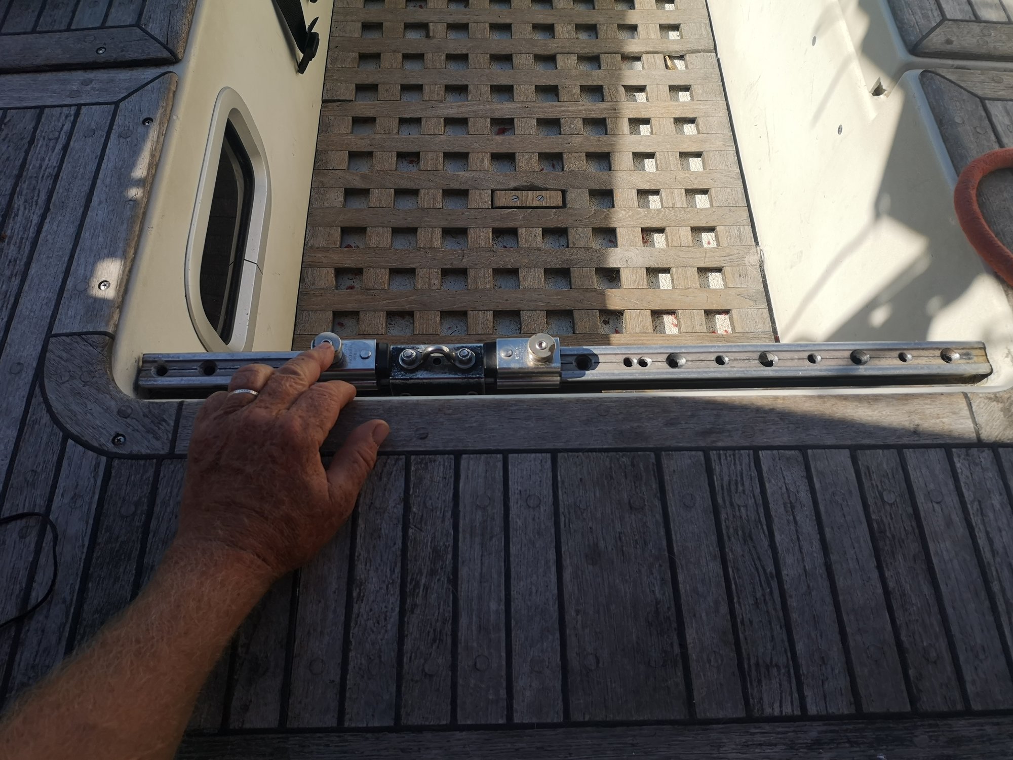

Helst skulle jag satt en lång skena tvärs över tofterna i sittbrunnen, för att det skulle bli riktigt effektivt. Men när jag har behov, lägger jag ett sling från skoter runt vinchen i lovart.
Nu fixade jag en kortare skotskena, ordentlig bultad i sidorna.
Allt för att slippa slå i ben o annat när jag kliver upp och ned i sittbrunnen.
Dessutom gillar hunden att ligga längst fram på tofterna.
Redigerad av Hybro
Har inga block eller annat krafs för att kunna dra den kullagrade skotvagnen på skenan åt sidorna, när jag justerar skotpunkt ens läge för storseglet.
Går fint med ren handkraft på så pass liten båt som jag har.
