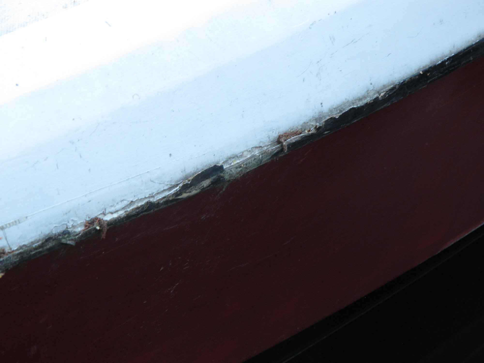

[Stortriss] Saknar relingslist - går det att "laga"?
Har hittat en stortriss för en spottstyver som åtminstone tycks vara sjöduglig för några säsonger framöver. Dock är den sedan tidigare väl använd och kanten på båten ser ut enligt bild. Den ser inte ut så överallt, men på flera ställen inklusive i fören. Har tre frågor:
- Kan man ens sätta på en relingslist där?
- Är detta ens möjligt att laga och i så fall hur?
- Hur kan det ev. komma det sig att det som sitter runt kanten inte verkar vara någon relingslist utan en svartmålat glasfiberkant?
Tack på förhand!

Alltså om profilen på skarven mellan skrov och däck, där gummilisten ska sitta, är som den ska och du hittar en likvärdig list, så borde det ju funka. Du kanske behöver reparera skador innan? Jag har aldrig monterat en sån list men tror att det jobbet behöver göras efter konstens alla regler för att det ska bli bra och hålla ett tag.
Vet inte om det behövs, men antar jag får testa till hösten.
