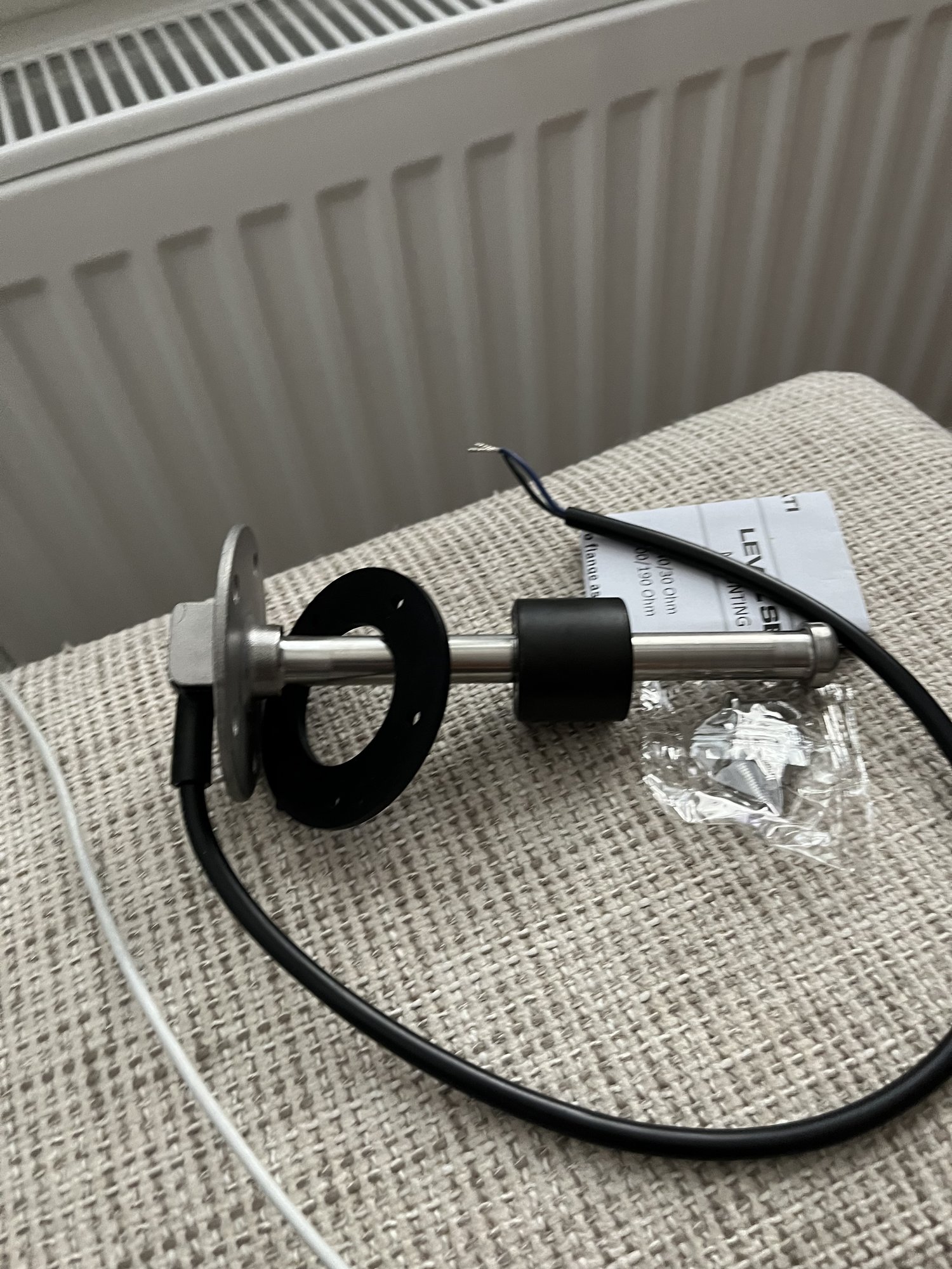

jag har en Uttern 5202, min tankmätare har stannat på halvtank. Jag bestämde mig för att köpa en ny mätare och den visade samma sak. Köpte en ny nivågivare: https://www.seasea.se/instrument/motor-tankinstrument/tankinstrument/nivågivare-wema-s3-eu-i-rostfritt
den visade tvärtom. Fullt istället för tomt och när den visar tomt är den inte på e utan strecket ovan.

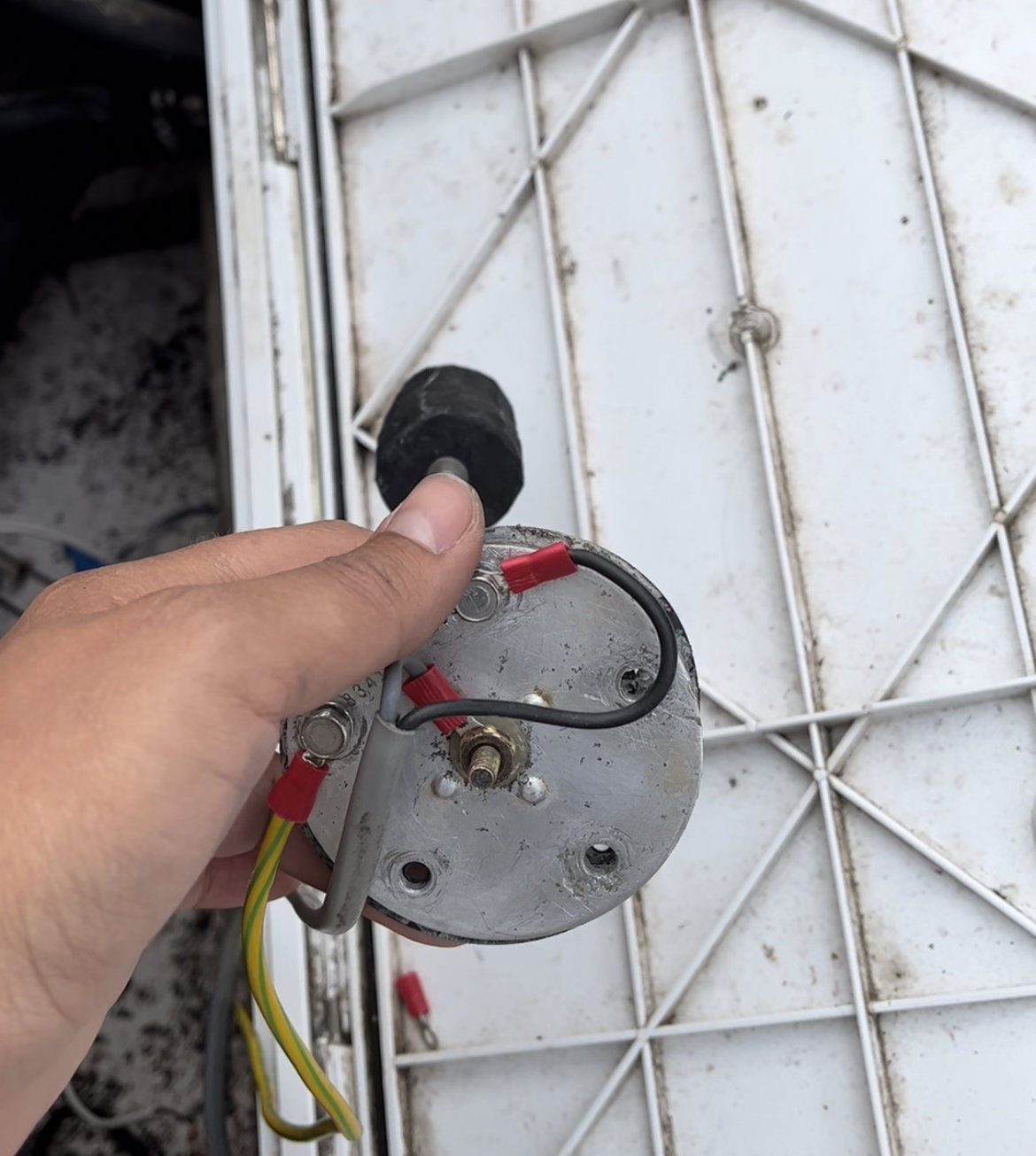

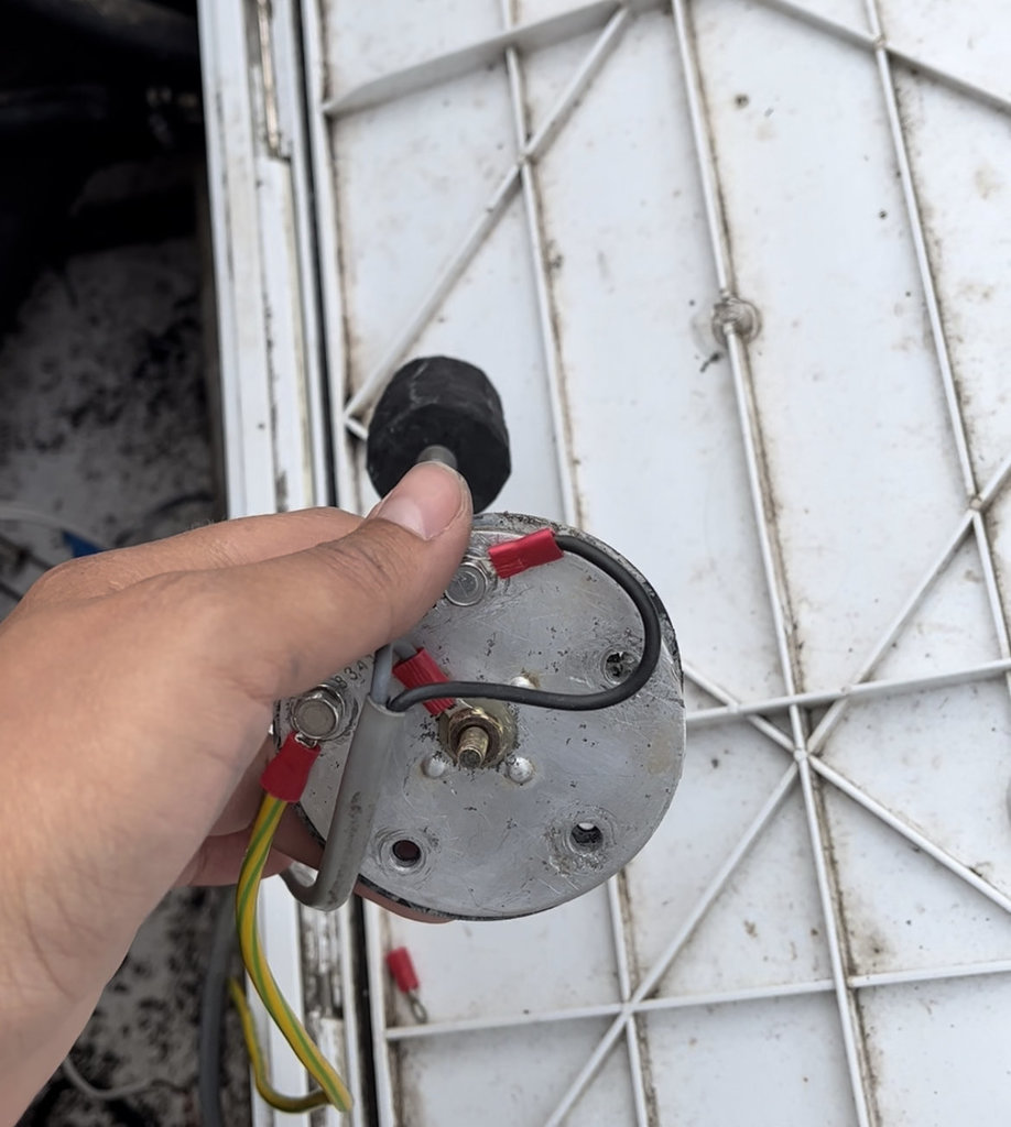

Allt är original och det är en mercury mätare och givaren ser ut såhär( sett flera uttern  modeller har denna givare så måste också vara original)
11 minuter sedan skrev Christina93:
Ok, då är det inte konstigt, det är Mercurys standardmätare och inget som Uttern valt. Alltså en amerikansk.

Jag har nu köpt en ny nivåmätare av amerikan model, det var som du sa, nu visar den rätt när den är på ytan(jag testar för hand) men när den är i tanken svajar den mellan 2-3 streck. Står stilla i någon sekund bara. Den nya mätaren hade ingen kabel för jord så är osäker om det är ok att hoppa jord kabel och endast använda signal och minus kablarna?

Ursäkta en fråga, men är tanken så grund? Givaren ser jättekort ut.

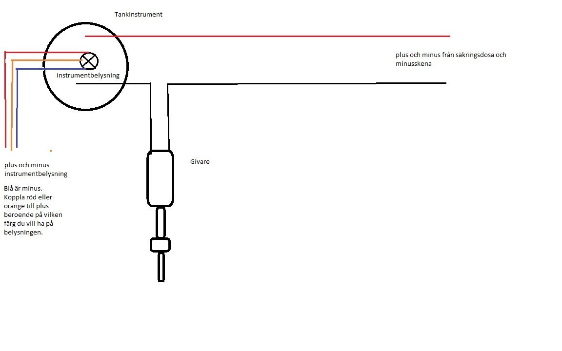

Givaren kopplas i serie med instrumentets minus, jag skall se om jag hittar en figur att visa dig….
Picasso hade kanske ritat snyggare… men så här kopplas de allra flesta sorters tankinstrument.
Instrumentet får ju plus på vanligt vis, men minus får det genom givaren, och det är flottörens position på givarens rör som bestämmer spänningen som då instrumentets visarnål reagerar på.
Minus och plus finns ju däremot till instrumentbelysningen, men det är en annan sak.
Ja det var väldans vad den var kort… kan det stämma?
Har du stoppat ned en tumstock i tanken och mätt höjden från botten till några centimeter under tankens tak?
Dom där givarna finns nu i flera olika storlekar, det är ju sällan någon passar precis, men då väljer man en som är någon cm kortare.
Osäker på ritning ovan om den appliceras till denna givare. Den har två kablar, svart och blå. ”Jord” är gul. Gissar att den sätts fast med skruvarna.
Bry dig inte om kabelfärgerna!
koppla svart till minus på instrumentet, och blå till minus i båtens elsystem, som tycks vara det samma som en anslutning i tankens gods. Om du kopplar svart och blå tvärtom spelar ingen roll.
Och som jag påtalat i din andra tråd om givare, se till att jordkabeln är ansluten till tanken. Du vill inte ha gnistor av statisk elektricitet när du tankar!!
