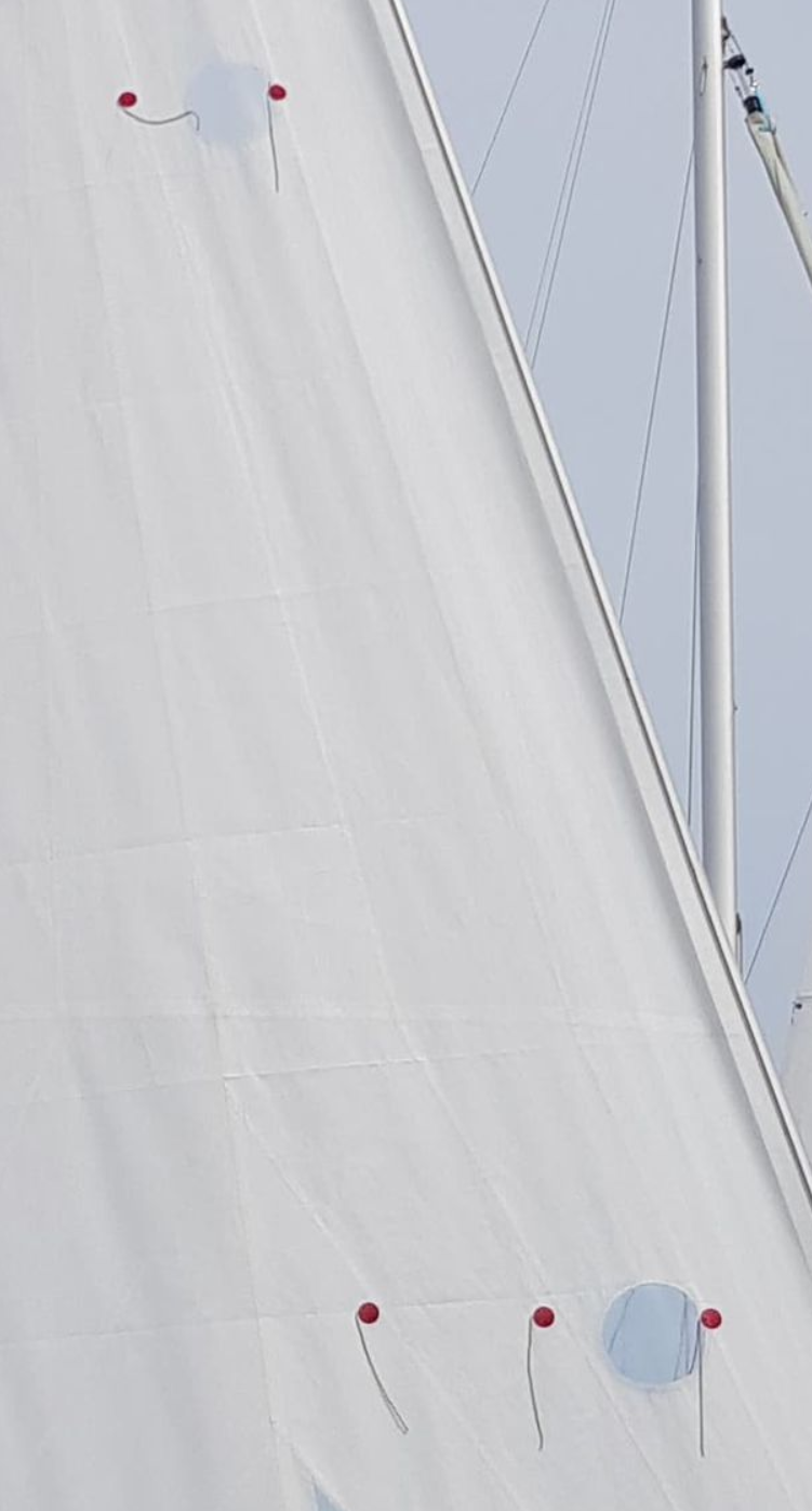

raol 2 372 Postad 7 Juli , 2022 Vi har ny fock för säsongen, men problemet har vi haft på tidigare segel också. Telltalesen i garn (tror jag) fastnar på sömmarna intill och slutar fungera. Ibland lossnar de från sömmarna efter en stund, men ofta är de kvar tills man rullar in. Finns det nåt jag kan göra, antingen med sömmarna i närområdet, eller garntrådarna, för att minska eller eliminera problemet, och utan att telltalesen blir för tunga för att fungera korrekt? Täcka sömmarna med nån tejp kanske, men sitter tejpen långsiktigt? Smörja in telltalesen med teflon har jag funderat på, men befarar att de kan bli för tunga då, och kanske med tiden klibba fast i stället. Några bra tips som faktiskt funkar? Dela detta inlägg Länk till inlägg Dela på andra webbplatser

raol 2 372 Postad 8 Juli , 2022 1 timme sedan skrev Seawolf: Prova med ullgarn. Placera dem så att deras längd inte når fram till närliggande sömmar. Fäst dem genom att sticka dem genom segelduken och knyt en knut på vardera sidan. Placeringen är där de ska vara. De är helt omgivna av sömmar. Dela detta inlägg Länk till inlägg Dela på andra webbplatser

raol 2 372 Postad 29 Juli , 2022 (redigerade) 10 minuter sedan skrev Stan: Har samma problem. Mitt förslag är: Sätt dit fler Tell tales trådar. Då är det alltid några som flyger fritt längs seglet. Detta handlar specifikt om de som sitter vid fönstren. Det är bara där jag har en chans att se läsidans trådar - de viktigaste. Kan inte sätta dit fler där, förstås. Se bilden... Redigerad 29 Juli , 2022 av raol Dela detta inlägg Länk till inlägg Dela på andra webbplatser
