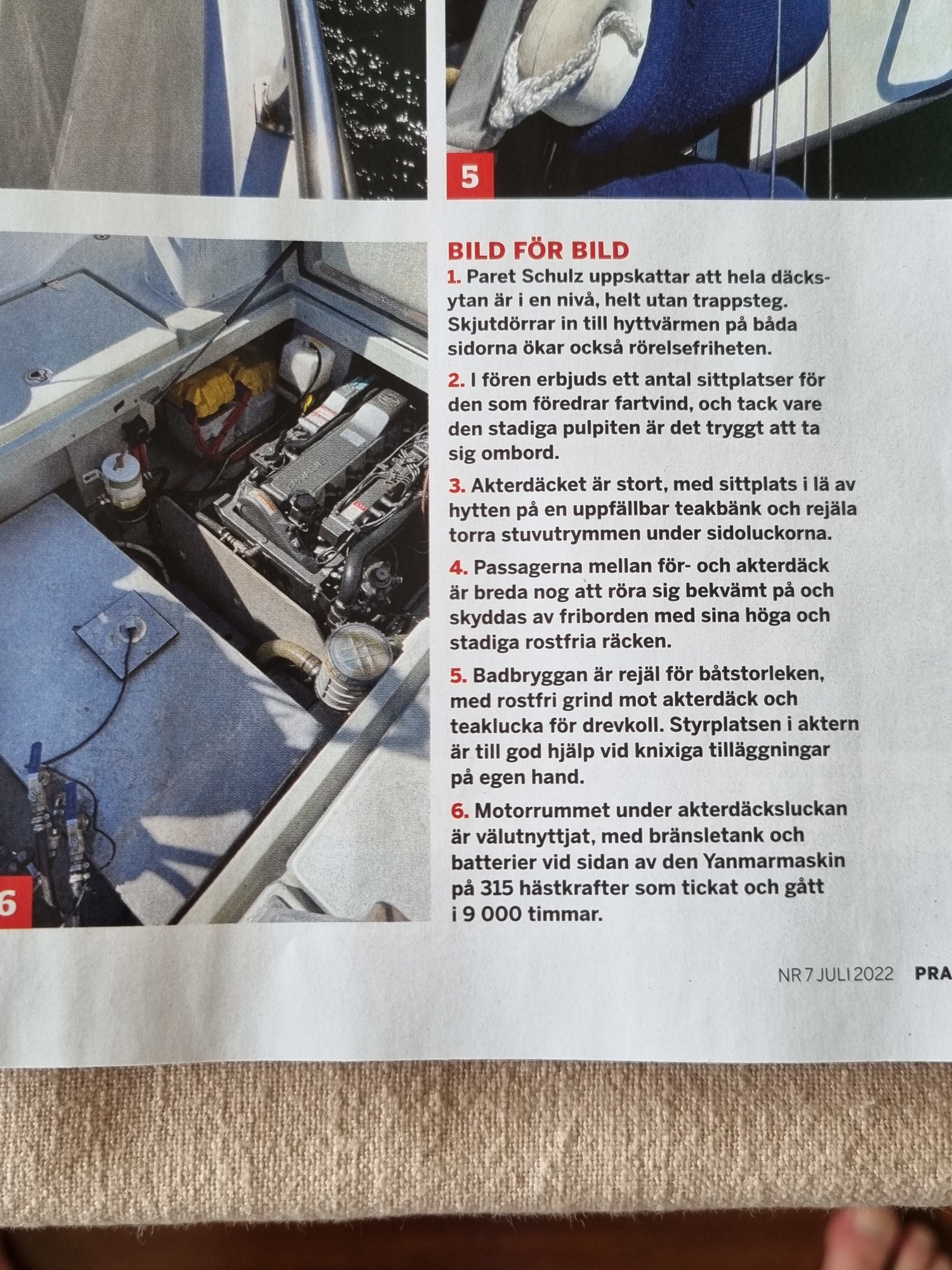

Såg detta i senaste numret av Praktiskt Båtägande. Undrar om något stort är gjort på den 6'an genom åren.
Hoppas de har någon annan lucka inifrån för åtkomst till den motorns framände (en 6LPA-STP). I annat fall lär både impeller och kamrem gå på sanslöst mycket övertid....
Kanske en lucka i botten av utrymmet 😃
9000 timmar är absurt mycket gångtid!
Några räkneexempel. Om man kör FEM timmar varje dag, juni-juli-augusti, så når man 9000 timmar efter nästan 20 år.
Om man i stället har fem veckors semester och kör tio timmar varje semesterdag, plus tio timmar varje lördag och söndag året runt, så tar det närmare sju år att nå 9000 timmar.
Om man i stället räknar mer realistiskt, med 3-4 timmar, 4-5 dagar i veckan under kanske fyra veckor, plus samma ett dussin helger under året, kommer man upp i 200-250 timmar per år, och då krävs 36 år för att nå 9000 timmar!!!
