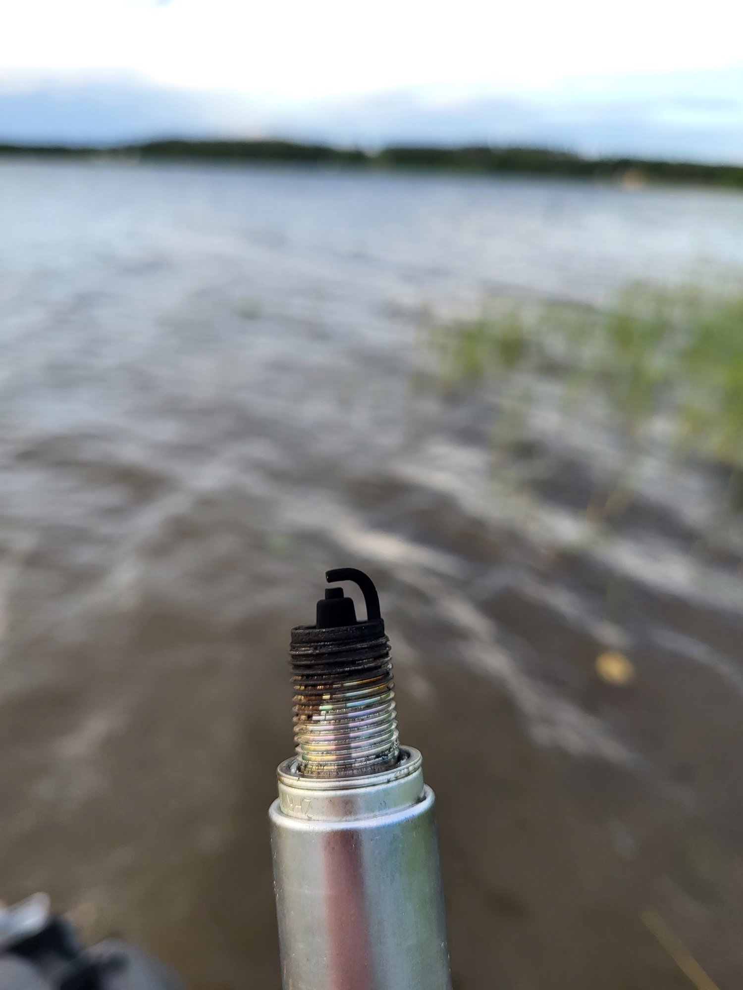

Då stroboskoplampan var död och blåsan jag köpte hade för små anslutningar blev det inget stordåd idag. Plockade ur stiften och kikade alla fyra såg likadan ut.
Den där ser rätt så sotig ut. Det går inte att avgöra om ett stift är dåligt eller ej enbart genom okulär kontroll. Det finns en resistor inne i stiftet som kan skadas utan att det syns på utsidan. Det går att mäta motståndet i stiftet, men då måste du veta inom vilka intervall som den ska ligga på. Jag skulle prova byta stiften för att utesluta denna felkälla.
