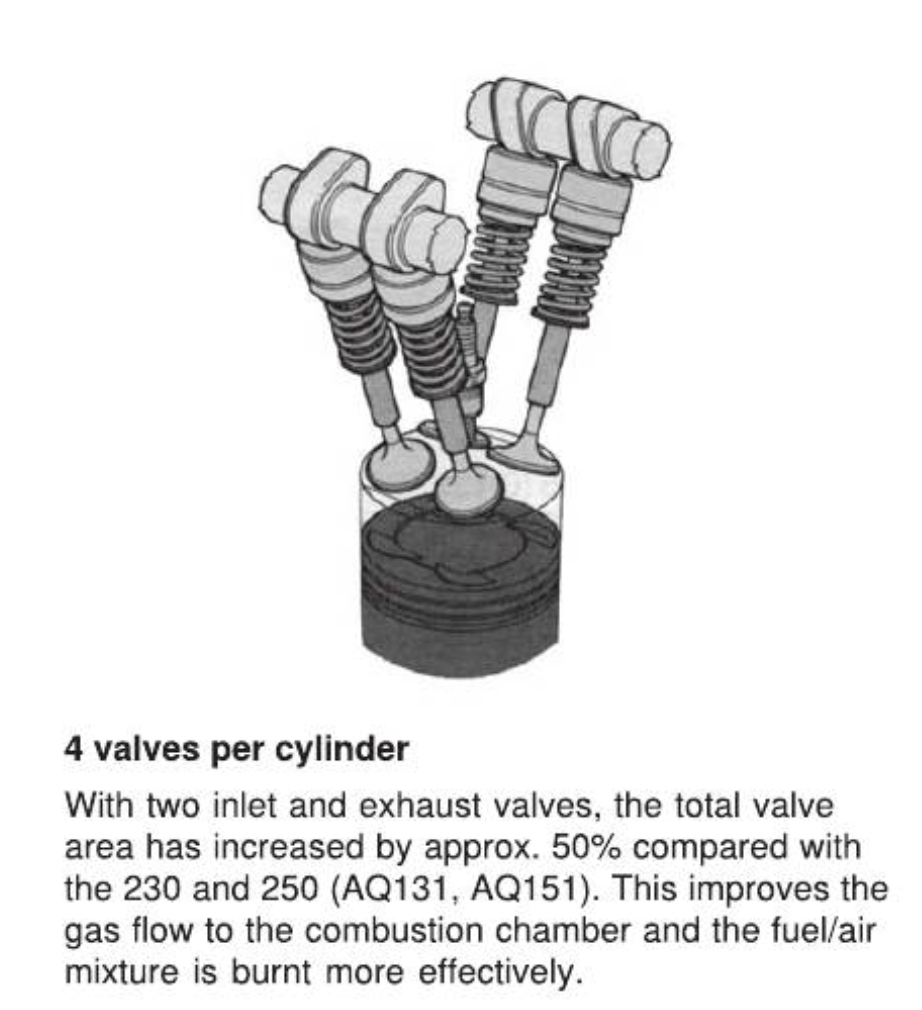

Hmm… Jag tror inte du behöver oroa dig för ventilsallad i AQ171. I alla fall om man skall tro den här illustrationen från sid 61 handboken. 1817121821_Screenshot2022-07-14at10_35_36.png.4cf80506bbc108aabe5348abca346f49.png
På AQ131 (8V-versionen av din motor som jag har) finns en försänkning i mitten av kolven för att rädda ventilerna vid kamremsbrott. Har själv pajat kamremmen i 15 knop och vet att det funkar.
Skall man tro denna illustration har kolvarna kompletterats med utfrästa gropar för 16V. Rimligen för att förhindra att motorn förvandlas till ventilsallad.
Nu är jag absolut ingen expert, så ta mig inte på orden. Men jag skulle bli förvånad om Volvo Penta inte marinanpassat den här Volvomotorn så att den skall fixa ett kamremsbrott. Det händer, titt som tätt att remmen går av…
Redigerad av tomeriksen
Kan inte tänka mig att urgröpnlngen i kolven är till för att eliminera ventilskada.
Snarare att förbränningsrummet kräver detta för optimal förbränning.
