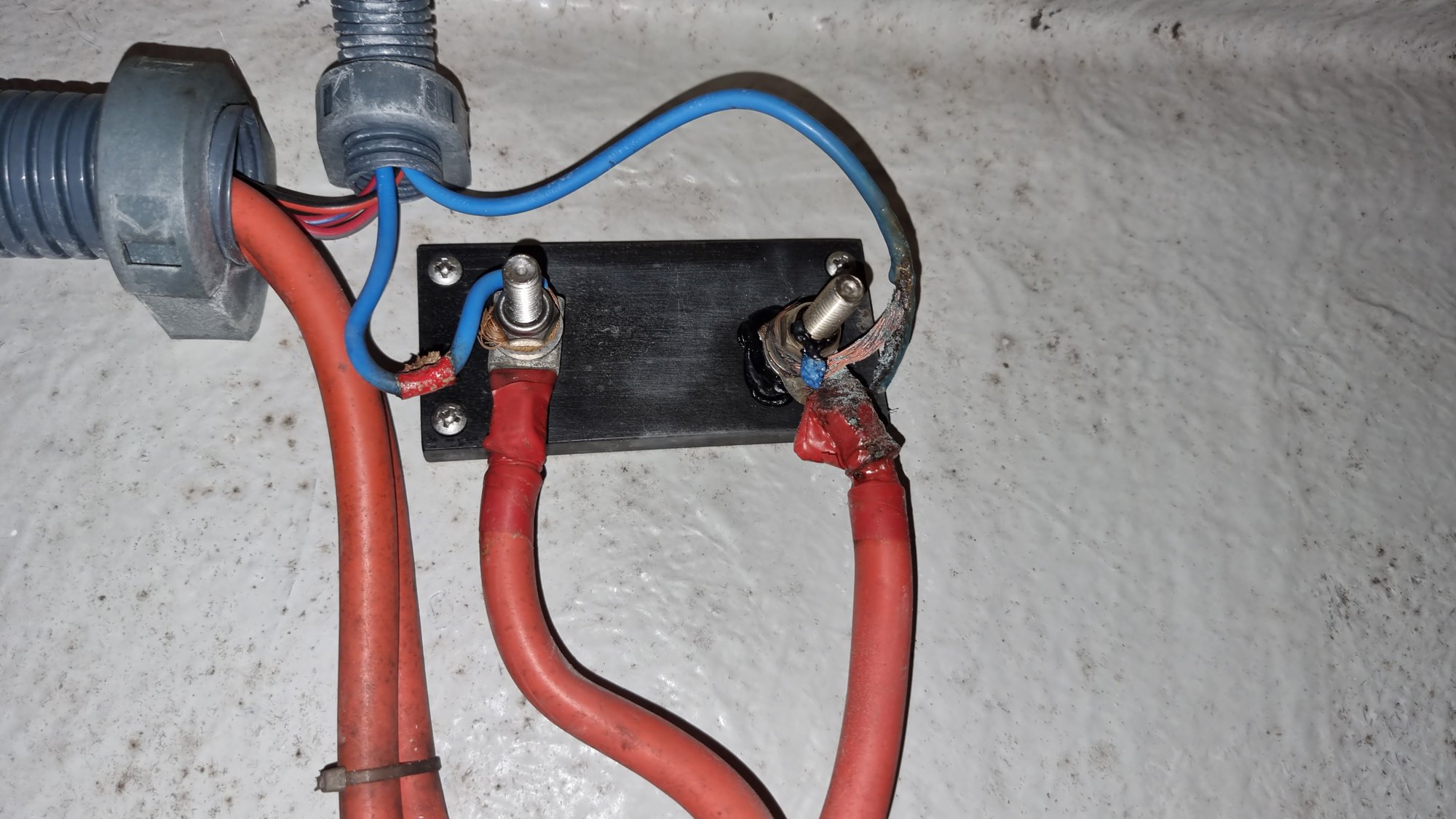

Har problem med mitt ankarspel som slutat fungera och vore tacksam för tips. Det slutade fungera när jag skulle mata in det.
Jag har en kontroll på instrumentpanelen och två "fotknappar" på fören. Kontaktorn klickar oavsett vilken kontroll jag använder och jag har mätt matningen in till kontaktorboxen som visar runt 13 volt. Men mäter jag direkt på motorn så visar den noll när jag trycker på knapparna.
Jag tycker att det verkar orimligt att båda solenoiderna (ut/in) skulle gå sönder samtidigt, och det sitter ingen säkring mellan kontaktorn och ankarspelet.

Testade faktiskt inte att mäta spänningen in när jag klickade, så det måste jag göra.
Problemet är att kontaktorn är monterad i ett förvaringsutrymme 2m in bakom septitanken. Och kontakterna ut från kontaktorn är ordentligt isolerade. Så det krävs en blandning mellan Houdini och spindelmannen för att komma åt den...
Men när jag mäter framme vid motorn så visar multimetern noll när jag klickar, och det finns ingen synlig oxidering vid motorns kontakter.

Jag löste det!
Det var någon klåpare som hade skarvat matningen med en betydligt tunnare kabel...
Tack för er input 👍

oj, det såg inte så bra ut. Bra att du hittade det. "Bara" att göra iordning nu 🙂
Så skönt när man hittar ett sånt fel ändå,
grattis och ankra på:P
