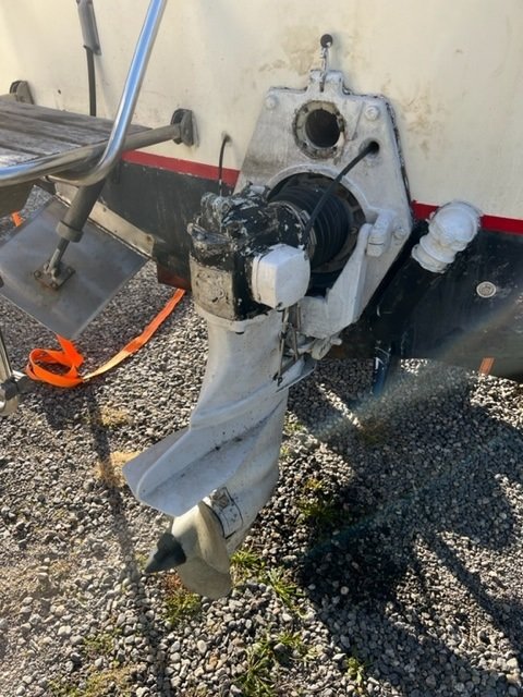

Nu till problemet, var sitter sjövattenintaget? jag hittade en genomföring i aktern som det sitter en slang på som verkar passa på intaget till filtret.
Man kan inte se på utsidan av aktern var den tar in vattnet. Är det inuti det platta svängda avgasröret som intaget för vattnet sitter?
Jag fyllde vatten i slangen och det rinner då ut i avgasröret. jag ska kolla om jag har bilder på detta.
Det sitter ett "hål" nästan mitt i kölen längst ned, som jag trodde var intaget, men he he det var tydligen bottenpluggens hål.
så vid sjösättningen så strömmade vattnet in därför att det inte satt någon plugg där. Båda dräneringspumparna höll nästan inte undan.
Så det blev att ta upp båten igen 🤥 på bilden syns det vinklade avgasröret (vitmålat) och längre ned den svarta platta delen som kylvattnet rinner ut från när jag fyller vatten i slangen.
Nu ska jag försöka köpa en bottenplugg (19mm) om det finns att köpa. Det är ett gängat (invändigt) plaströr som pluggen ska in i.

Det är ett kombinerat vattenintag och avgasutsläpp. Det händer att det korroderar hål mellan vattenintaget och avgasutsläppet. Då kommer det avgaser med kylvattnet, och motorn går varm. Det är bättre att plugga vattenintaget och sätta en genomföring i botten, med avstängningskran.
