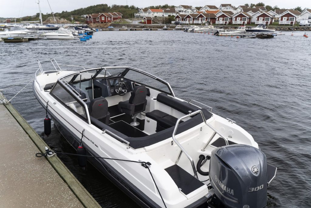

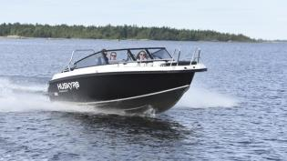

2 modeller.
  2022-06-23 vid 09:44 skrev Kane:
Skall vara fint i skärgården!
2 modeller.
Snyggt!
Hur gör du rent innerlinern i gelcoat?
  2022-06-23 vid 10:12 skrev Gusten84:
Snyggt!
Det där var reklambilder.....
Men jag har en likadan som den första bilden. Tvätt med båtschampo på överdelen av båten. I år skall jag också polera och vaxa innerlinern.

Är Husky folierad ovan vattenlinjen?
  2022-06-24 vid 07:41 skrev Brunnsviken:
Det är/var tillval.
