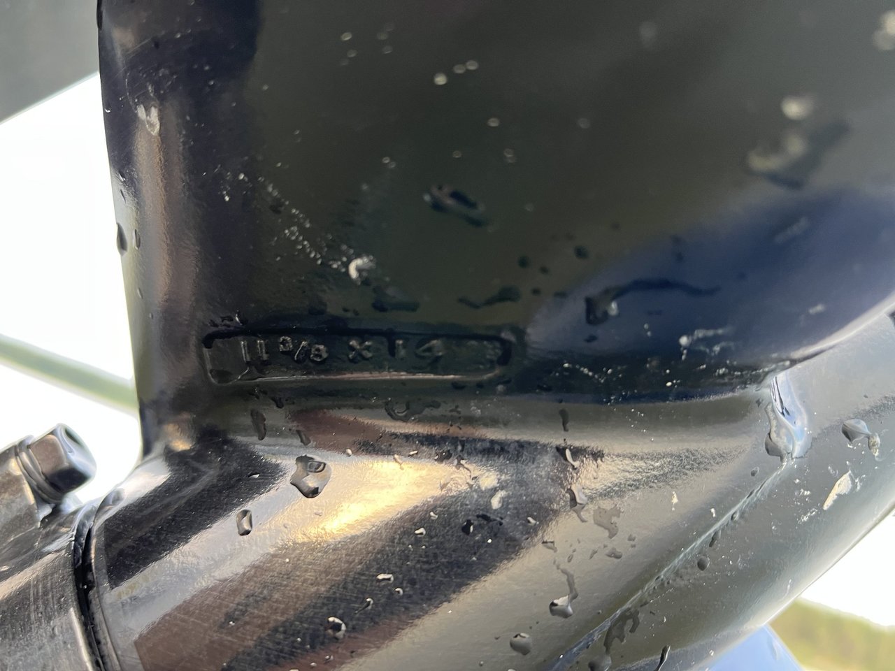

Min fråga var vad motorn varvar på full gas enligt dina instrument, kan ge en fingervisning om du har rätt propeller. Fota även propellern framifrån, där brukar diameter och pitch vara instansade.

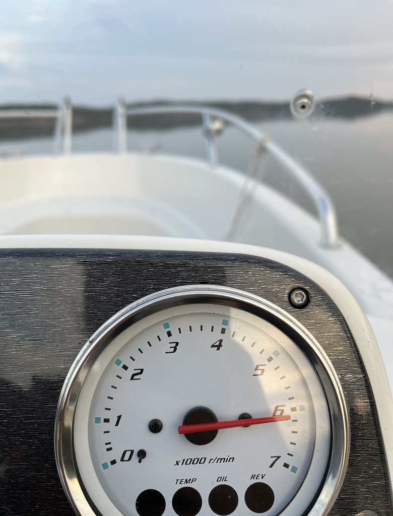

Nu har vi varit ute med båten och den varvade ca 6000 rpm drygt med 2 personer i vindstilla sjö. Lägger in en bild på varvräknaren vid Maxgas 833B56F4-BBD0-4A8D-9288-F8AD27F69B8A.thumb.jpeg.95a0796a715d88cc309ae777f9c261df.jpeg

Bilder på propellern nedan :  tror det står 11 3/8 X 14 och S1400 antar att det är modellen
Med det varvtalet har du ganska rätt propeller.

Varvade ca 6100 med rätt trimning av 6300 Max så det är nog rätt propeller. Kom upp i 29.7 knop enligt mobilens gps och nästan exakt samma på Garmin:en
Instämmer med Kane, med det varvtalet har du "rätt" propeller. Två personer i båten och 29,7 knop får räknas som väl godkänt🙂.
11 3/8 är diametern och 14 är pitchen.
