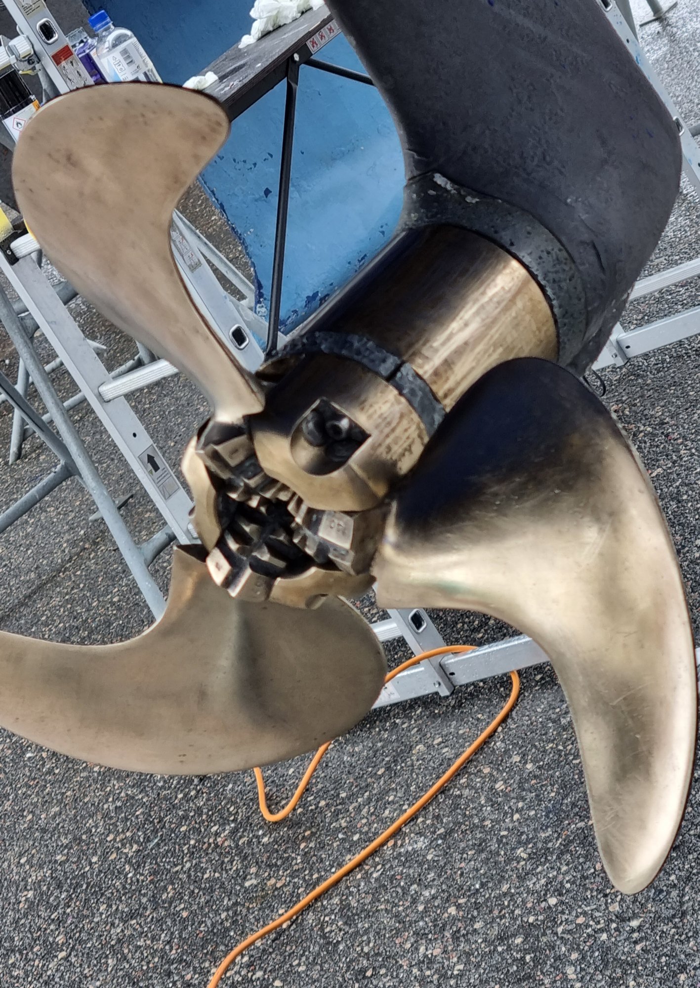

Det bästa sättet att komma ut beror dels på hur det blåser men även på hur propellern verkar.
Så, vet du vad du har för propeller? Fast med axel, drev, folding etc.
Har du fast propeller så har dess skoveleffekt vid backning stor effekt. Är den tex högergående (medsols) vid framväxel och vänstergående vid back så kommer dess skoveleffekt göra att aktern dras åt babord när du backar.
Ofta spelar det mindre roll hur rodret står vid backning, oavsett vilken propp man har, så man backar ut en bit och ger en puff framåt med rorkulten åt motsatt håll man vill att fören ska flytta sig och då, när fören har fått en viss en rörelse så lägger man i backen igen och tar sig lite längre ut. Det låter konstigt och krångligt men är egentligen inte så svårt när man lärt sig hur båten beter sig.

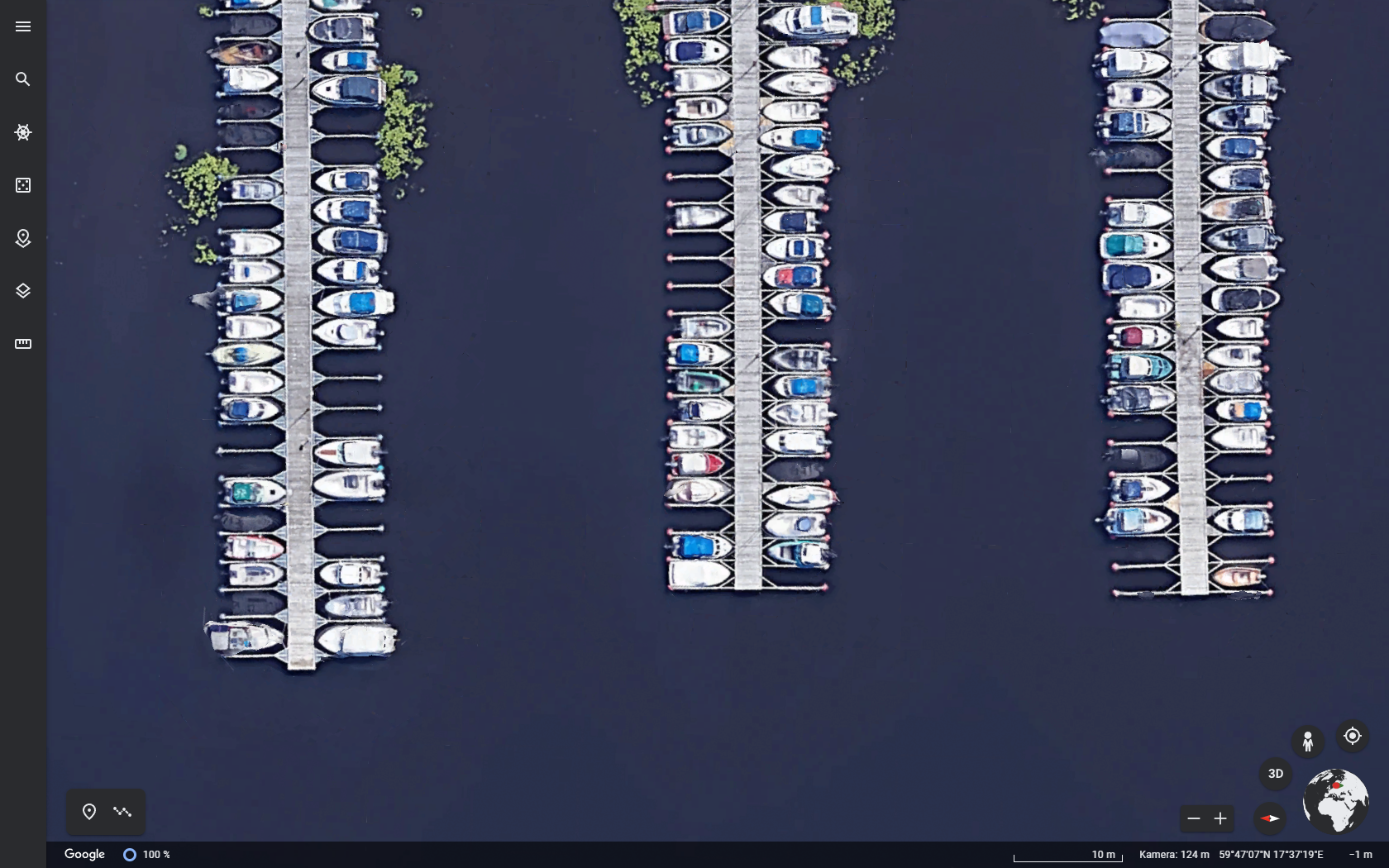

Så ser det ut när idioter planerar hamnar. Jag anser att MINIMUM är två båtlängder fritt vatten inom en 90-graders sektor utanför båtplatsen för att den ska vara acceptabel.
Det är ju att be om att skrapa upp grannbåtarna med för/peke.

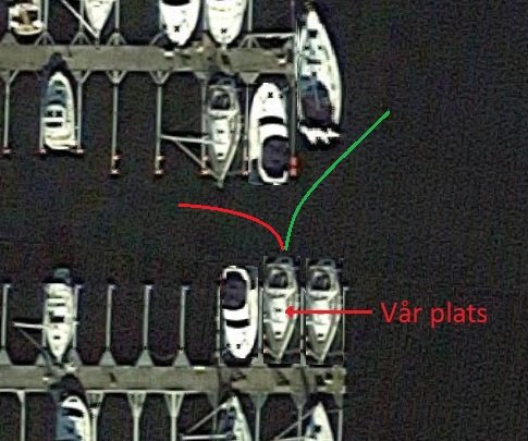

2 timmar sedan skrev Tofriis:
Ny större båt, Compis 36, och ny båtplats. Till helgen ska jag och min sambo för första gången ge oss ut på tur med båten själva. Vi har bara lagt till en gång tidigare på den platsen och då, i april, var vi nästan inta andra båtar där. Allt känns bra förutom att det är så trångt mellan bryggorna och vi är ovana vid båten. Fixat en bild med ett par inklistrade båtar så jag kan beskriva läget. För mig känns grön väg som den absolut lättaste vägen att backa ut nästan oavsett vindriktning, men vissa tycker att jag iaf i vissa vindriktningar bör välja röd väg.
Vad säger ni med erfarenhet? Något mer än vägval att tänka på? Alla tips och idéer mottages tacksamt :)
Vi hade ju gärna varit ytterligare någon som var redo att hjälpa till, men tänker att vi pratar med båtgrannar som ofta är på plats och förklarar att vi är ovana så de kan vara redo att hjälpa till om det behövs...
Trångt! Är det inte bara gröna vägen som funkar?

Tack för svar!
Vi har en trebladig foldingpropeller på S-drev. Rotationsriktning har jag tyvärr inte koll på ännu...
Allmänt vedertaget vid projektering av hamnar för fritidsbåtar sedan ett antal år tillbaka är att det fria avståndet mellan båtar, förtöjda mellan bommar i parallella bryggor, bör vara 2,5 x tänkt längsta båt, avståndet ska dock inte understiga 20 m.
Flygfotot visar en hamnlayout som troligen från början dimensionerats för mindre båtar men som på grund av Svenssons alltmer goda ekonomi och bankernas utlåning har blivit tvungen att följa med i Svenssons uppgradering från 20-25' båtar upp till betydligt större farkoster. Sådana exempel på mindre kloka hamnombyggnader finns det många av.
Rådet till TS är nog att söka efter en plats som passar TS och båten bättre. Men det har nog TS redan tänkt på...

38 minuter sedan skrev Volvo_Penta:
Så är det säkert, får höra med den kommunala småbåtshamnen med tror tyvärr att kön till de platserna är många år 😕

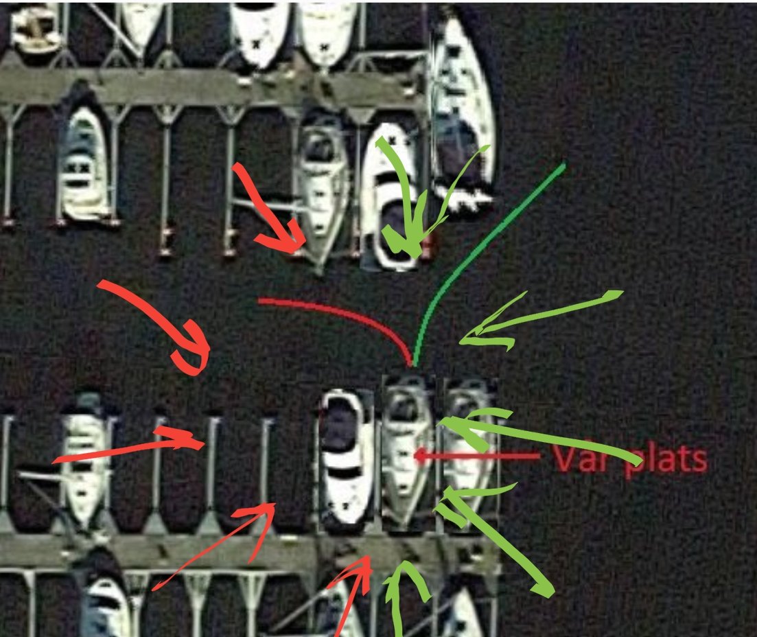

Ser spännande ut.
Väl så trångt den röda vägen.
Vindriktningen har stor inverkan på vart fören tar vägen vid låg fart. Typ när du ska ut från bryggan.
Problemet är mindre vid tilläggning. Sturfart gäller.
Samt att båten svänger runt kölen. Kan ju vara bra att tänka på.
Vad säger bilden om vilken propellerverkan vi har vid back?
I den mån det uppstår någon sådan effekt, så bör aktern dras åt styrbord vid backning.

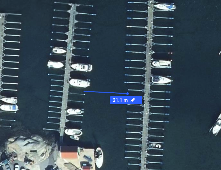

18 timmar sedan skrev Volvo_Penta:
Har du någon källa på det? Låter lite som en utopi tycker jag, är väl väldigt få hamnar som har så pass luftigt?
Trådskaparens hamn ser ju däremot ganska absurt trång ut. Jag förstår inte riktigt hur det över huvud taget ska gå att få ut en båt ur den platsen, men jag skulle nog oroa mig ännu mer för att få in den igen...
Har lite bättre svängrum än vad TS har.
Mitt sätt och som funkar bäst för mig är att då jag kastat loss, hålla rodret rakt och ge ordentligt med gas bakåt. Typ få upp farten.
När jag beräknar att fören nöstan kan gå fri för bomnockarna, så lägger jag i neutral, samt lägger rodret helt åt styrbord.
När jag ser att jag kan gå fri för bomnock, så lägger jag snabbt över rodret åt babord, lägger i växel och ger typ halvgas.
Norr ligger i lä.
Så för min del handlar det oftast om vindar från S och SV.
Backar således som din röda linje och ut via gröna.
-Men jag har misslyckats nån gång genom att smygbacka, samt att försöka ge roder från början.
En gång tvingades att snabbt ankra. Det s a s gick över styr.
Någon gång, hålla upp fören mot de sydliga vindarna, med en lina genom öglan på
y-bommen på styrbord sida.
Linan var således dubbel och slagen runt midskepps springknap. När båten lagt sig med fören mot vinden, utan att ta i någon annan...
Gäller att ha nån reservplan, utifall att...

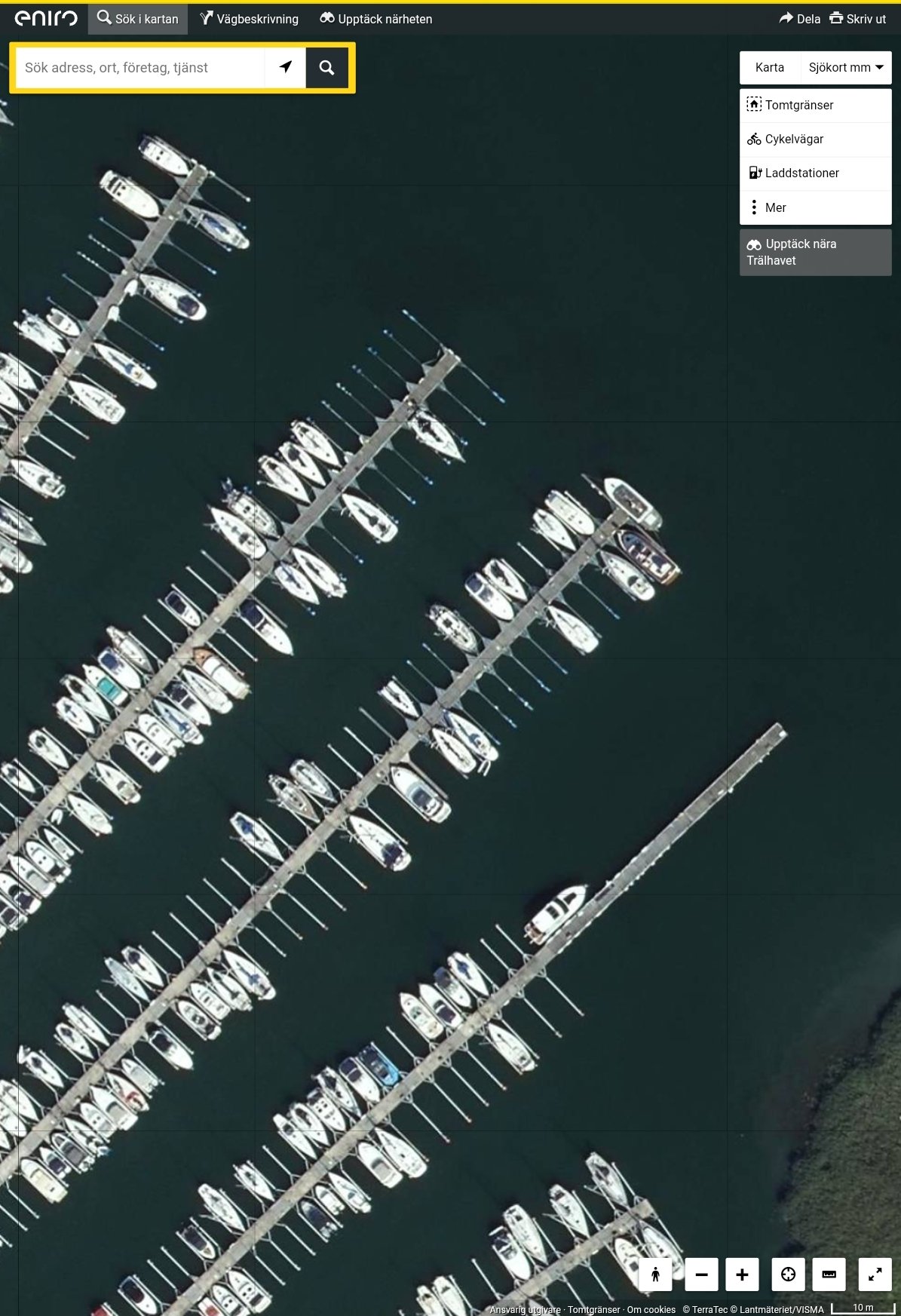

Såg nu att bilden är photoshoppad. Har du ingen oredigerad?
1 timme sedan skrev Kane:
Finns säkert på Eniro eller Google maps.
Så här ser det ut dör vi ligger.

Ta hjälp av vinden.
Grön vindriktning, grönt spår.
Röd vindriktning, rött spår.
Fören kommer alltid att tryckas bort från vinden.
Vrid inte rodret för mycket, då svänger båten sämre.
Båten styr bättre utan driv på propellern.
Jobba med fram och back och roderutslag som någon föreslog. Vår båt går (nästan) att rotera runt masten på det viset. Funkar inte så bra om det blåser, vinden tar som sagt tag i fören.
Öva manöver vid någon boj eller något sjömärke så lär du dig hur båten beter sig.
1083077137_Screenshot_20220610-212928_SamsungInternet.jpg.57957e192b06bd2f454fd74d8bff48fc.jpg
Lägga till är lättare, det är bara mod som krävs.
Blåser det mycket så gäller det att våga ha god fart för att inte förlora styrförmågan och sedan backa kraftigt.
Värst tror jag är vind rakt in mellan bryggorna, in mot båtens babordsida.
Risk att fören trycks åt vänster i bild så att du träffar styrbords grannbåt.
Nödåtgärd, backa så kommer du att få aktern mot vinden och kan backa ut lite stiligt och göra om.
Öva vid boj, gärna lite vid sidan om, så att du inte kör in i den om du missbedömt fart och bromsförmåga.

1 timme sedan skrev Mackey:
Med väldigt stor sannolikhet.
Så här har vi det:
Och så här kan en hamn som projekterats, av bl.a. mig, vid millennieskiftet se ut. Att det skulle vara en utopi med rymliga hamnar håller jag inte med om. Rymliga, moderna, trivsamma hamnar finns faktiskt på flera ställen i landet. I hamnen på bilden ligger B-måttet, alltså det fria måttet mellan bomnockarna, på 24-31 meter. Båtplatserna på bilden är inte avsedda för båtar överstigande 30'.
Båtklubbarnas utmaning är ju att de disponerar ett visst antal m² yta och medlemmarna vill ju givetvis ha så låg avgift på dessa m² till sina båtar som möjligt. Då blir det tyvärr ofta så att man trycker in några fler båtar och tummar på ytan per båtplats med trängsel och svårigheter med platsåtkomsten som följd.
Många hamnar är i många fall tyvärr trånga redan från start och när så Svenssons billigt lånta fioler infinner sig blir resultatet än värre. Att bryggorna konstruktionsmässigt inte är dimensionerade för de större/tyngre båtarnas belastning gör ju inte saken bättre.
Just nu praktisk övning med min Cumulus.
Första bilden.
Vind stadig 10 ms från höger in mellan bryggorna och båtarna. (Från grön linje.)
- Kastade loss.
Rodret helt neutralt.
Bestämt 75 % gas och back på en gång. Typ rivstart.
Strax innan fören går förbi bomnockarna, rorkulten fullt babord  och kort neutral / tomgång.
Aktern svänger då efter röda linjen parallellt mot båtarna längre in på min brygga.
Så full gas frammåt, rorkulten fullt styrbord.
Lätt styrde jag upp i vindögat. Och ut mot i loppet till bryggorna (gröna linjen).
Lovar att båten tog upp utrymme max 1.5 båtlängd från bomnock räknat.
Gick väl fritt från grannbåtarna.
Alltså ett bestämt agerande behövs.
Dock hade jag häckakaret i beredskap.
Än bättre med ankaret i fören. Men nu seglar jag ensam.
Testa i lugnt väder!
Redigerad av Hybro
Och när jag ska in, så tänker jag på att det är kölen som ska in mellan bommarna.
Inte fören i första skedet!
Båten svänger runt kölen.
Redigerad av Hybro
Å det vetet tusan vilken inverkan propellerns rotation har, om det har.
