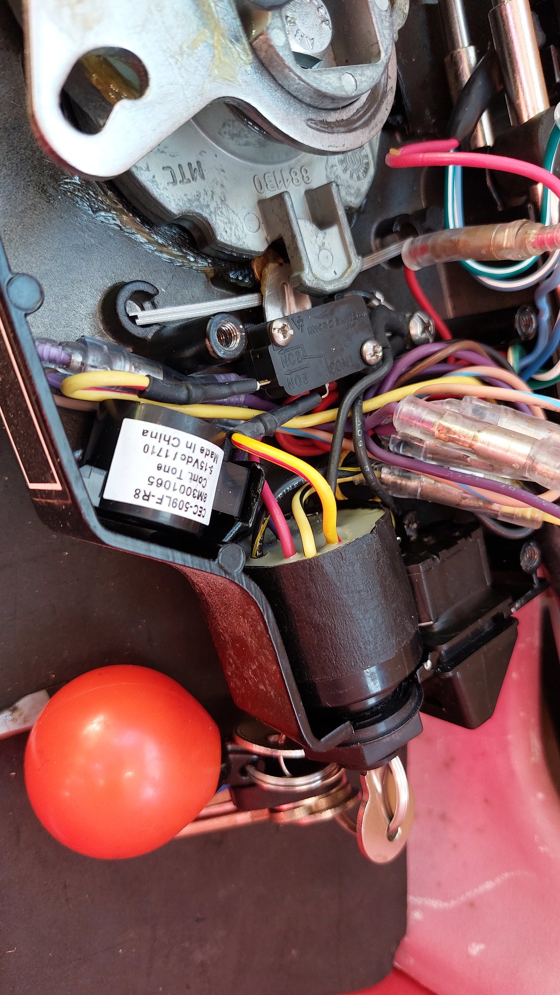

Söker hjälp av er med erfarenhet av elfel i en Mercury 4taktare 60 hk. Har haft inombordare i 40 år och mindre utombordare  men den här maskinen är en ny erfarenhet. Det här är problemet:
Vrider startnyckeln till 1a-läget och får summersignal, vrider till startläget och då går säkringen som skyddar startreläet och drevlyften.
Kopplar då bort strömkretsen till startreläet för att eliminera eventuellt fel fel i reläet, samma startprocedur upprepas och samma säkring går sönder.
Alltså finns felet före reläet - i kablaget eller startnyckeln. All el utanför motorn som tex trimplan, belysniing , torkare etc fungerar även när säkringen gått sönder.
Har granskat kablaget men ser inga skador och även kablaget i motorn är i mkt gott skick. Utesluter kläm- eller skavskador på kablaget
Undrar om det kan vara kortis i startnyckeln och hur går man till väga för att systematiskt gaffla in felet?

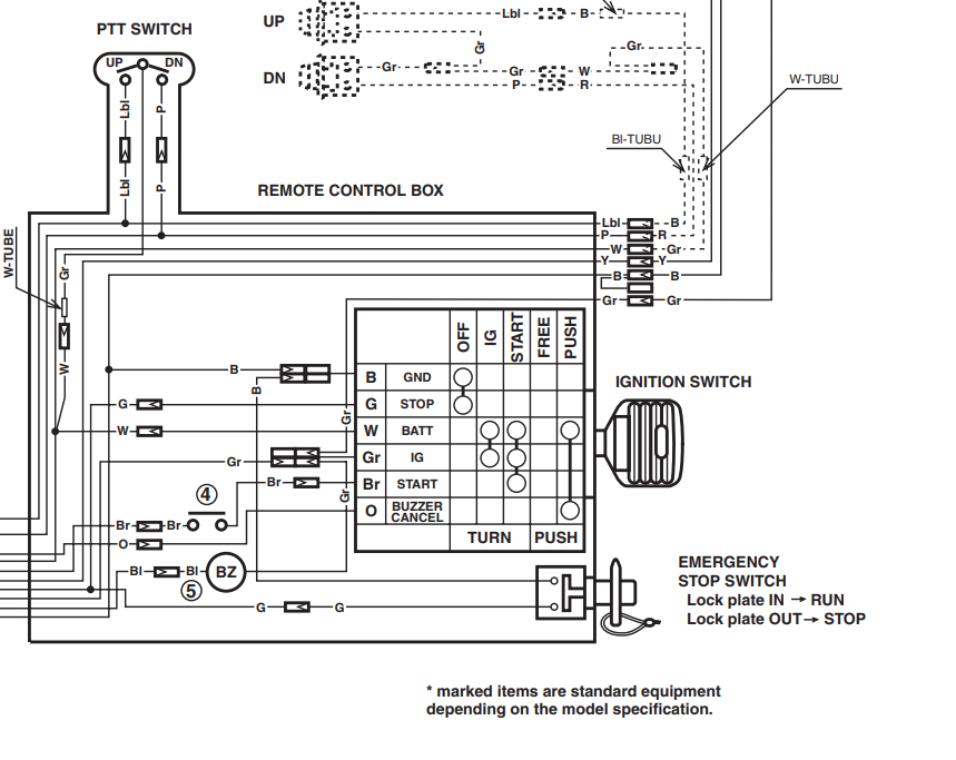

Det låter som att du är på god väg i felsökningen. Kortslutningar kan ju tyvärr vara svåra att lokalisera, och det enklaste sättet är att systematiskt koppla förbi olika komponenter så som du har börjat göra. Kabelhärvor, kontakter reläer och tändningslås kan alla vara tänkbara felkällor. Tändningslåset innehåller en stoppkrets för att döda motorn när man stänger av. Denna stoppkrets innehåller en jordkontakt som skulle kunna skapa kortslutning om fukt gör att den kommer i kontakt med startsignalen. Jag skulle som nästa steg koppla ur tändningslåset och tjuvkoppla startsignalen för att se om kortslutningen ligger där eller någon annanstans.

Jag har tyvärr ingen service manual till denna motor, men om du har en multimeter så kan du snabbt lista ut vad färgerna betyder. Ena kabeln ser ut som den går till en gemensam jordplint, så den är lätt att lista ut. Om du lossar kontakterna och mäter efter kortslutande krets (Ohm=0) vid olika nyckellägen. Nyckel i 0 läge då kortsluts jordkretsen. Nyckel i tändningsläge då kortsluts tändningskretsen och med nyckeln i startläge så kortsluts både tändning och startkretsen. Jag kan skicka ett kopplingsschema på ett tändningslås från Suzuki inom kort, tyvärr kommer inte färgerna stämma. När du listat ut var startkretsen finns så kortsluter du dessa kablar som går bak till motorn och ser om säkringen håller.

Hej, troligtvis är det gulsvart och gulröd som är startkretsen, detta då gulröd går upp till frilägesbrytaren vilken har som funktion att det inte går att starta motorn med växel i.
Tack för info och förslag.  Har kollat med verkstad och dom tror oxå på samma två ledningar men lämnar inte ut schema av förståelig skäl - kan komma i fel händer sas. Ska testa ditt förslag i morrn.
