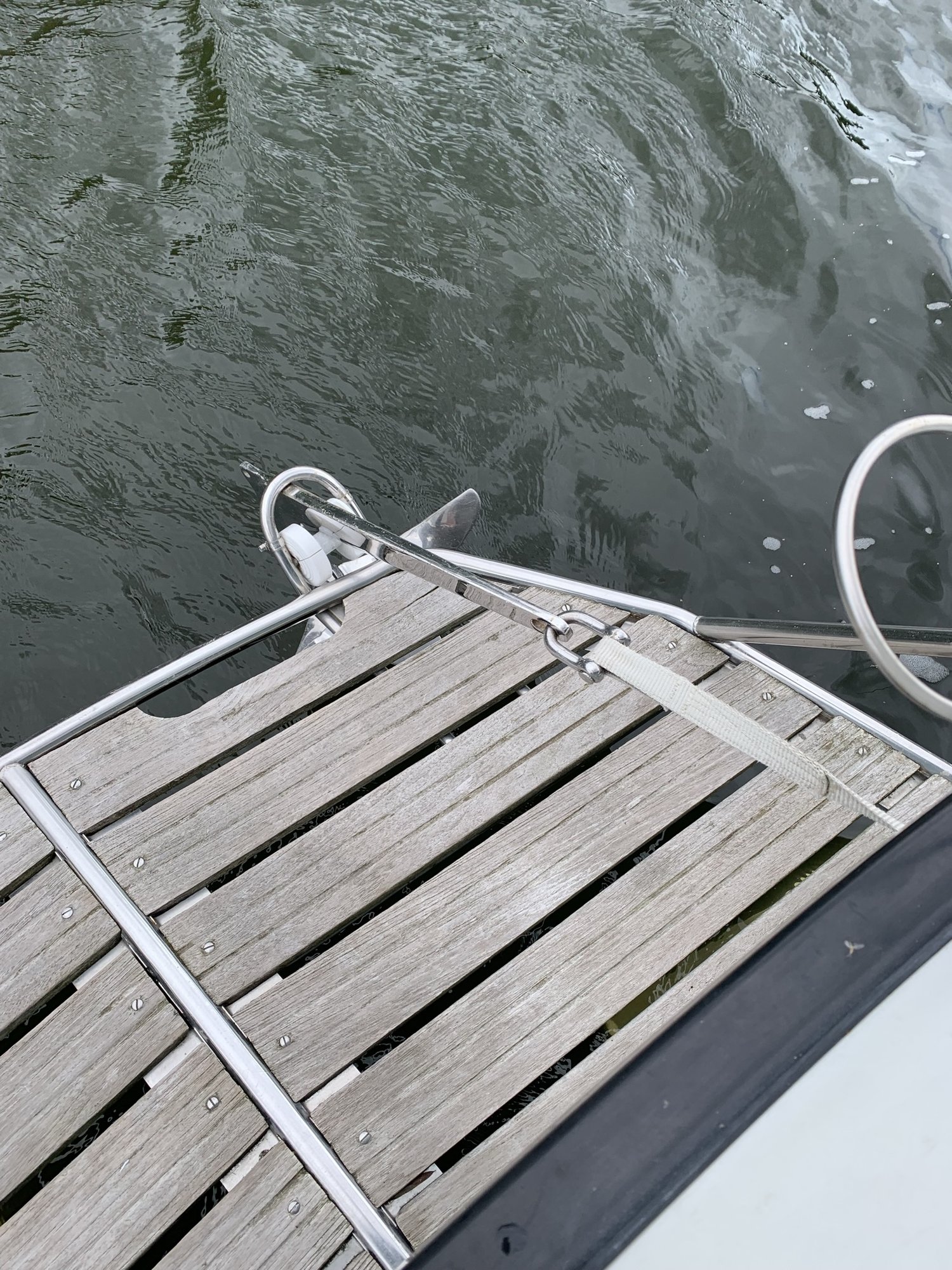

Hittade några bilder som kanske är rättvisande :)
Det är en befintlig ankarolina jag ska ersätta.
Behöver också byta ut rullen. Annars kommer den aldrig släppa. Så, den behöver jag byta hur som.
Det 1988-års modell

Jag har 45 cm fall, men genomföringen kommer alldeles för långt ner genom akterspegeln och skulle behöva vinklas innåt dessutom. Så en "kilplatta" igen då.
Nej, jag lägger ner projektet och säljer prylarna på Blocket.
