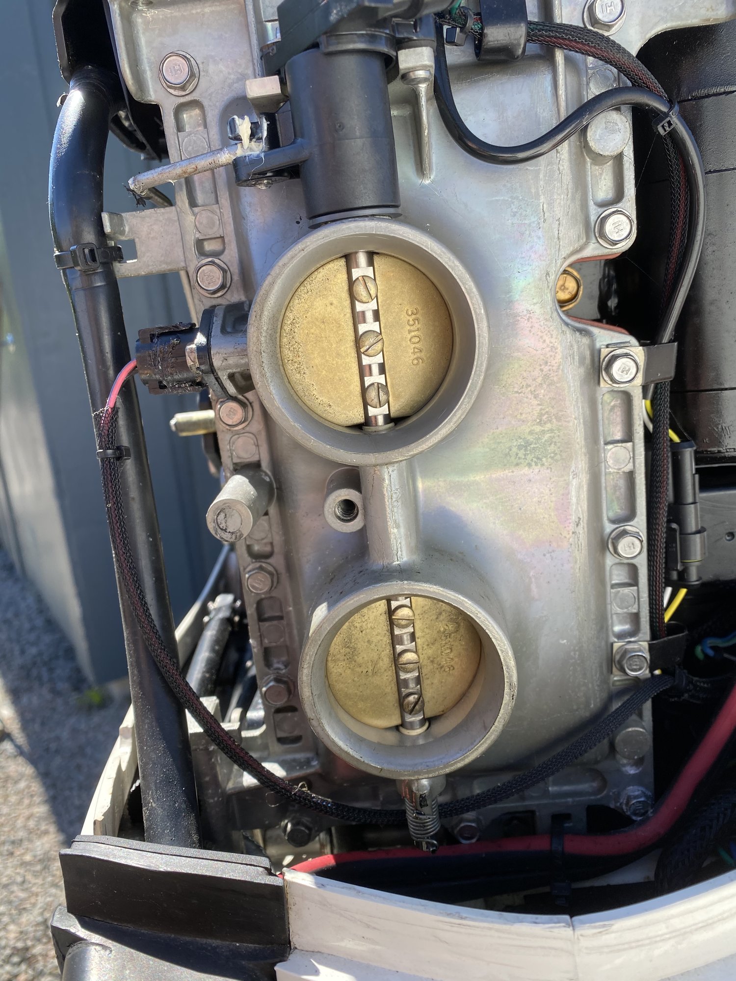

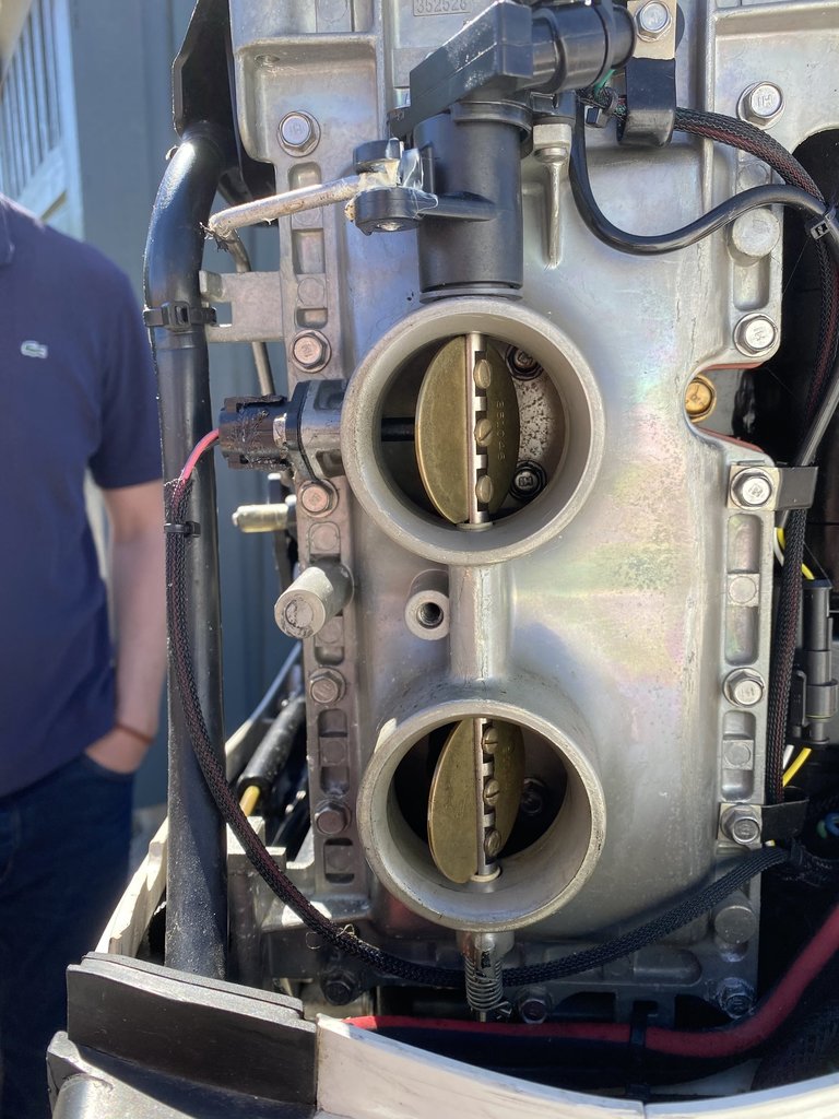

Reglaget verkar inte ge full gas på motorn?
Det verkar inte som jag når full gas på motorn när jag ger fullt på reglaget. Problemet kommer från att jag upplevt att jag inte når maximalt varvtal trots att jag upplever att det finns massor av kraft.
Motorn är en Evinrude E-Tec 75 hp (3cyl insprutning)
På bilderna ser det ut som att spjällen ej öppnar fullt vid full gas men också att länkaget inte bott ar helt.

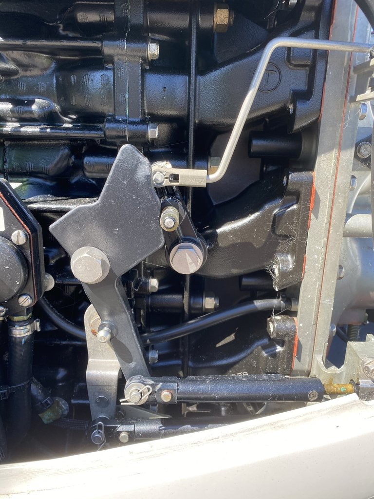

Såhär ser länkaget ut i samma lägen.
Är det någon som känner igen detta?
Den sista leden till stången som öppnar spjällen, går den att ta bort och se om det finns mer och ge innan de går på någon stoppklack?
Ovanför översta spjället sitter en kontakt med elkabel ansluten. Är det någon säkerhetsbrytare eller lurar det ett servo där inne? Rätt dålig på nyare snurror...
Japp, du får inte fullgas, slaglängden på reglaget verkar vara för kort.

Precis, det är TPS. Det jag läst om den är att man kan kalibrera den för att bestämma ändlägena men frågan är om inte spjället bör öppnas mer vid WOT än den gör ändå
Verkar ju inte gå att justera slaglängden på motorn så att spjällen öppnar helt utan du får se om ngt kan göras framme på gasreglaget!
2022-05-29 vid 16:44 skrev Ljung_Gbg:
Jo spjället ska öppna mer, det är det första du ska fixa innan du pillar på TPS'en om du ens behöver det, det behöver ju inte vara något fel på den.

Det kan jag faktiskt! Inte via NMEA utan via diagnosmjukvaran som jag har skaffat. Vid tomgång står TPS’en på 0,51V och vid maxgas på reglaget 3,32V, trycker jag manuellt mot stoppet når jag 3,77V. Tydligen ska motorns ”riktiga” WOT ligga vid Tomgång + 3,5V, dvs 4,01V vilket jag är långt ifrån.
Jag i första steg kommer jag testa att ”gasa” manuellt på sjön för att se vad som händer om jag öppnar spjällen. Sen byter jag reglagewiren och kalibrerar TPS’en!
