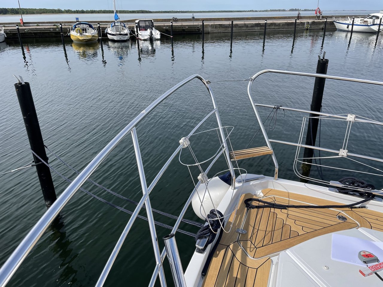

MickeWic 12 Postad 28 Maj , 2022 Hej från en nybörjare. I vår hemmahamn har vi pålar enligt bilden och fick tips att ha anpassade tampar i längd så när jag backar in så hänger de på pålarna (det har jag idag) men även att jag skulle ha öglor i bägge ändar, även till båten så det bara var att trä på med rätt längd. Låter ju smidigt att bara backa in och veta att när det är helt spänt ligger båten i lagom avstånd mot bryggan. Men jag har aldrig sett tampar med öglor i bägge ändar och måste ju ha det måttbeställt. Finns det firmor som gör måttbeställda tampor med öglor i bägge sidor? Dela detta inlägg Länk till inlägg Dela på andra webbplatser
ChristerN 2 717 Postad 28 Maj , 2022 Gör en pålstek med öglan på rätt avstånd så kan du testa om du gillar att ha det så. Jag har det inte på min bojlina för jag gillar det inte. Att splitsa treslagen lina är annars inte så svårt. Finns bra sidor på nätet. Splitsa annan lina lär inte vara svårt heller men de beskrivningar jag sett har jag aldrig testat/begripit. Är väl för gammal för att lära mig… 1 Dela detta inlägg Länk till inlägg Dela på andra webbplatser
Hybro 1 305 Postad 28 Maj , 2022 (redigerade) Börja Du med Pålstekar, som visserligen minskar tampens hållfasthet vid knopen med ca 50 %. Splitsad knop ligger på motsvarande 98 %. Men det håller gott ändå. En pålstek är mycket lätt att lösa upp, för t e x ändring tampen längd. En splitssad tampände kan du bara göra kortare. Att splitsa nån tamp som inte är treslaget kräver sin man😁 Pålstek funkar. Redigerad 28 Maj , 2022 av Hybro 1 Dela detta inlägg Länk till inlägg Dela på andra webbplatser
IngemarE 3 875 Postad 28 Maj , 2022 (redigerade) 2 timmar sedan skrev Hybro: Börja Du med Pålstekar, som visserligen minskar tampens hållfasthet vid knopen med ca 50 %. Splitsad knop ligger på motsvarande 98 % Så splitsen minskar hållfastheten med 98% (alltså från 100% ner till bara 2%) ?!?! Näää..... F.ö. håller jag med båda - när du vet längden och tycker det funkar så kapa tampen och splitsa en ögla i andra änden också. Det är rätt kul och tacksamt att göra. Men se till att det är treslaget och inte flätat, 16-slaget och allt vad det heter. Vissa av dessa går visserligen även att splitsa själv (du behöver dock speciella splitsnålar), medan vissa är så trånga att det är teoretiskt omöjligt att splitsa enligt instruktionerna och med "hemmaverktyg". Redigerad 28 Maj , 2022 av IngemarE 1 Dela detta inlägg Länk till inlägg Dela på andra webbplatser
Georg_Ohm 5 111 Postad 28 Maj , 2022 (redigerade) Konsten att kunna splitsa skiljer nybörjare och ”sjöövare” från eliten! Du skall lära dig att splitsa dina egna öglor, att splitsa är inte så svårt, iallafall inte på treslagen lina. Det finns många instruktioner på internet även ett och annat filmklipp på Youtube. Övning ger färdighet, då den första splitsningen sällan blir så snygg. I min länk finns det instruktion för att splisa treslagen lina längst ned. Glöm bara inte att trä på ryckdämpare på linan innan du splitsar öglan. Redigerad 28 Maj , 2022 av Georg_Ohm 1 Dela detta inlägg Länk till inlägg Dela på andra webbplatser
Hybro 1 305 Postad 28 Maj , 2022 96 % hållfasthet kan det ha varit... Minns inte. Dela detta inlägg Länk till inlägg Dela på andra webbplatser
Rascal 1 073 Postad 28 Maj , 2022 Om du ligger vid fast brygga och pålar bör du fundera lite över om det förekommer hög eller lågvatten på platsen innan du gör alltför exakta tampar! 1 Dela detta inlägg Länk till inlägg Dela på andra webbplatser
Wildeside 493 Postad 28 Maj , 2022 Den enda tampen jag har med två fasta öglor är den jag använder som spring när jag lägger till längsmed bryggan. Dela detta inlägg Länk till inlägg Dela på andra webbplatser
Kaj_Bjorkhagen 47 Postad 28 Maj , 2022 7 timmar sedan skrev MickeWic: Hej från en nybörjare. I vår hemmahamn har vi pålar enligt bilden och fick tips att ha anpassade tampar i längd så när jag backar in så hänger de på pålarna (det har jag idag) men även att jag skulle ha öglor i bägge ändar, även till båten så det bara var att trä på med rätt längd. Låter ju smidigt att bara backa in och veta att när det är helt spänt ligger båten i lagom avstånd mot bryggan. Men jag har aldrig sett tampar med öglor i bägge ändar och måste ju ha det måttbeställt. Finns det firmor som gör måttbeställda tampor med öglor i bägge sidor? Jag skulle bara ha ett öga på varje tamp. Eftersom det kommer att variera på grund om det är +/- vatten. Dela detta inlägg Länk till inlägg Dela på andra webbplatser
Kaj_Bjorkhagen 47 Postad 28 Maj , 2022 6 timmar sedan skrev Hybro: Börja Du med Pålstekar, som visserligen minskar tampens hållfasthet vid knopen med ca 50 %. Splitsad knop ligger på motsvarande 98 %. Men det håller gott ändå. En pålstek är mycket lätt att lösa upp, för t e x ändring tampen längd. En splitssad tampände kan du bara göra kortare. Att splitsa nån tamp som inte är treslaget kräver sin man😁 Pålstek funkar. 4 timmar sedan skrev Hybro: 96 % hållfasthet kan det ha varit... Minns inte. VA FAN ÄR DETTA FÖR FANTASISIFFROR DU DRAR UPP! @Hybro Det är visserligen valår i år, men nån form av ärlighet. Svaret är 90-95% för en ögonsplits och 75% för pålstek. Dela detta inlägg Länk till inlägg Dela på andra webbplatser
Hybro 1 305 Postad 28 Maj , 2022 Nya rön. Härligt. Å jag som tänkte splitsa. Dela detta inlägg Länk till inlägg Dela på andra webbplatser
