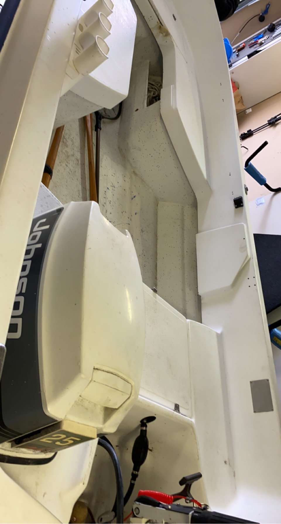

Ryds 435R planar ej, problem?
Hejsan! Ny här på Maringuiden.
Jag har väldigt lite kunskap om båtar och motorer men vill lära mig mer.
Jag äger en Ryds 435R (rorkult, 90-tal). Motorn är en Johnson 25hp från -95. Propeller vet jag ej, troligtvis original storlek.
Kör jag båten ensam gör den ca 20 knop men tar en stund att plana ut.
2 pers med lite fiske grejer så gör den ca 17 knop och tar ännu längre tid att plana.
3 pers med lite fiske grejer så vill den inte plana alls och gör Max 10 knop.
Jag har motorn trimmad näst längst in (2av5).
Är detta normalt för denna typ av båt för denna motor?
Tycker de känns som att motorn har ”mer att ge” när man gasar fullt. Dvs känns inte som den varvar ut helt.
Finns det någon lösning för att få båten att plana lättare? Trimfena?
Tack på förhand. Mvh Ludvig :)

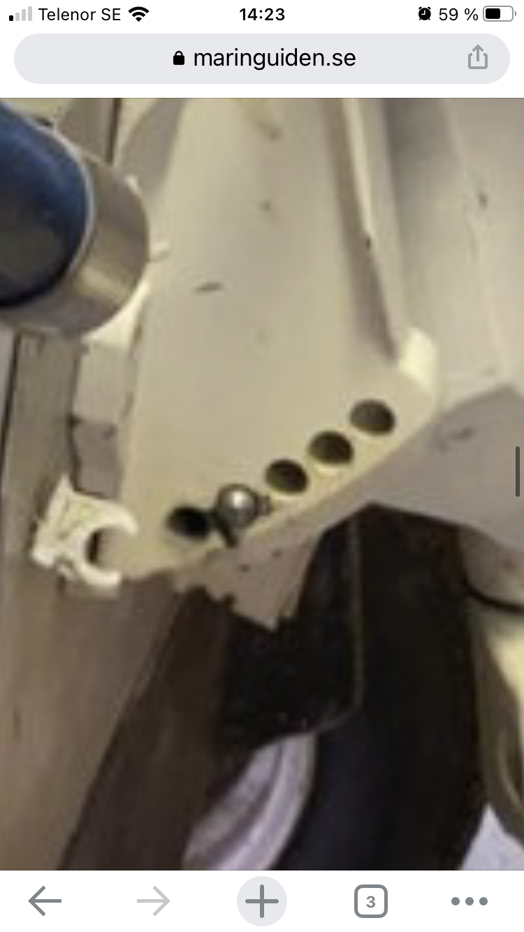

Prova laborera med dom olika vinkel lägena en dag på sjön.( se bild)
Sen är det svårt att se på dina bilder om riggens längd är rätt eller fel till ditt skrov
Låter ganska normalt. Trimfena, byta propeller kan eventuellt förbättra läget. Prova dig fram.
Tänk även på att fördela vikten rätt när ni är 3 pers ombord.
En trimfena, Dolphin eller vad dom numera heter, gör att båten kommer upp i planing snabbare.
Jag har goda erfarenheter av sådana, hade sånna på en 35hk Evinrude från sent 1970-tal på en finsk styrpulpetbåt för många år sedan, det blev som en ny båt med dessa fenor. Men jag vet att det på detta forum finns divergerande åsikter om sådana fenor.
Har du kontrollerat att förgasarens spjäll öppnar helt när du vrider gashandtaget i botten?
Du har förstås kontrollerat att det inte står en massa vatten mellan innerlinern och skrovet!?
Med riggen trimmad i det innersta hålet lyfts aktern och fören trycks ned, båten kan överplana och bli otrevlig att styra. Som redan skrivits så prova olika lägen, börja längst ut.

Inget vatten i skrovet. Det är kollat. Jag ska köpa en såndär trimfena på Biltema och se om det blir bättre. Förgasaren kontrollerade jag idag, den öppnar fullt. Så inga problem där.
