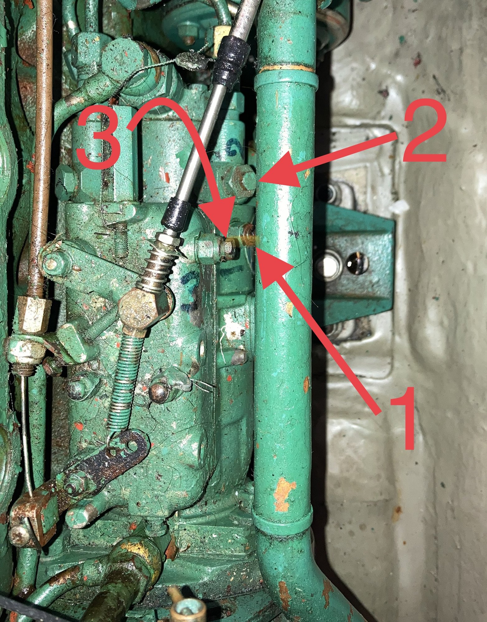

Skruvarna 1, 2 och 3 enligt steg 2 i instruktionsboken kan vara svåra att hitta (tyckte jag), titta noga på bilden och identifiera skruvarna, dubbelkolla med bilden igen. Jag skrev siffrorna med tuschpenna bredvid skruvarna på insprutningspumpen.

Här är 3 bilder från 3 olika vinklar där skruvarna 1, 2 och 3 är markerade. Följ nu instruktionen exakt så kommer det gå bra.
