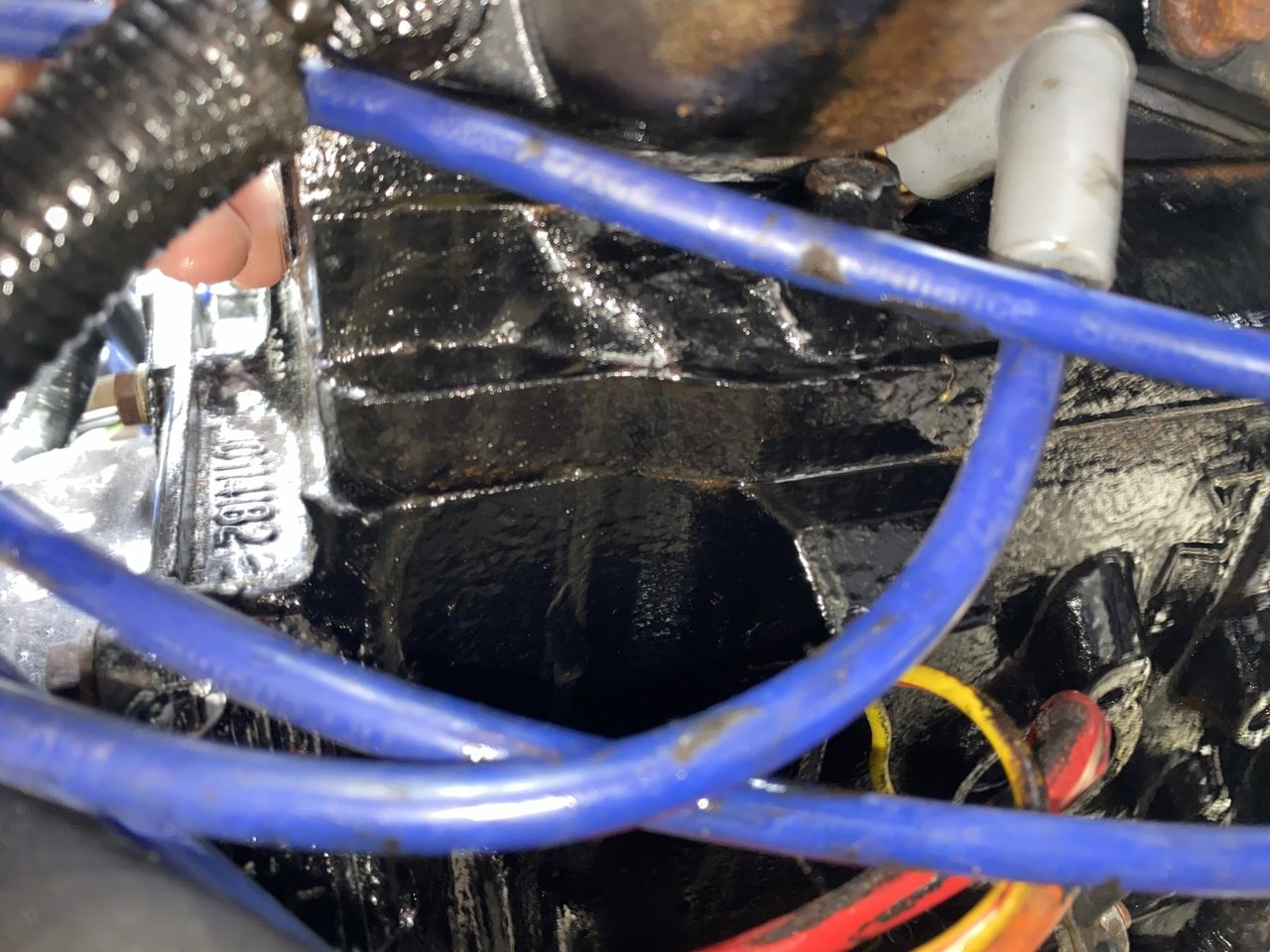

Jag har en mercruiser 7.4 94 som börjat läcka lite olja. Har fått för mig att det är topplockspackingen men efter kikat lite mer igår så tycker jag att det läckan kommer mer ovanifrån, typ från limpan. Även att oljan ser lite ljus ut vilket borde vara vatten. Men är det möjligt att ha ett oljeläckage från packningen där? Bifogar lite bilder som kanske förklarar bättre.

Tycker det ser ut som rostvatten. Men du borde nog kunna känna med fingrarna om det är olja eller vatten.
Och nej finns ingen olja som kan läcka från avgaslimpa/knä bara vatten där, (och naturligtvis avgaser 🙂)

Ja men olja är det där, möjligt blandad med vatten då isåfall. Den är bara sjövattenkyld. Det ligger olja på avgaspackningen hela vägen har jag sett, vilket gör att jag inte förstår vart ifrån det kan komma, eftersom det då bara är vatten där i.
När dom byttes vet jag inte riktigt, men enligt förra ägaren skulle dom vara i fint skick ett bra tag till!
Ventilkåpspackningen är väl det vanligaste om det kommer uppifrån...
